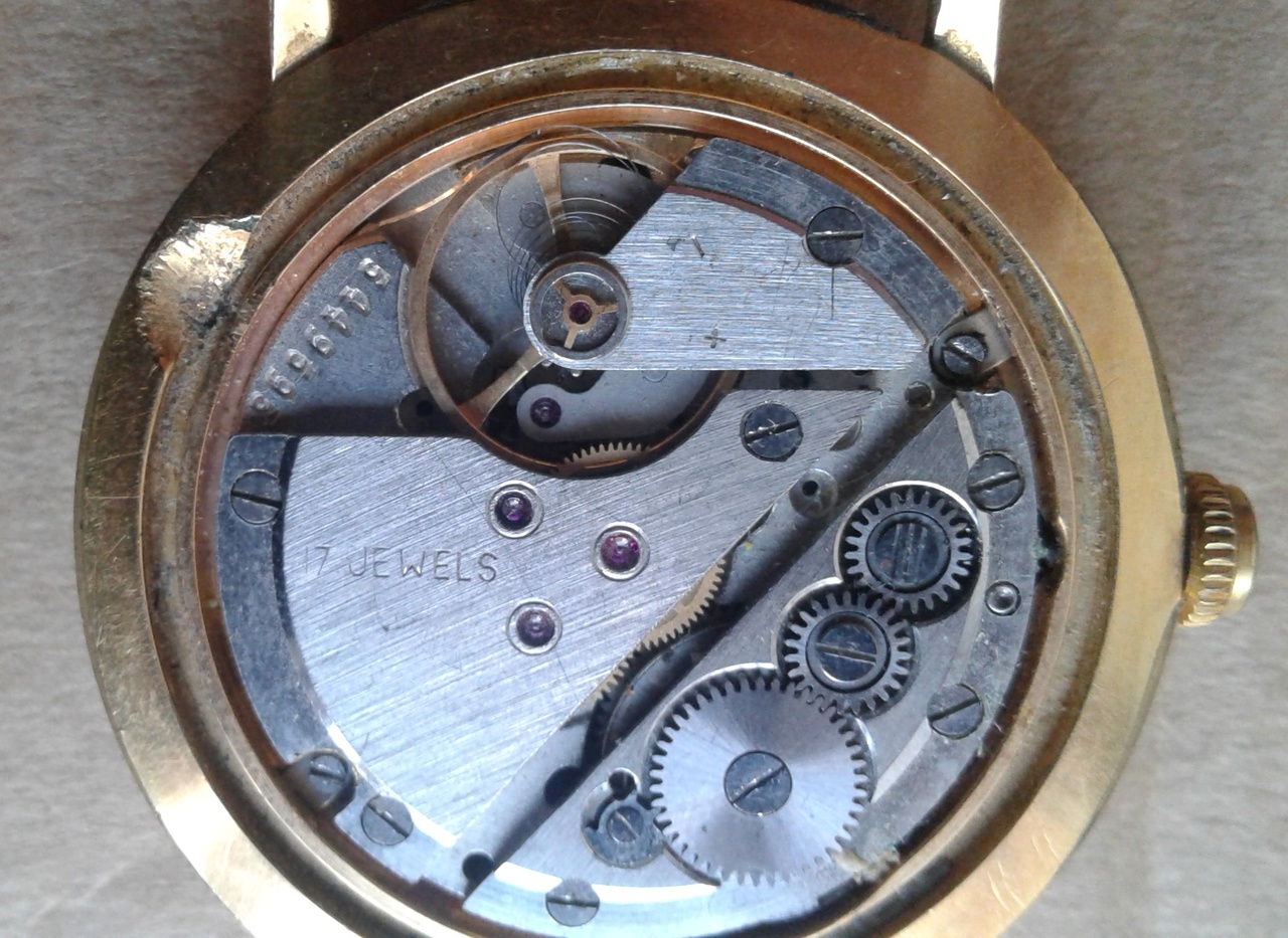

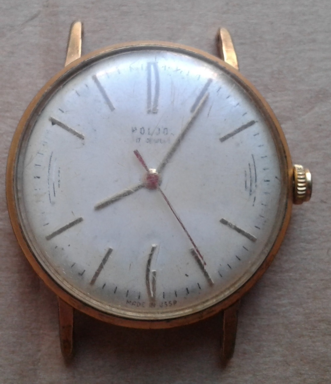

Приветствую всех заглянувших. Часы без задней крышки, без подзавода (как минимум один виток спиральной пружины соскочил). Стрелки переводятся хорошо. Подскажите модель часов. И, может кому нужны как донор. Да, заводная головка какая-то интересная

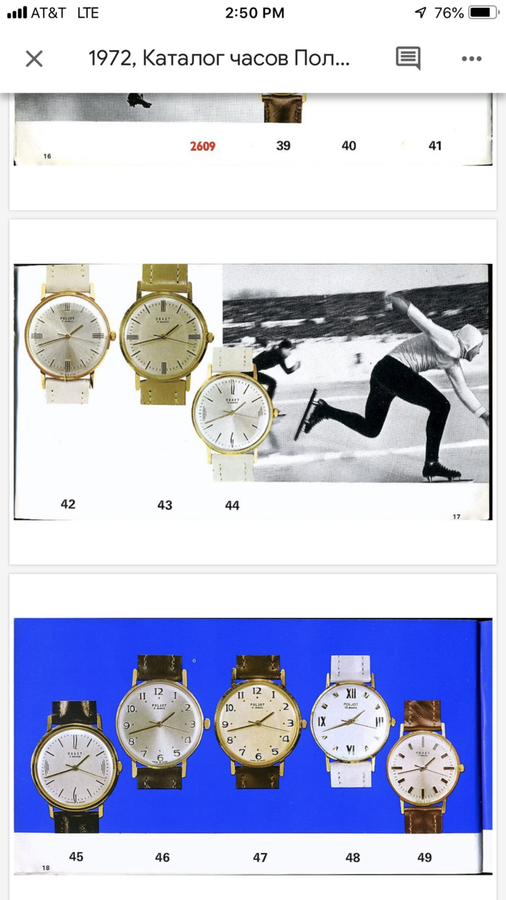

Вот фото из каталога. Спираль волоска погнута, надо править или менять. Удачи.

Подскажите, кто сталкивался, как извлечь механизм? Сняв стекло. Но опять аналогичный вопрос - а стекло как снять?

Хотелось бы освободить корпус от механизма. Кто же этим будет заниматься кроме меня?

Стекло снял.

Молодец. Теперь извлеките головку с валом, открутите 2 винта что держат механизм в корпусе и механизм выйдет через верх часов. Но я думаю вы будете спрашивать ‘как вынуть ЗГ и вал?’ Посмотрите хоть пару видео на ютюбе по ремонту советских часов. Любых. Принцип одинаковый. Удачи. Также есть все советские книги по часовому делу: скачал и читай! Вы всех вопросов все равно не спросите а если спросите то это займет год ждать всех ответов.
