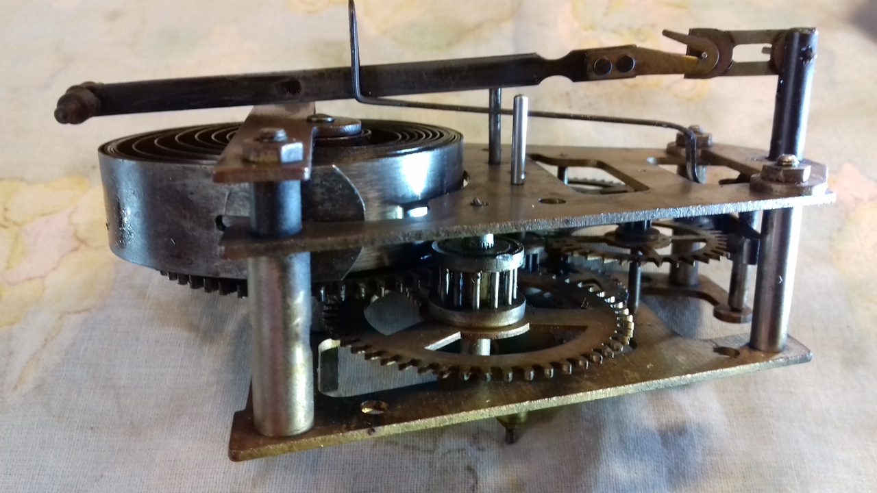

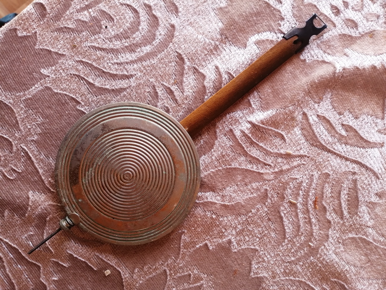

По случаю достались настенные ОЧЗ, но к сожалению с утратами. Маятник (точно от этих часов?) и вилка есть, а вот погон (подвес) отсутствует.
Как он должен выглядеть, может есть у кого или чертежи-размеры может кто дать?

А вы уверены, что маятник родной ?
Вполне возможно, что в оригинале был длинный.
По этим часам больше информации в разделе ИНТЕРЬЕРНЫЕ ЧАСЫ.
Может целесообразнее туда перенести.

Сообщение от Shveik Посмотреть сообщение
Там три детали. Мост анкерной скобы, пружина подвеса (пендельфедер), качалка.
Из-за незнания вами предмета, добавлю ещё и поводок анкерной скобы.
Выкладывайте фото.
Маятник, похоже, родной.

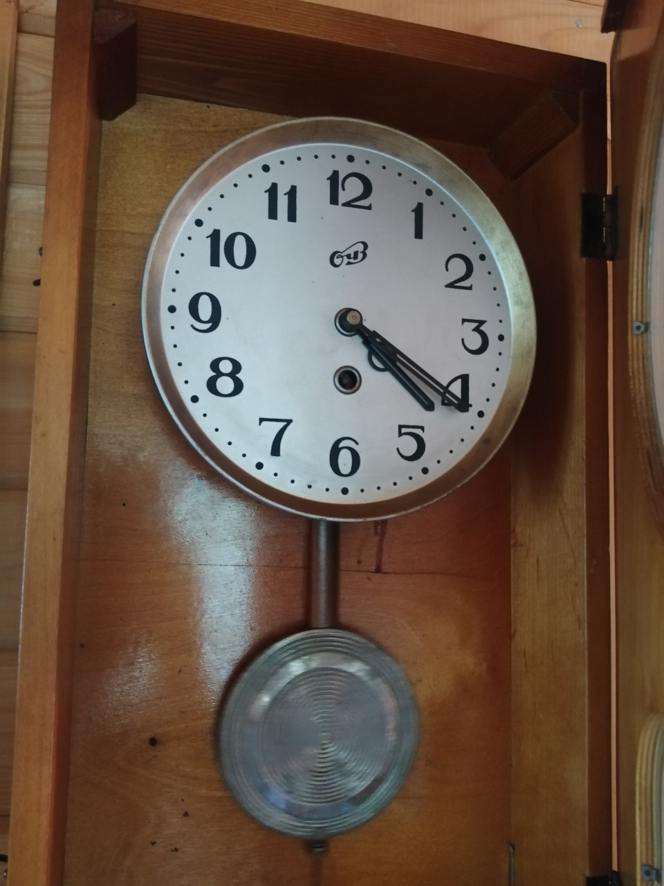

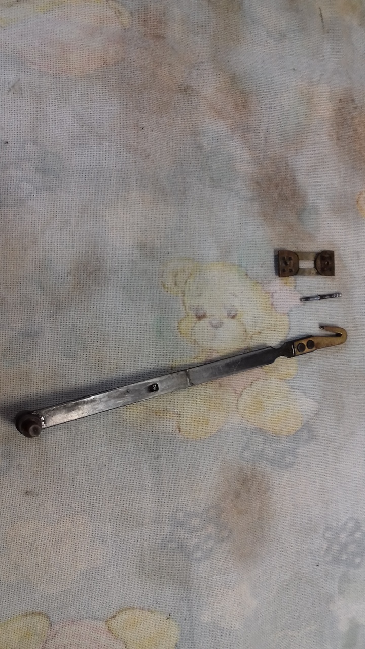

Дополняю тему

Вам нужны пендельфедер с одним штифтом и качалка. Буду на работе, поищу.

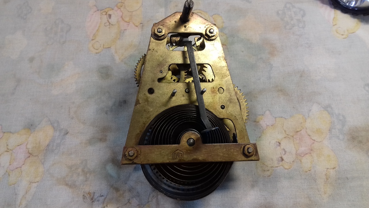

Вложение 3263025 Вложение 3263026
Фото

Нашёл качалку и пендельфедер. Сообщите в личку адрес, вышлю.

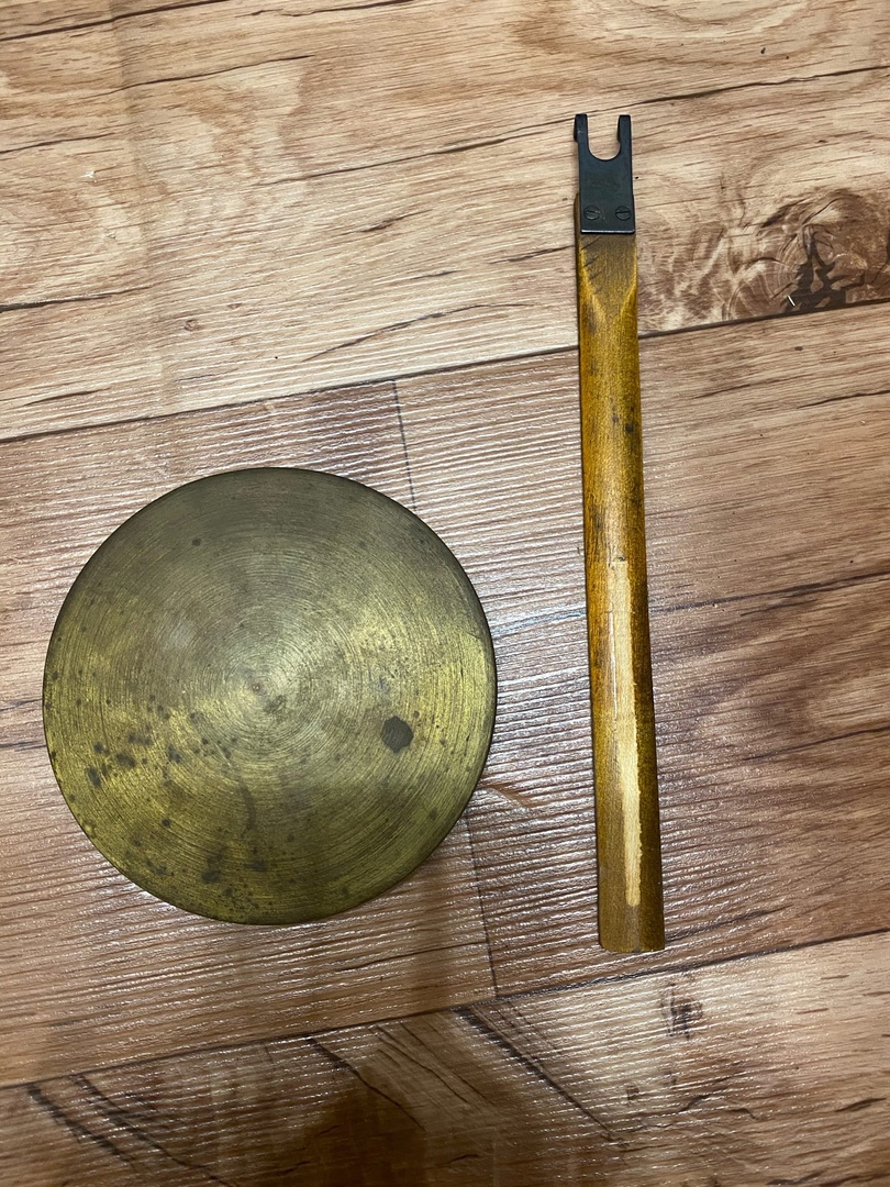

Есть маятник, от ранних. Но без регулятора
