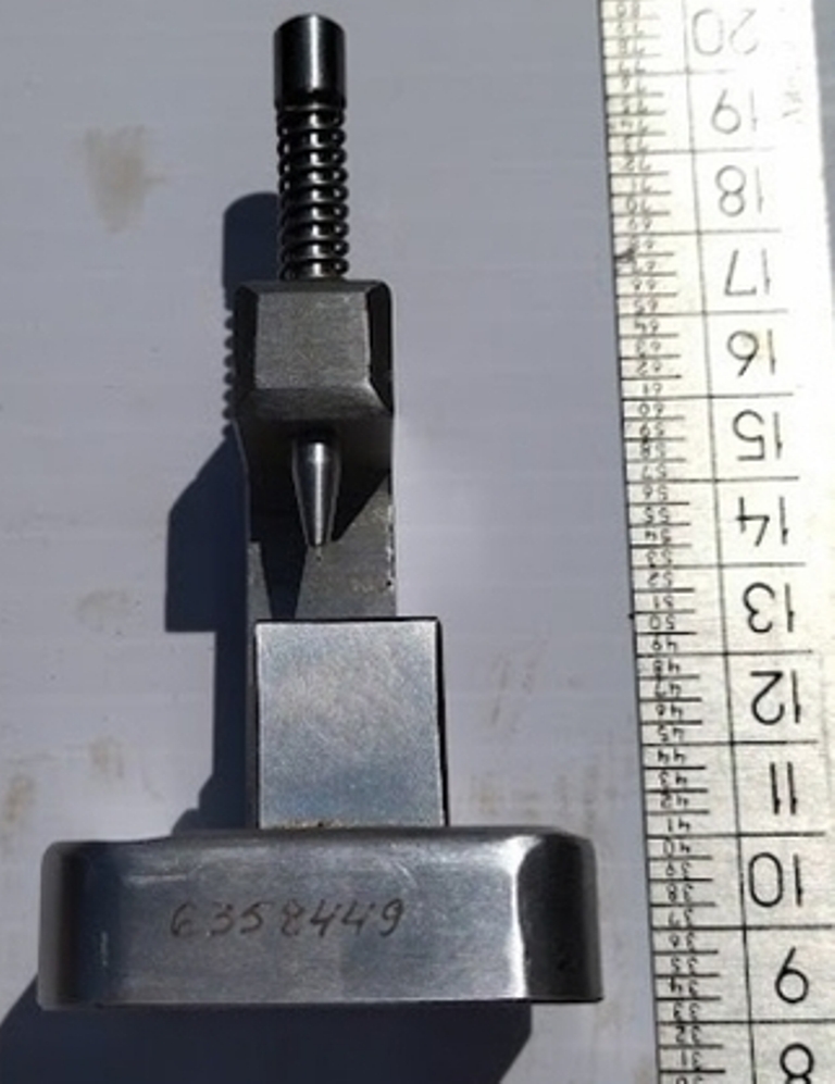

Добрый вечер уважаемые пользователи и эксперты ! Прошу сильно не пинать за вопрос , только начинаю учиться , в числе приобретенного мной часового инструмента приобрел вот такое приспособление , просьба подсказать его название и назначение . Спасибо откликнувшимся .

Да, вроде, обычный потанс.

пресс-потанс специального назначения, номер указывает инвентарный номер на предприятии.
сделан в инструментальном цеху самого предприятия.
данные пресс-потанс предназначен для конкретной операции, например напрессовке одной детали на другую.
это вот что можно сказать по одному фото, сделанного с неудобного ракурса.

Огромное спасибо! А я и думаю почему невозможно снять пуансон ( он зафиксирован ) - для одной операции , это все объясняет , другие не ставились. Еще раз спасибо!

меняться там могли насадки, но с таким фото можно просто гадать..
