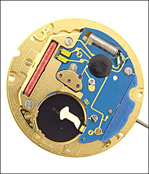

ЕТА955.112 прекрасный механизм, на 7 камнях, надежный и очень долговечный
а батарейку можно поставить Макселл или Энерджайзер - они не текут

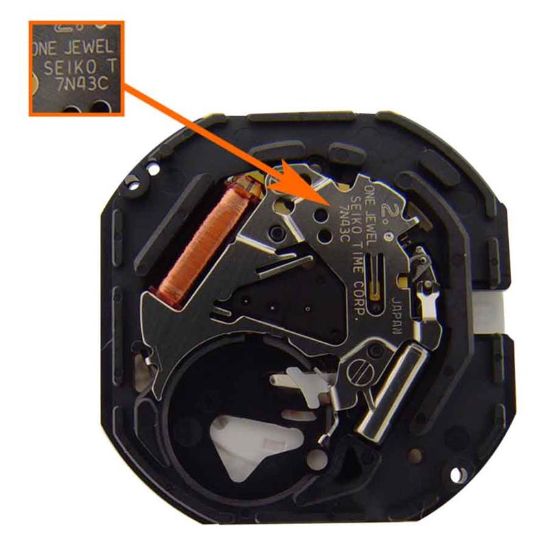

7N43 - вообще почти полностью из пластика, вряд-ли его вообще можно отремонтировать в случае поломки, может он и надежный, но с 955.112 я бы его не сравнивал - совсем разные классы

мне попал Ориент на таком механизме, сломалось пластиковое колесо в ремонтуаре - и усё, запчастей нет, не возят
