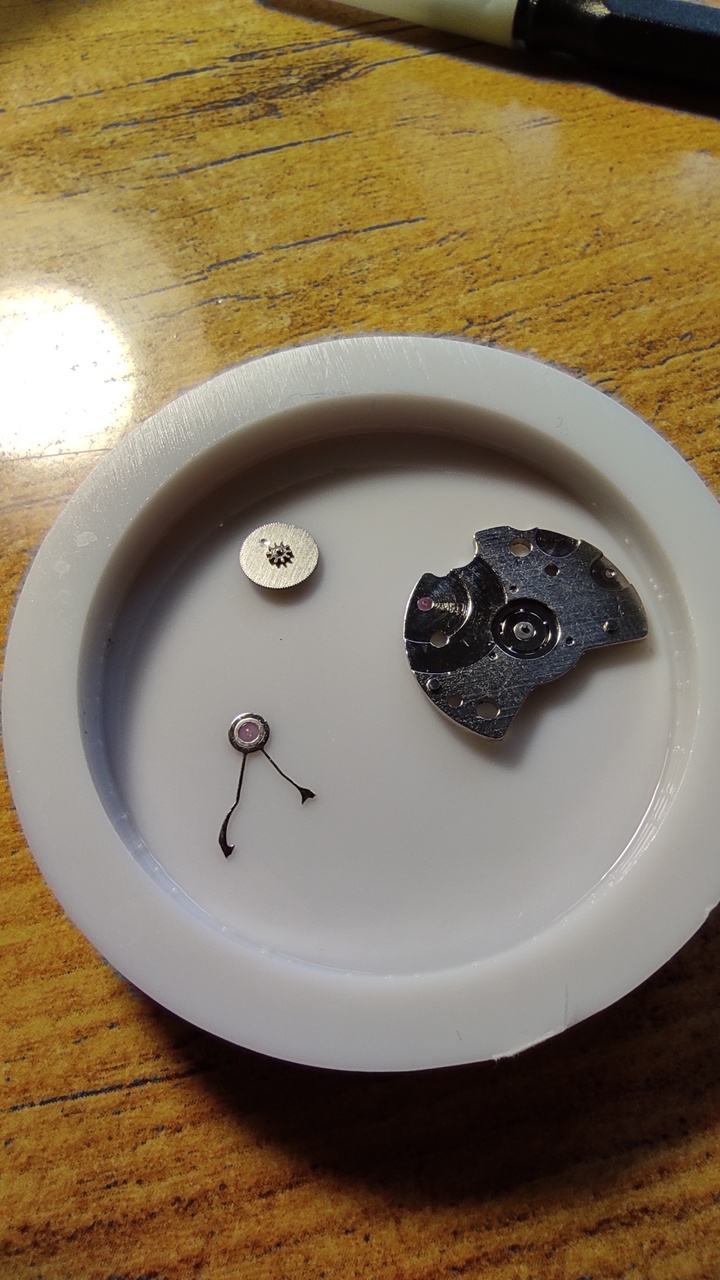

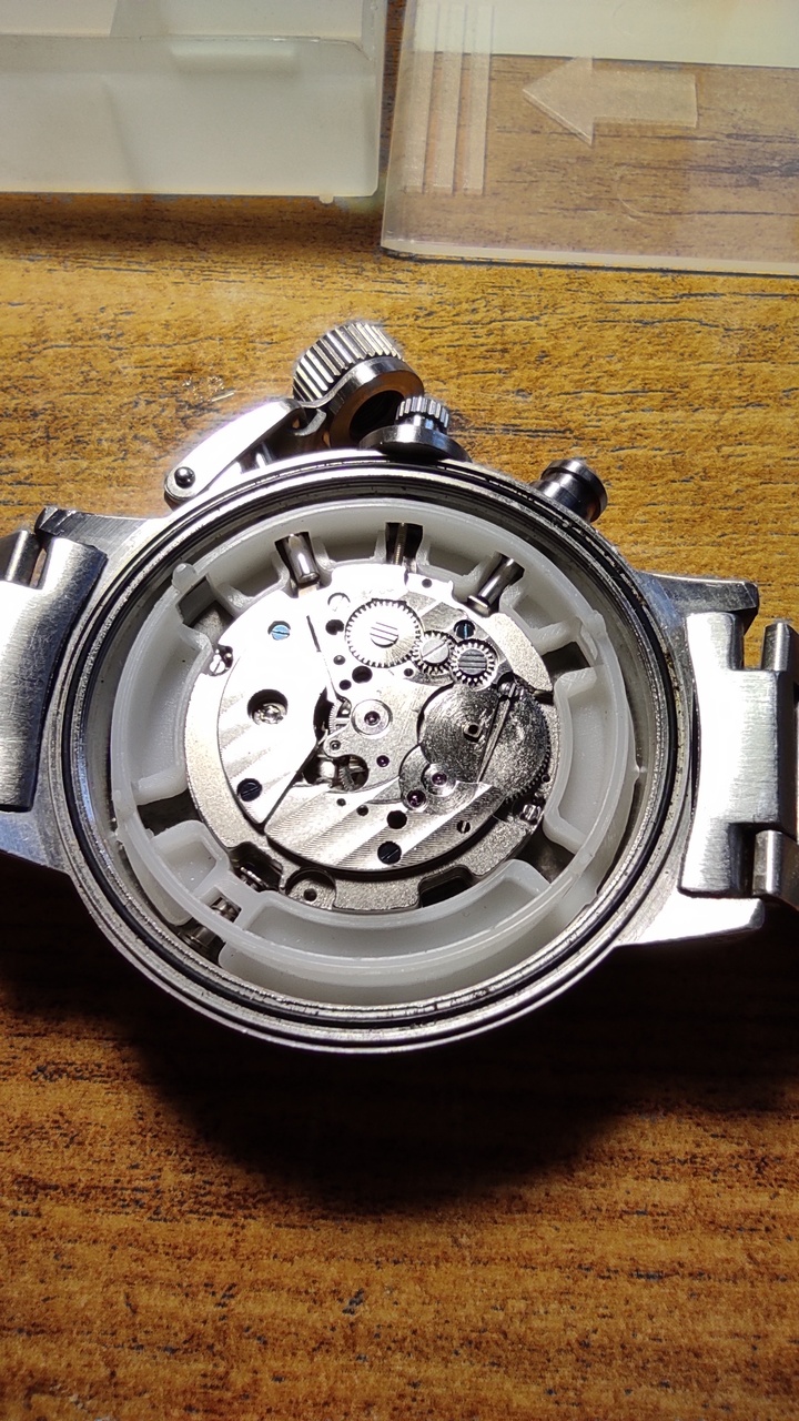

Добрый вечер! Делал частичную разборку китайского механизма 2L27. Стрелка месяца слетела с оси, и нырнула внутрь, через окошко баланса в циферблате. Стрелку нашёл под анкерным колесом, все колёса поставил, часы идут, всё замечательно. Но никак не могу собрать узел автоподзавода. Интуитивно понимаю, что узел схож с ориентовским, только пластины нет на мосту. Но всё это как-то мелкоскопичнее, и всё разваливается на раз. Кто собирал подскажите пожалуйста алгоритм действий.

Ставите колесико в основную плату , вилочку одеваете на подшипник и беретесь пинцетом пижимая ее к мосту. Смазываете маслом камень масло и недаст слететь вилочке . ложите мост с вилочкои сверху и прижемаете слегка пинцетом мост и прокручиваете подшипник .вилочка встанет на место.

Поставил. Не дождался грамотного совета по установке. Ставил так же. Сначало колесо воткнул, потом вилку с мостом накинул. Только я притянул винтиками мост, проверил легонько поворачивая, что камень вилки не соскочил с эксцентрика, потом тонкой иглой надел рожки вилки на колесо, крутнул заводное колесо винтом, и всё село на место.
Спасибо, что откликнулись!
