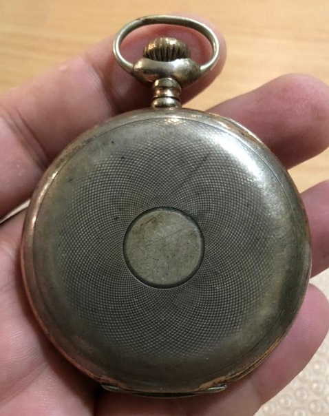

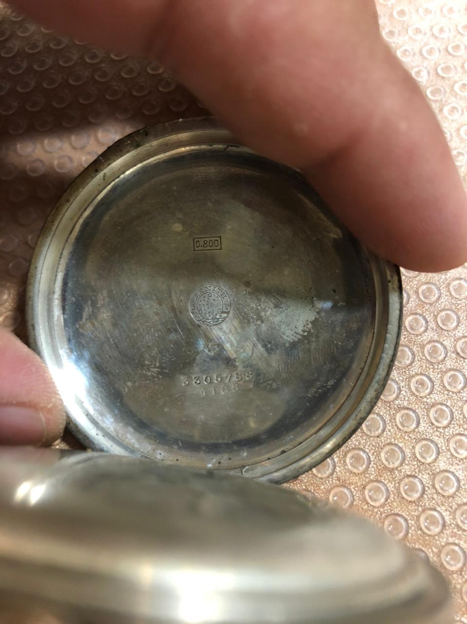

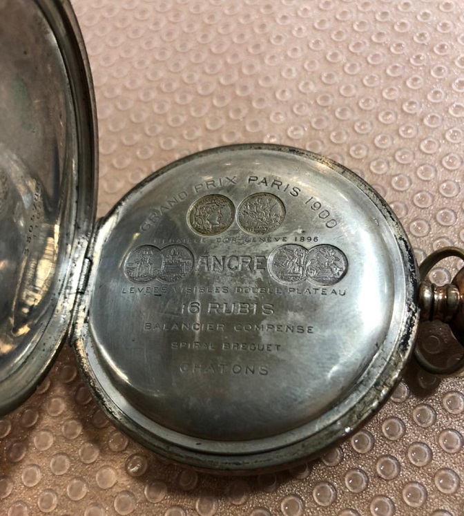

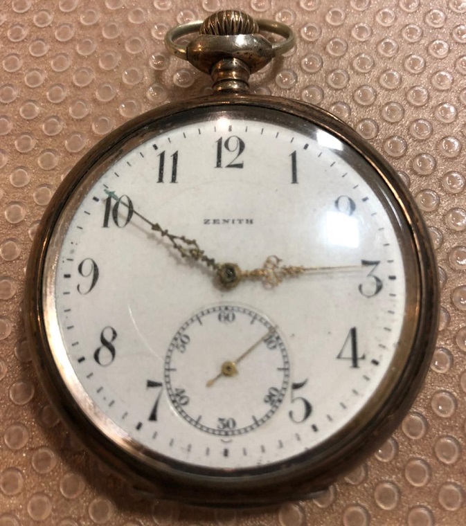

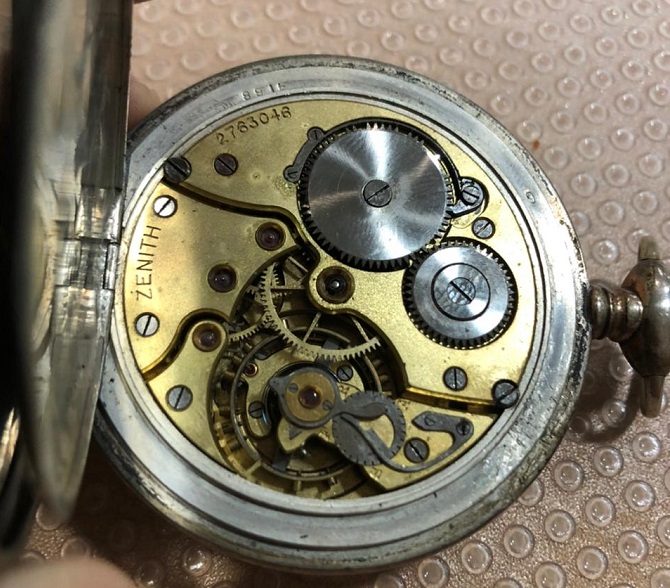

Доброго всем вечера, прошу помощи в оценке? часы не на ходу.

60-80 евро. Максимум. Предложений достаточно, а этим нужен серьёзный ремонт.

А какова история экземпляра? Обычно номера механизма и корпуса совпадают( исключения есть, конечно)
Номер на механизме 1927 год, корпус -1941 (https://german242.com/articles/serial_zenith.htm)
Не эксперт в исторических зенитах, но вот эти стрелки не кажутся мне родными (вроде бы к более раннему периоду относятся, не у Зенита, а вообще)

Не согласен. Как раз наоборот: за редчайшими исключениями серийные номера механизмов и корпусов у Зенита НЕ СОВПАДАЛИ.
Более того, серийные номера корпусов зависели от материала корпуса: для золотых были свои серийники, для серебреных - свои, для корпусов из не драгоценных металлов - третьи.
Такие стрелки Зенит поначалу использовал довольно часто, особенно в XIX веке, а потом всё реже и реже. Но использовал вплоть до WW2.

Стрелки вроде как из разных наборов. И по форме и по патине.
Согласен. Минутная и часовая стрелки - не парные.
Парные у Зенита были такие:
