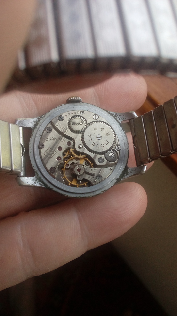

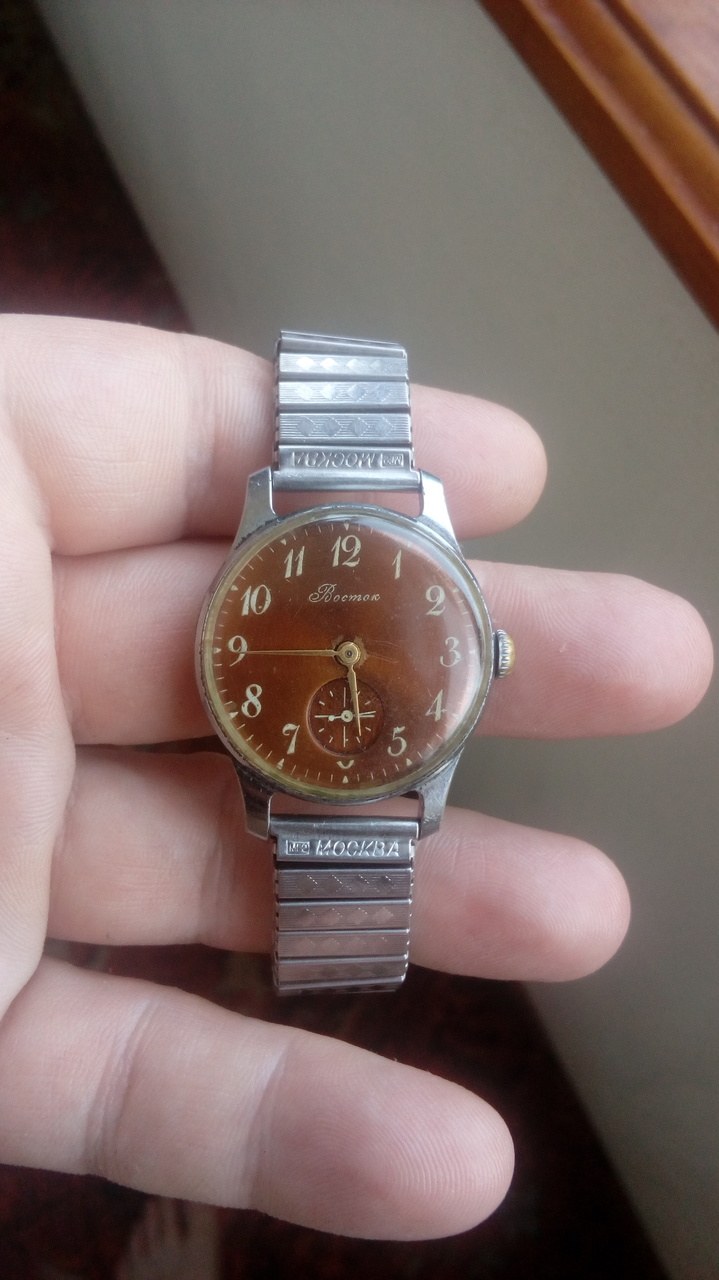

добрый вечер.Уважаемые профи помогите определить механизм родной или есть что-то в нём не его.На механизме надпись 1МЧЗ и Победа.Год стоит 1954 Соответствует ли сборка году ил как всегда произошел ремонт с заменой .
на браслете надпись Москва МГ-2

Механизм подходит, название на цифере не подходит.

какое подходит название Победа или другое?

В 1949 году начат серийный выпуск мужских наручных часов К-26 «Победа».
С 1969 года все наручные часы завода выпускаются под единой маркой «Восток».

Так и тут Восток.но правда 1954

После 53 года Победа выпускалась на заводе Восток в том числе.
Так что не исключаю что первые варианты вполне могли быть на нетронутом к-26, потом конечно восток чуть подшаманил мех (как То добавил календарь).
Я встречал именно восток, именно с этим мехом, тоже 54г (но всего 1раз).

Это просто котлета. Циферблат "артельный".
