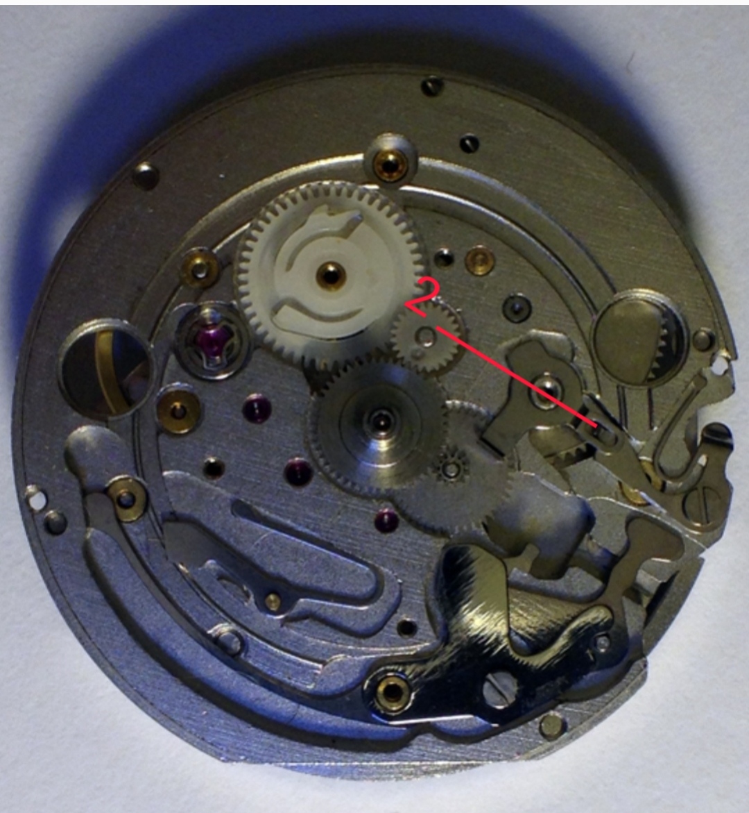

Здравствуйте Уважаемые Мастера! Прошу вас дать совет в дальнейшем ремонте часов Ориент 3 звезды (469.43). Часы такого плана ни раз уже ремонтировал. Эти еще не разбирал. Ситуация такая. От стрелок в авторежиме переключается нормально и день и дата, а кнопкой нет. Открыл крышку, а там рычажок поджат и рабочий ход у него сократился, кнопка не достает до него и вручную нажимал его, диск не переводит. Как вы считается починить можно ? Что-то соскочило или нужен будет донор. Конечно понимаю что вскрытие покажет, но хотело бы выслушать Вас. И да, часы скорее всего до меня падали. Ибо было выбито окно календаря и секундная стрелка, это всё уже поставил на свои родные места. Сам механизм ходит нормально, после ремонта подзавода, он бедный тоже рассыпался, точнее его подшипник. Остался вопрос с пушером. Так-то часики винтажные, хотелось бы их довести качественно и самому до кондиции так сказать)

Попробуйте перевести стрелки на 6 часов, а потом переключить воздействием на рычаг (вынув механизм из корпуса).

Либо сломался пружинный рычажок поз.1, либо, скоре всего вышел из зацепления рычаг поз.2.

На 99% сломался пружинный рычаг, как показали ранее. Неисправность для этого калибра типовая.
