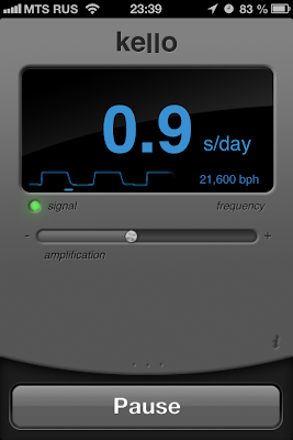

Наткнулся в одной из веток форума на Kello.
Погуглил маленько.. Вобщем, для яблочных телефонов есть программа, которая через микрофон считает удары сердца часов и говорит, насколько оно бьется правильно.
Вот ссылка на страничку в яблочном магазине
еще ссылка
А это блог, где некто J.Edwards пишет о том, что ему не особо удалось подобное для Андроида.
Надеюсь, владельцам Я-фонов будет полезно, а владельцы андроидов помогут мне найти подобную прогу для

Купил - не работает она корректно
Перебрал часов 20 на автоматах - ответ один - Signal Unstable
Сработала только на тонких часах на Унитасе, автоматы не слышит
На гарнитуру, на полной чувствительности , о встроенном микрофоне вообще не может идти речь
Гарнтирура правда ежевичная, родную потерял, но думаю разницы не будет - вечером возьму родную, попробую
Поделитесь, если у кого была такая же проблема

купил... попробовал и на автоматах и на ручке... работает (штатная гарнитура)...
по поводу точности измерений выводов делать не стану...

Судя по видеообзорам-сравнениями, результаты точно такие же, как и у полупрофессиональных электронных вибрографов.
Очень жаль, что под Андроид нет подобной. Как, собственно, и на РС недорогой подобной по точности нет.

Программа не позволяет делать детальный анализ, но для любительской "подгонки хода" лучше и не нужно.
