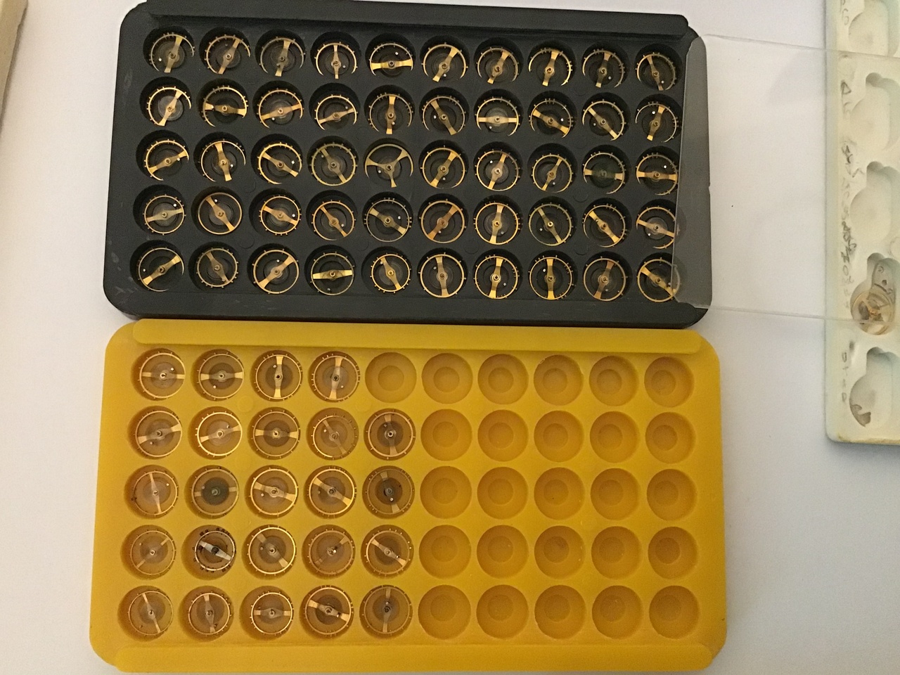

Всем доброго дня.
Есть вот такие балансы.
Каким образом можно определить на какой механизм данные балансы?
Может можно определить по диаметру баланса, расстоянию между осями?
Предположу что скорее всего это для Победы, ЗиМ…
За ранее спасибо.

Сообщение от ASilva Посмотреть сообщение
А может от востока 22 калибра. не совсем понятно из снимка .

По балансам.
Все возможно. Только даже если сделать другое фото думаю сложно определить без размеров.
Возмите баланс от Победы и сравните с этими ....

"Сборная солянка",разные диаметры,спицы ,волоски.
Добрый вечер!
Должно будет измерить высоту оси колеса баланса затем сравнить с высотой осей в таблицах и искать тех часов что с тем осами и сравнить балансы.
С уважением, Душан
