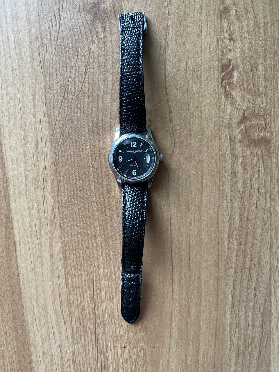

Сколько стоит? Какого года выпуска?
Добрый день. Сколько стоят данные часы? Какого года они? И почему не работает ключ завода часов?

350-470$ уходят в буржуинстве.
Года нестарые. Лет 10 наверное.

В идеальном состоянии 400 евро. Но - это, если у Вас есть
А если заводная головка ничего не заводит (значит заводному трибу хана, как минимум (т.е. не смазывали вовремя) - что уже ремонт в 100 евро) - ну, евро 100 и заработаете.

Вполне вероятно, что здесь только автоподзавод. Без функции ручного завода.
Просто пораскачивать их не пробовали?

калибр FC-303 Это Sellita SW200 или ETA 2824-2 . Есть и авто и ручной завод . Бывает такое на этих калибрах , когда постоянно заводят ручкой и не аккуратно.
