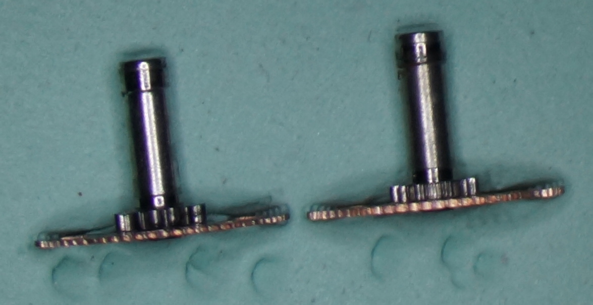

Моя любимая Слава под номером 2428. Минутник слева (подпольная кличка "океан боли") поизносился сверху. Стрелки с него просто спрыгивают как блохи. Потансом я их уже простукивал, одна уже почила в бозе под моим пуансоном, вторая тоже смотрит странно. Короче я отказываюсь работать в таких условиях.
Минутнк справа (подпольная кличка "заморыш", вам лучше не знать откуда я его вынул) выглядит более оптимистично, но видно что он "не такой". Колесо чуть толще, проточка мне кажется тоже чуть другая. Похоже они из разных эпох. Так вроде ставится, но возник вопрос насколько такая легкомысленная подмена жизнеспособна?

Народ безмолвствует - отвечу сам. Работает, пару суток протикали нормально, стружка не сыпется.
