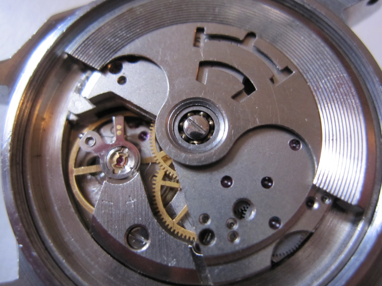

Сообщение от alexspb Посмотреть сообщение
Кстати к нему подходит циферблат от обычной ракеты с двойным календарем?
Нет, не подходит. У обычных он уже. Следует искать только от автомата 2627 НА.
Конечно можно поставить от обычной 2628 , но наверняка не будет держатся пластиковый фиксатор диска календаря. Да и вид будет не совсем...
Версий Ракет с автоматом было две.
1- Ракета 3031 (автомат, двойной календарь и будильник-редкость неимоверная.) Корпус нержавейка.
2- Ракета 2627НА (автомат , двойной календарь). Знаю три варианта корпуса в целом повторяющие стилистику друг-друга. В нержавейке корпуса к 2627 не шли, только латунные (хромированные или позолота) и делались ещё корпуса из нейзильбера. Были ещё модификации : 2616НА (единственное отличие-одинарный календарь) и Амфибия 2615 (без календаря).
Фото двух вариантов корпусов и механизма. С синим цифером- хром, с серым -нейзильбер.
