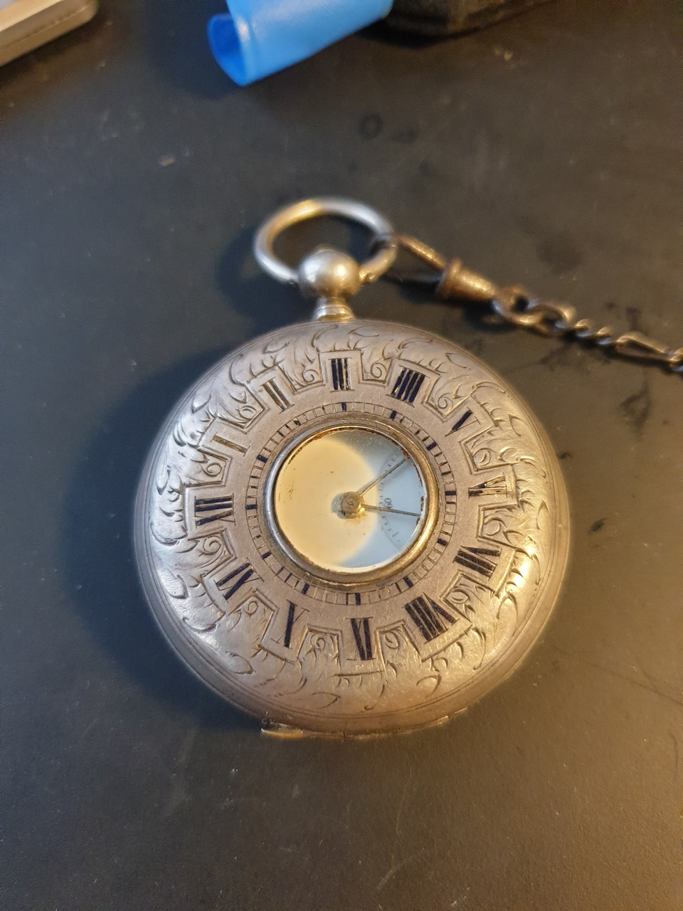

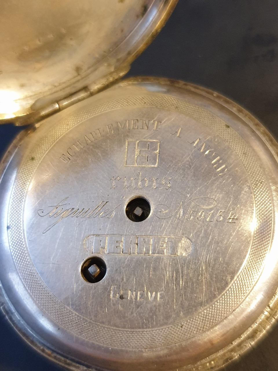

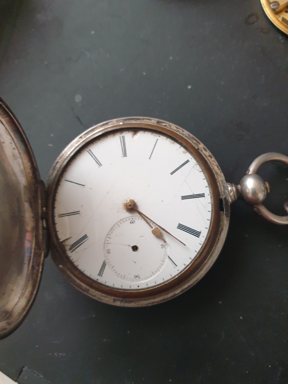

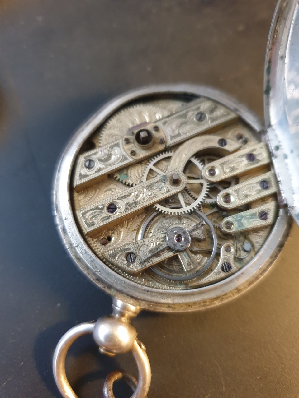

Добрый день! Уважаемые форумчане, пожалуйста помогите с определением часов Perret. Понимаю, что это охотничьи часы. Но такой резной механизм немного смущает. Достались на брахолке.
Часы работают, но были в руках"мастера". Отсутствует винт крепления механизма. Серийный номер отсутствует на механизме., а на крышках есть и одинаковый 59134. Стрелки как не родные или это вообще марьяж из двух часов? Не смог найти в интернете похожие часы от Peret.
Прошу помочь идентифицировать и оценить. Благодарен за любую информацию.
С Уважением, Геннадий
Дополнительное фото

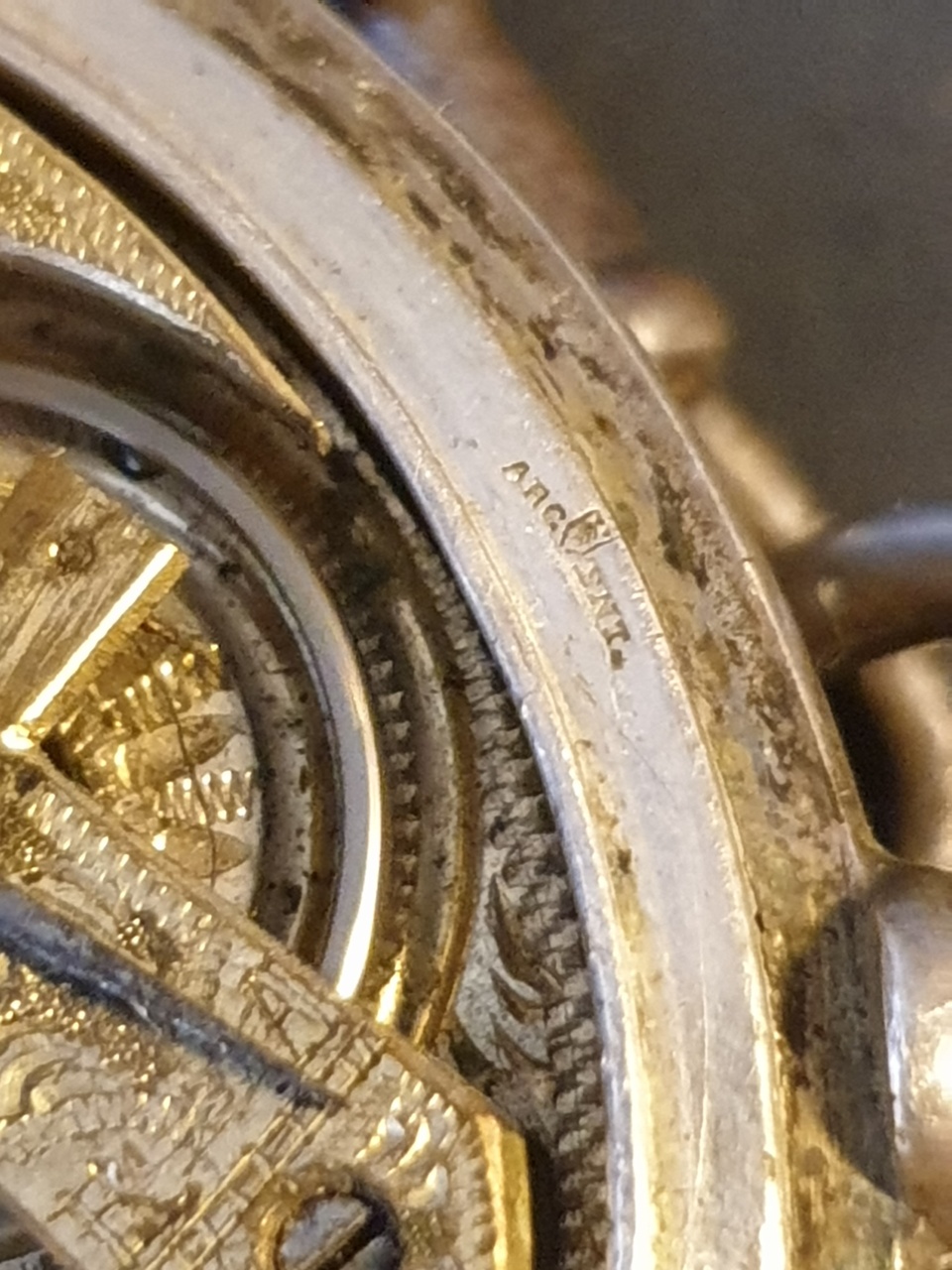

Материал корпуса неизвестен, на серебро не похоже. Традиционных проб нет.

На фото клеймо с шевроном и надписью argent.
Это маркировка серебра использовалась в кантоне Ньюшатель.
Клеймо применяли на серебряных изделиях до 1881 года.

Да ничего они уже не требуют. Ключовка которая вдобавок ещё и воду видела. И хотя я мягко говоря не специалист, но даже я вижу что механизм дрянь. Циферблат не подписной, и тоже дрянь.
Самое ценное в этих часах это корпус и ключ( если найдете)

С такой гравировкой механизм просто находка для стимпанк-вещицы; и слава богу, что не подписной. После сдачи корпуса в переплавку, можно заказать стеклянный шарик - вставить - и использовать, как кулончик...

Ну, по родословной добавлять уже нечего. Обычный Swiss середина 1800х гг. Про Neuchatel сказали уже, а серебро 800е. Ключей заводных предлагают на просторах отечественного интернета в изрядном количестве.

Про то, что часы воду глотнули.. это фото искажает. Нет никаких окислов. Всем спасибо за ответы.
