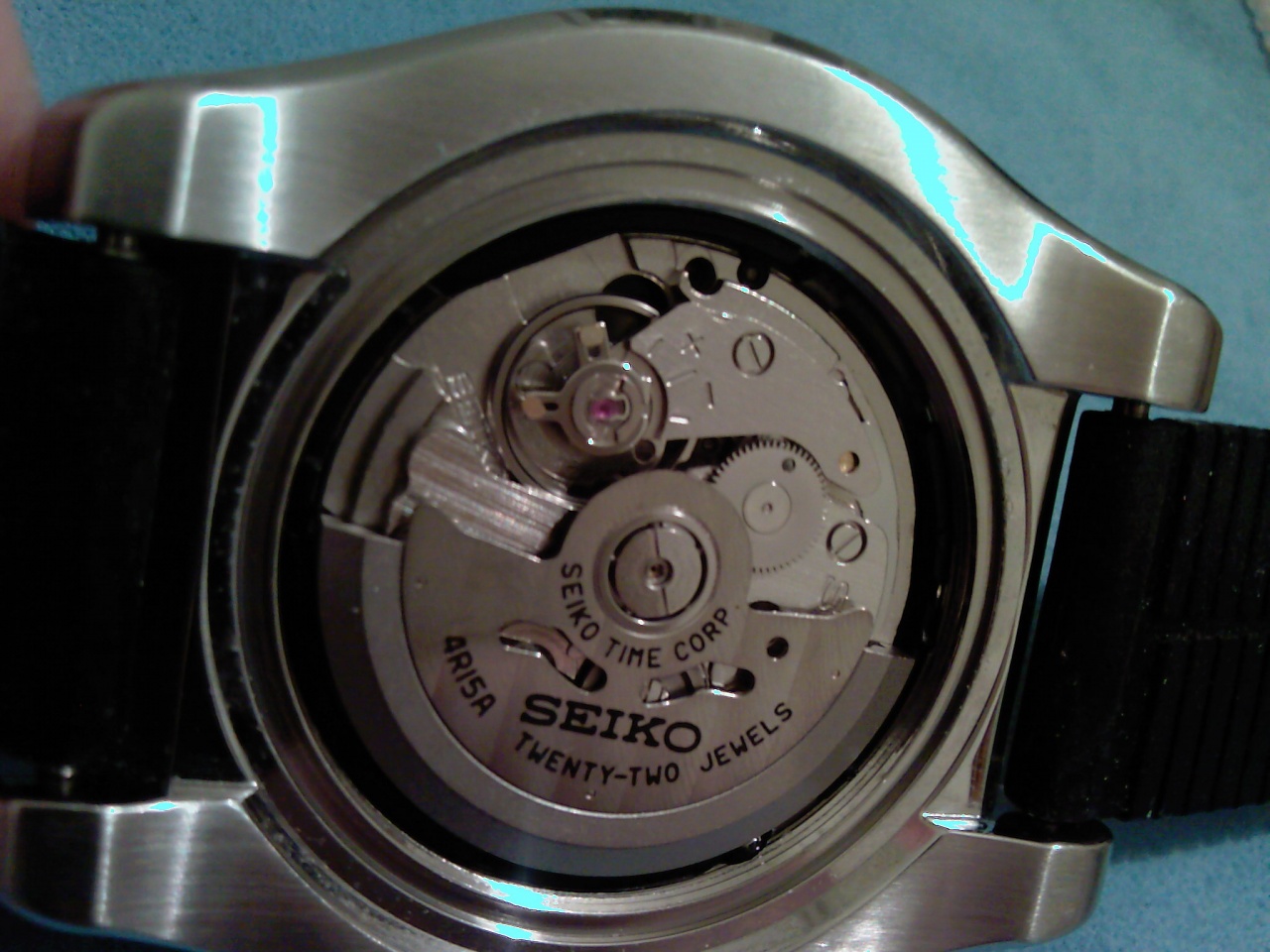

Летом приобрел Сейко SRP043
http://forum.watch.ru/showthread.php?t=39692
Если честоно был приятно удивлен точностью,
и вот обломначали дико отставать,секунд на 20 в сутки.
Часы не падали (не варил и не морозил)
Отнес к доктору ,доктор выставил в плюс ,сказал все гут.(сервис Лонжин)
Но... опять бегут назад уже 12 в сутки.
Казалось что то с ротором , не такой резвый как 2824-2 в том же Лонжине.
На руке не чувствую абсолютно.
В чем проблема изменения точности может быть ? Так резко.
Да и фото чудо механизма.

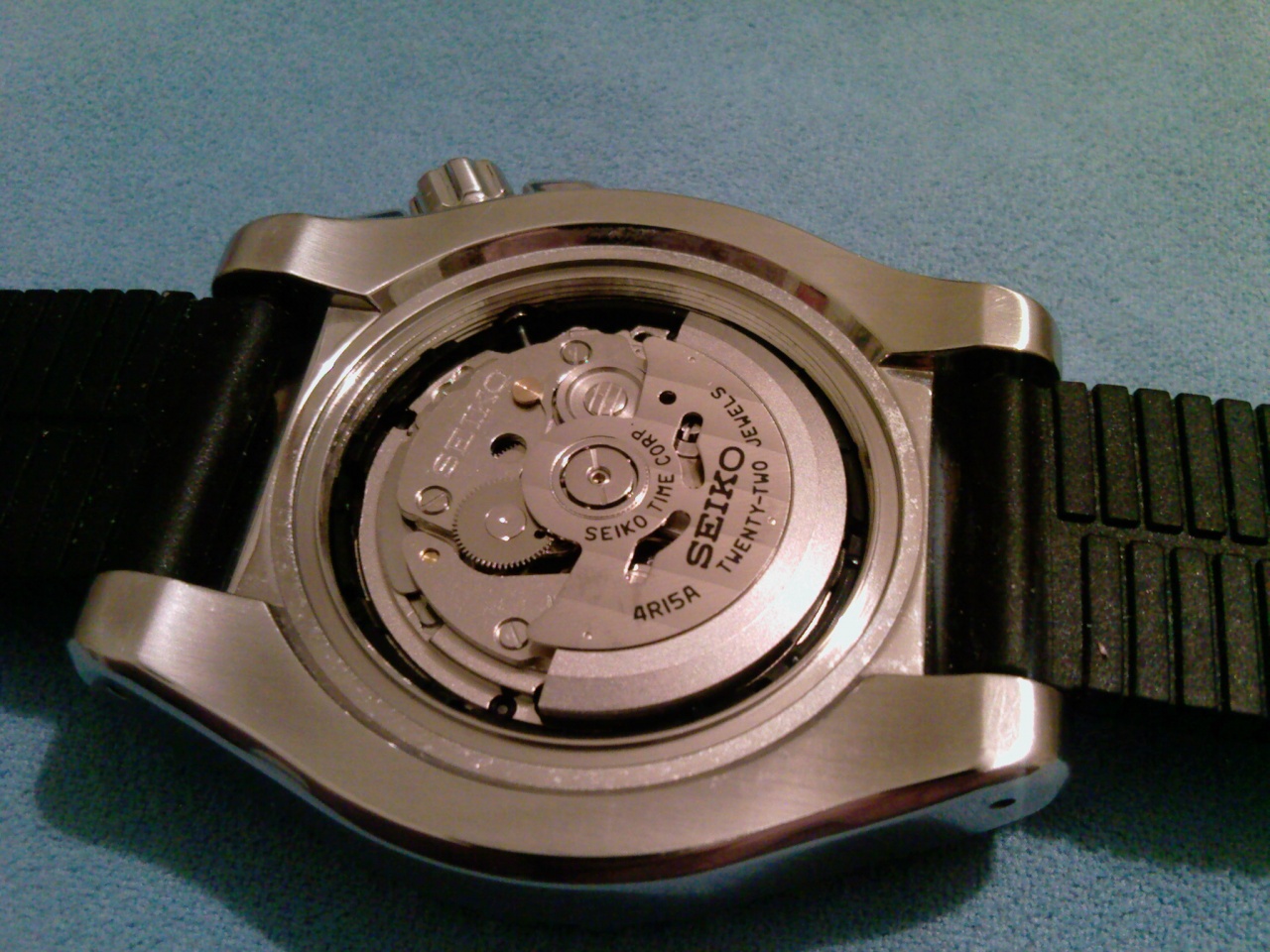

У Вас барабан грязный, это после мастера ???
Мое мнение, мастер просто ускорил ход часов, а дело вовсе не в этом. Если помыть часы, они снова пойдут точно.
Роторы у 2824-2 и у Сейко разные, механическая схема разная, соответственно звук будет разным.

Отпечаток пальца,да.
На крышке KG что это значит?
должен быть резвее у Сейко, чем у ЕТА. Учитывая проблемы с точностью в минус + ход ротора - надо чистить смазывать.

Проверьте запас хода после активной носки, если пройдут 50 часов, то с заводом все ок, если же меньше, то проблема в автозаводе. Мои более 55 часов идут, после полного завода ротор вращается вяло, если пружина спущена, то очень активно. В сравнении с 2824 абсолютно разные системы завода, Сейке нужно меньше тряски для полного завода. Опять же, если часы грязные, то они наоборот спешат, т.к, амплитуда становиться меньше. Отставать могут из-за намагничености, либо сбилась выкачка, вам бы к профи обратиться.

Думаю, что чистку - смазку рановато еще проводить. Механизм ведь новейший. В серию пошел только в конце 2008 года. У меня часы на этом механизме выпущены в январе 2010 года. Запас хода у моих 56 часов. Ротор при полном заводе тоже туго ходит, в отличии от не заведенных. И тоже такая же проблема: летом -3 секунды в день, а сейчас -15 секунд. Может такая особенность механизма или просто подождать и они расходятся?

доктор точность градусником выставлял что ли?

Судя по всему да. Меня смущает грязный барабан.

Автор, а можно спросить - у вас спустя какой срок после начала использования изменились характеристики? Может часы подверглись внешнему воздействию без вашего ведома? ну например супруга или матушка, протирая пыль случайно смахнула аппарат на пол?

[quote="nos;635142"]Проверьте запас хода после активной носки, если пройдут 50 часов, то с заводом все ок, если же меньше, то проблема в автозаводе.[/QUOT
Резерв хода явно больше 50 часов.
[quote="timz;636029"]Автор, а можно спросить - у вас спустя какой срок после начала использования изменились характеристики? Может часы подверглись внешнему воздействию без вашего ведома? ну например супруга или матушка, протирая пыль случайно смахнула аппарат на пол?
Начали тормозить через 5 месяцев. В часах сплю. Несанкционированное воздействие исключено.
Корректировал вчера по новой. Отпишусь по рузультате.
