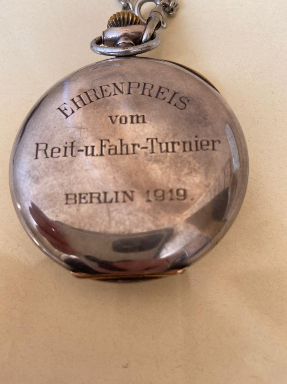

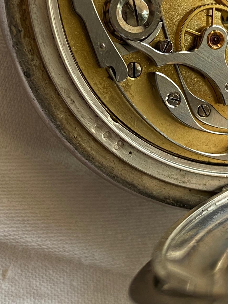

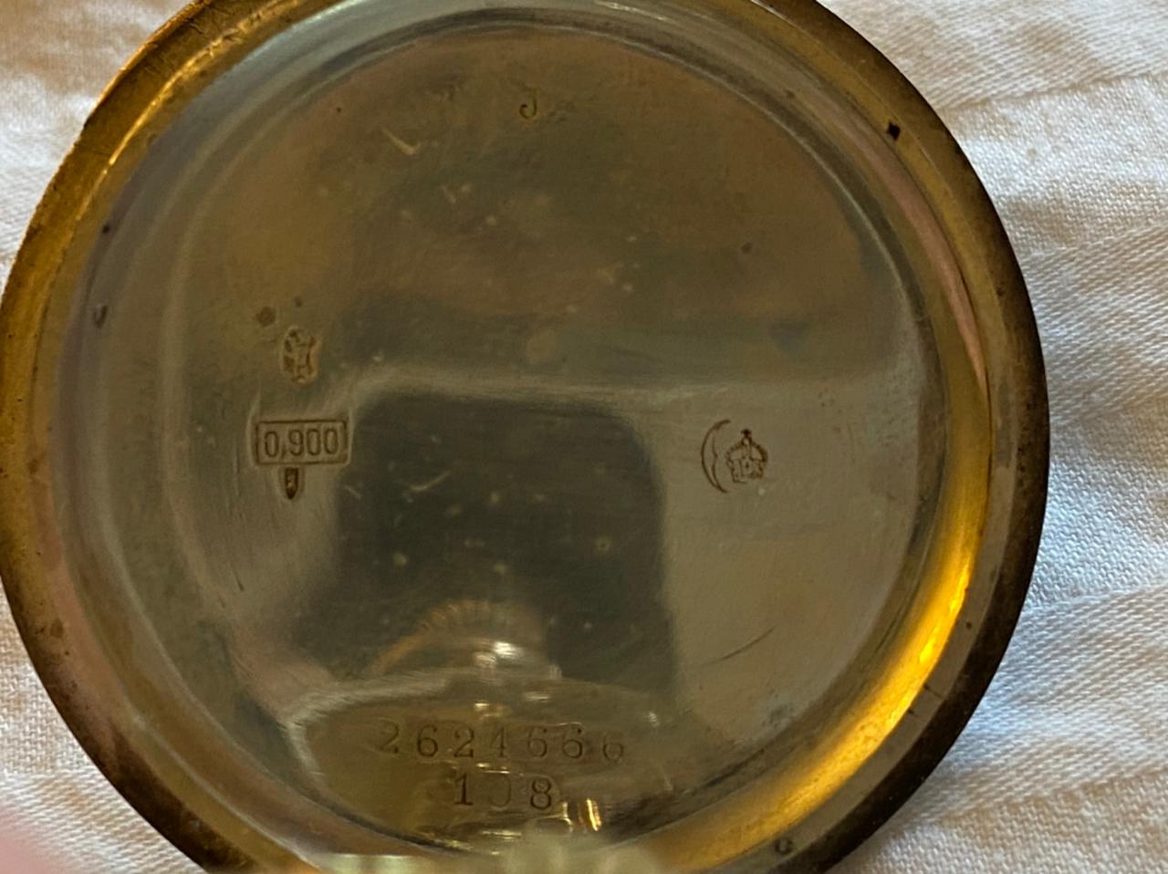

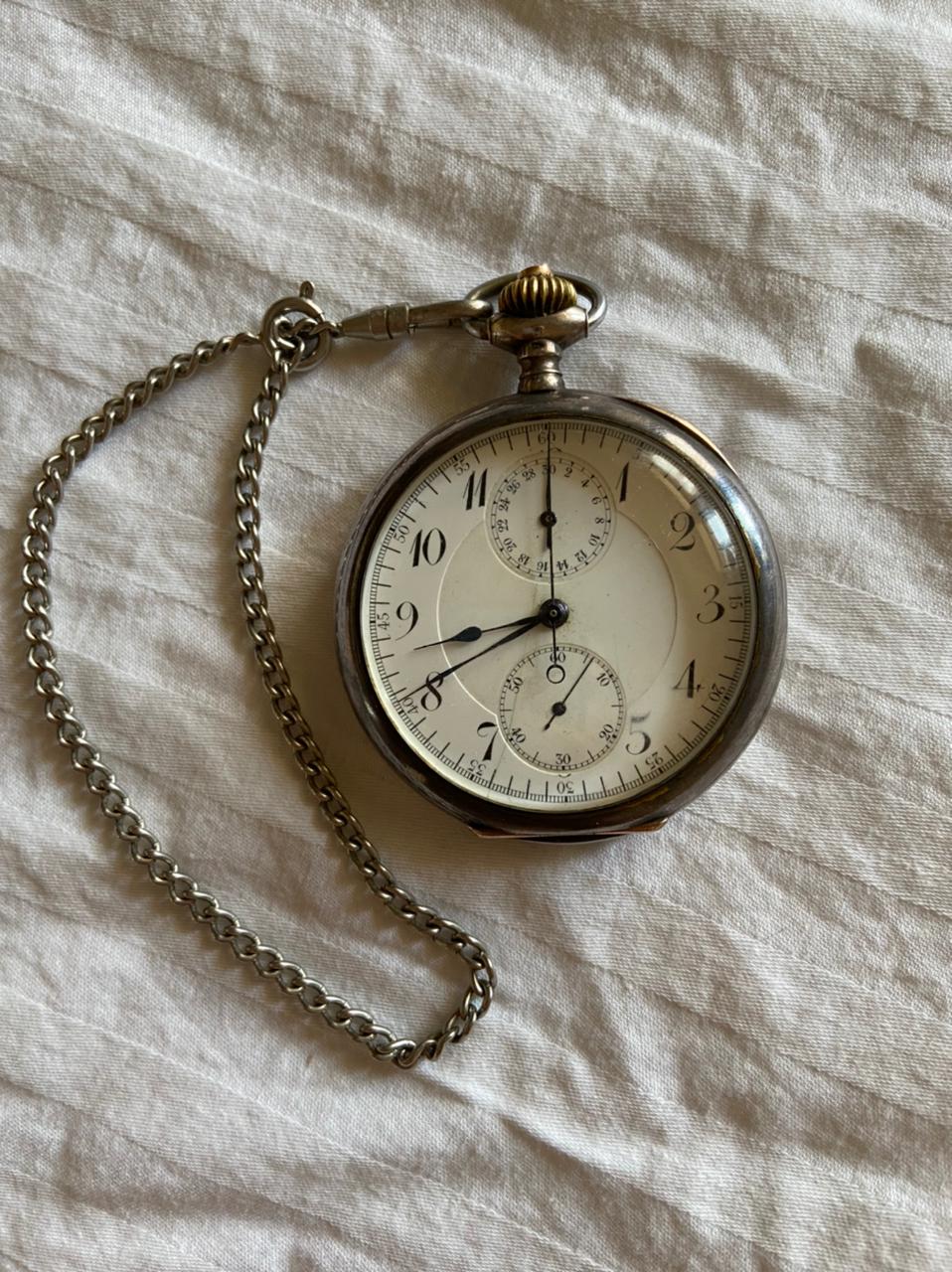

Добрый день, помогите оценить часы. Фото только такие. Спасибо.

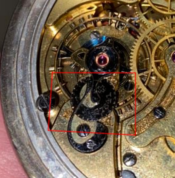

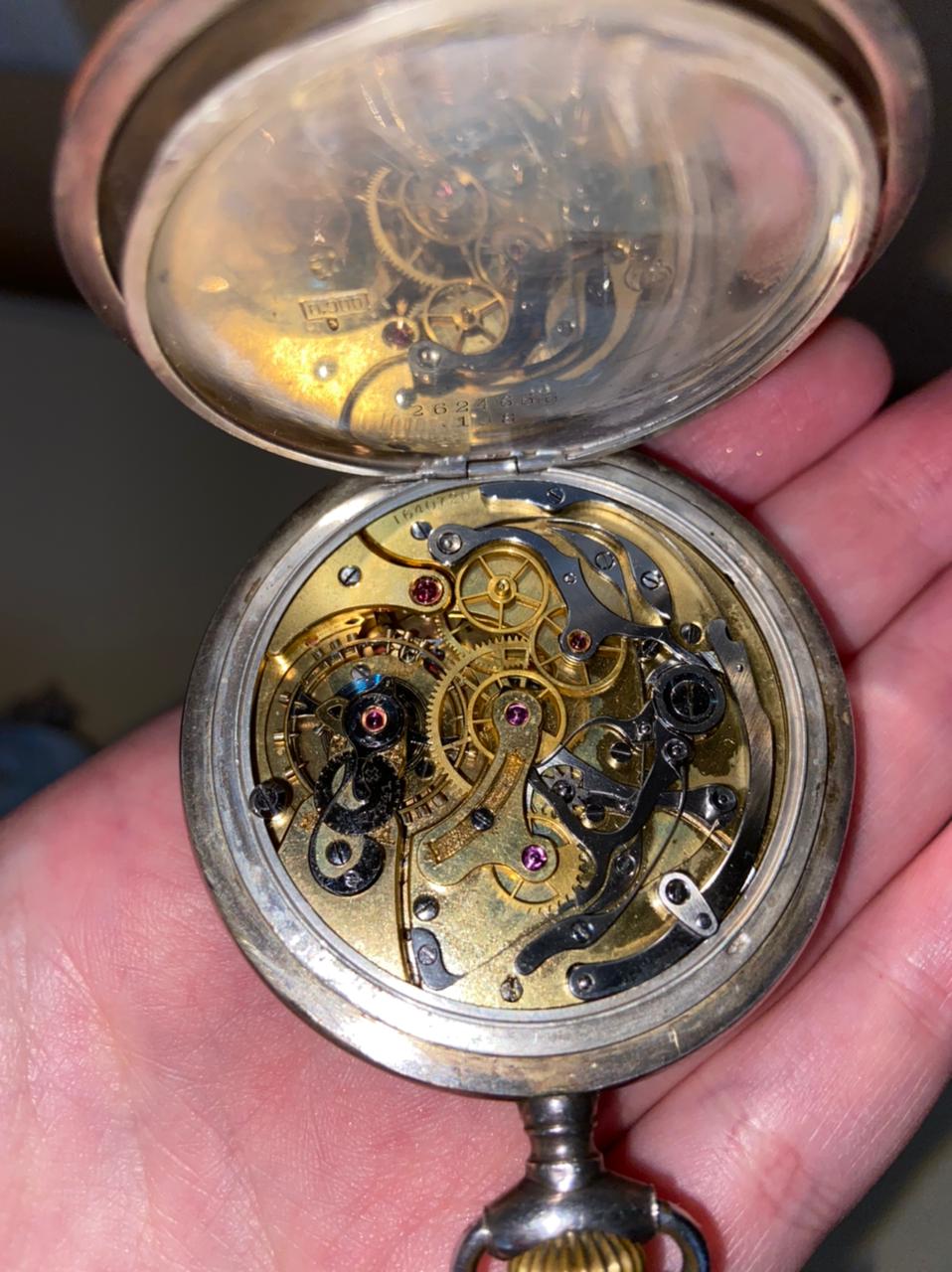

Если возможно, снимите получше (чтобы номер читался) вот эту часть механизма (см.фото) - там швейцарский крест и номер патента - по номеру патента попробуем определить производителя.
Окончательный вердикт
Это Zenith. В Европе за такой просят 1800 долл.

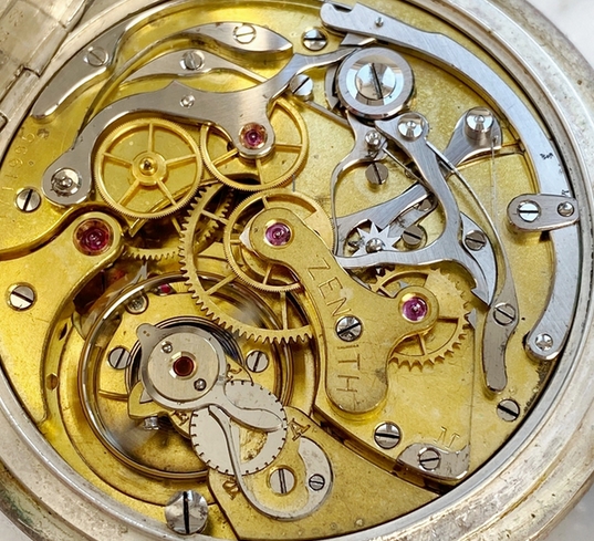

(злой) PS. Какой-то из прежних владельцев был злобный криворучка - зачем-то "срезал" по металлу с моста надпись ZENITH. Где она должна быть - см.картинку.

Сообщение от Abrikos Посмотреть сообщение
(PS. а вообще напоминает Zenith - но пока повременим).
К сожалению сегодня сделать добавочное фото не смогу. Попробую завтра, если получится, сразу вставлю.

Zenith Chronograph
Вердикт окончательный. В Европе 1800 долл. И зачем какой-то криворучка срезал металл с надписью??????
