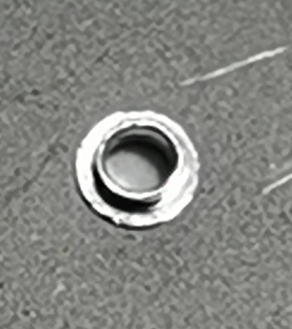

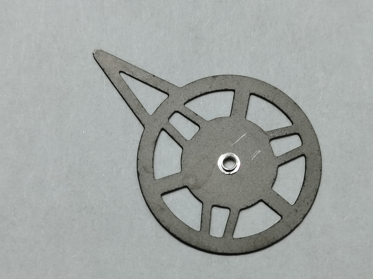

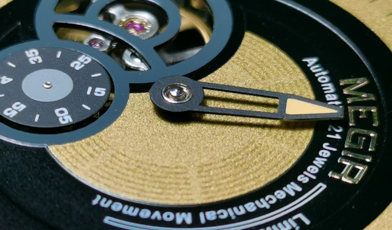

Имеются такие часы с такой, с позволения назвать, "стрелкой". Эта металлическая стрелка чрезмерно массивна и ей ничего не стоит слететь с оси от умеренной вибрации. Поджимал футор, не помогает. Я понимаю, что тут налицо конструкторский просчет, но все же, может у кого есть идеи как зафиксировать стрелку на оси? Клеем пользоваться очень бы не хотелось, но может придется...

Судя по фото, футор треснутый - менять.

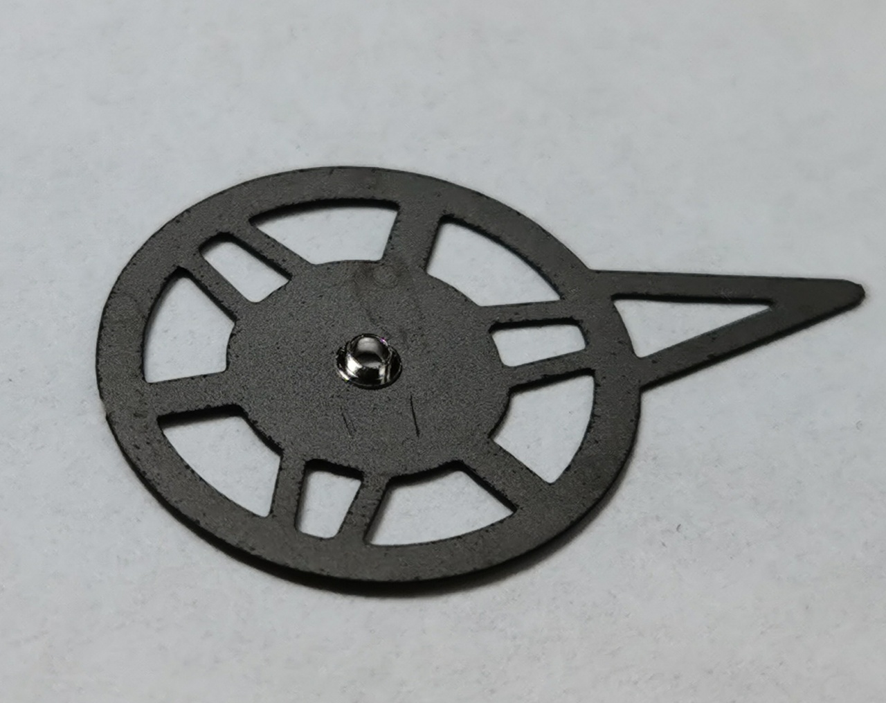

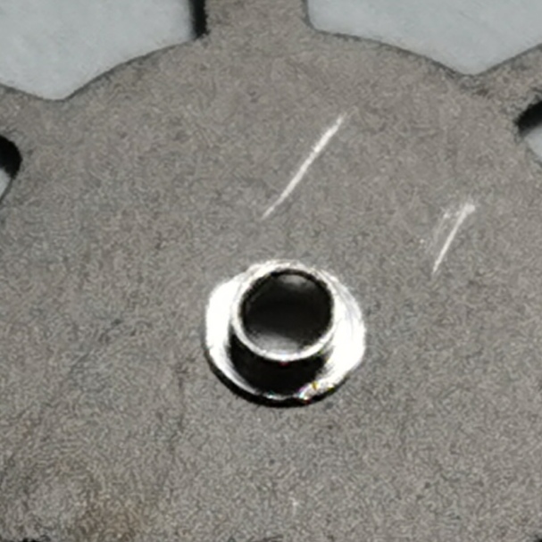

Футор целый, это так свет упал

Стянуть соответствующим пуансоном.
Именно соответствующим - тогда все получится.

можно фото того, как примерно выглядит такой пуансон?

Обратный конус.

С такими стрелками что-то сделать трудно не испортив внешний вид. Я в качестве первой меры аккуратно проковываю стрелку в районе отверстия плоским пуансоном с обратной стороны. В 80% случаев помогает. Если немного перестарался, то калибрую отверстие соответствующим колизваром. Проблемы постоянно возникают с минутными стрелками на Восток и Луч.
