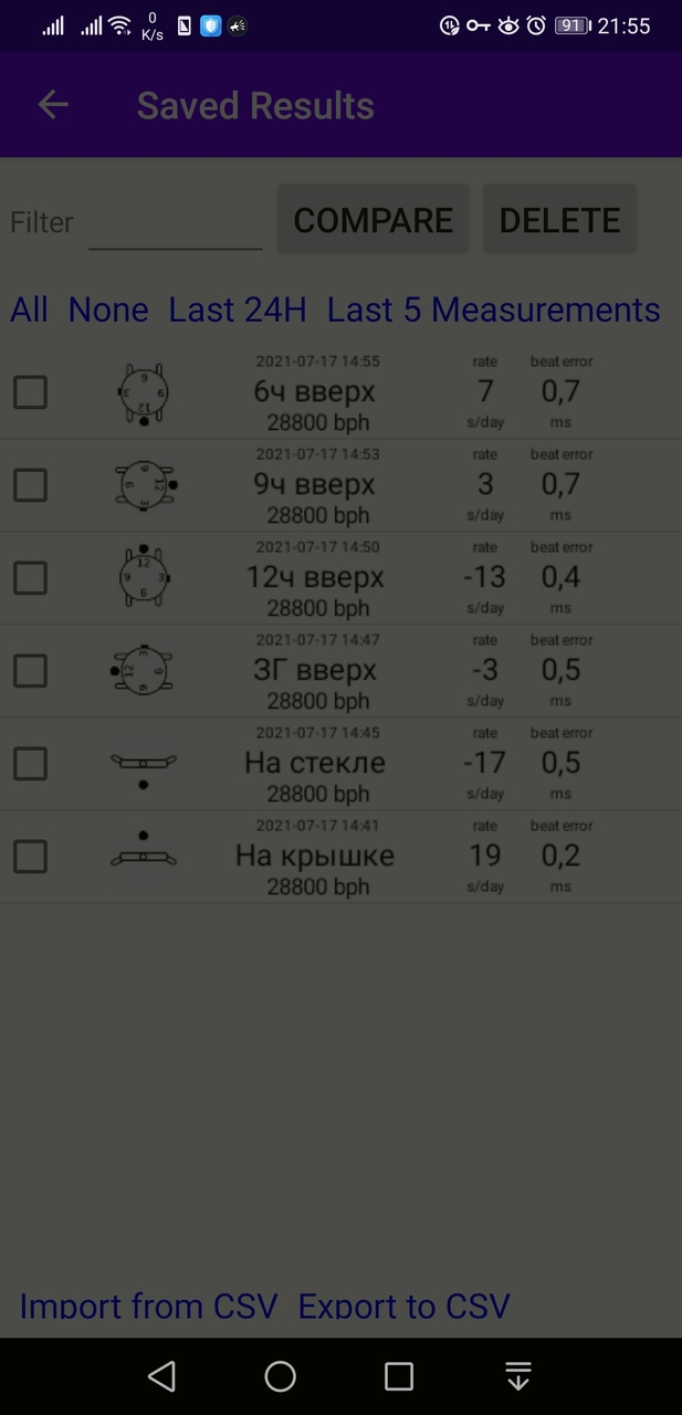

Привет,
точность хода часов регулируется в пяти позициях.
Она должна быть одинаковой во всех этих позициях?
У меня после ремонта часов в сертификате точности хода стоит плюс-минус 4сек.
Но часы идут далеко не так, и я замерил сам точность хода.
Это, конечно, не в условиях мастерской, но всё же...
Отсылать их обратно?

В разных позициях точность разная.
Чем сами измеряли точность?

1.Первое предложение не понял. Должно быть разное?
2.Watch Accuracy Meter

Сообщение от Tapock Посмотреть сообщение
Нет.

По теме: точность хода сертифицированных хронометров по COSC может отличаться в разных позициях. Однако есть требования по максимальным отличиям точности хода в каждой из позиций. Они приведены здесь: https://www.cosc.swiss/en/certificat...ical-movements
Извините, переводить не буду, если интересно попробуйте гугл переводчиком.
Однако стоит заметить, что COSC предусматривает тестирование только самих механизмов, не встроенных в часы. Встроенные в часы тестируются у Омеги в сертификации METAS (но это не 2500 калибр).

Калибр 2500 тестируется только по COSC
Теперь насчет проверки точности. Где делали? Дали ли распечатку с параметрами хода после сервиса?
Советую перемерить отрицательные значения, просто включив секундомер на телефоне. Через 12 часов проверить.
Я когда болел похожим заболеванием, и замерял точность, показания в программе за разные дни были разными.

Сертификат +/-4сек
выдали на сервисе
А замерял я сам программой на смарфоне.
