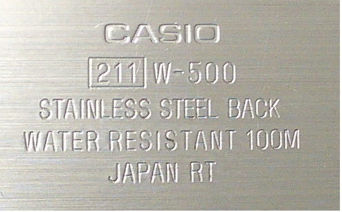

Подскажите, пожалуйста, что можно сделать в такой ситуации:
Часы проработали лет 10, ели не больше, просто лежали в столе.
Села батарея, заменил на новую 2016, проверенную. Установил время и дату.
Часы шли, все в порядке. Прошел, примерно, месяц. Индикации нет. Вынул батарею, замерил-отличная. Установил обратно-тишина.
Спасибо за совет.

А можно модель указать корректней?

Так это и есть номер модели.
211 W-500

Я не знаю такой модели, хоть торгуем Cаsio больше двадцати лет . Может Casio W-500 c модулем 211? Можно фото задней крышки?

Да, у старых моделей обозначения именно такие, например, 82M22 обозначает [82] M-22. По теме - проверять (и менять) кварц, проблема похожа именно на него. И после установки батареи надо делать сброс, иначе поведение может быть непредсказуемым, вплоть до энергопотребления в сотни раз больше нормы.

Сбрасывал. Удивило то, что часы шли абсолютно нормально.
Попробую сменить кварц. Спасибо !!!
Часы были куплены в 90м году.
