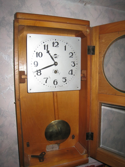

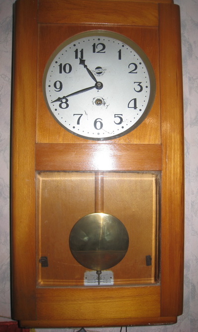

Здравствуйте. Настенные часы Орловского завода (без боя). Часы разобрал, промыл собрал и смазал, При полном заводе идут точно примерно двое суток а затем начинают очень сильно отставать. Подскажите пожалуйста в чем причина?

Возможно, слишком "мелкий" ход. Регулируется смещением вверх-вниз моста скобы (на котором стоит пендельфедер, он же подвес маятника) при ослабленных гайках. Если медленно качать маятник рукой, то амплитуда колебаний его нижнего конца от "тик" до "так" должна быть 20...25 мм. Если меньше - может быть как у вас. Если больше - часы могут вообще останавливаться или ходить только при полном заводе.
Этот пользователь сказал Спасибо! Vasiliy K за это сообщение:
skiff67 (19.03.2021)

Сообщение от Vasiliy K Посмотреть сообщение
Все получилось! Долго настраивал , потом еще регулировал маятник...но сейчас идут точно! Спасибо за консультацию
