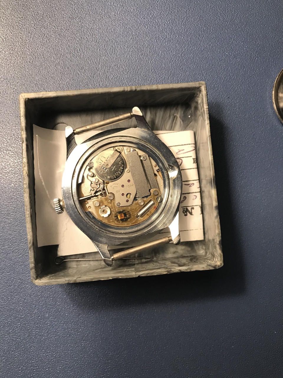

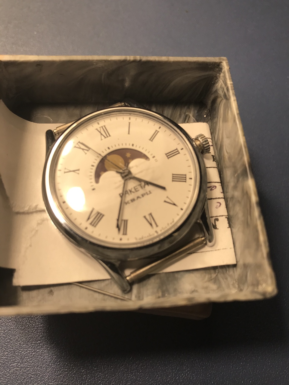

Господа, нашел у себя на даче ракету лунник. Нахлынули воспоминания), ракета года 93-94, тогда их покупал.
Ну само собой решил поменять батарейку. Перевернул вскрыл крышку, поменял батарейку. Перевернул часы посмотреть ход...и....стекло лопнуло(((( и часы не пошли((((
Несколько вопросов:
1. Как вытащить заводную головку?
2. какая может быть неисправность( самая частая)
3. Стекло поменять- размер не проблема?
спасибо за помощь

Заводную головку прижимали к корпусу ( чтобы выйти из режима перевода календаря / стрелок)? При вытянутой головке часы не пойдут.

во всех трех режимах пробовал- результат- не идут. Хотя точно помню, что не ломались до того, как были отправлены на чердак за ненадобностью.

Ну так часикам больше 25 лет от роду, как минимум масло засохло. Стекло пластиковое, в мастерской подберут без проблем. Без опыта лучше в механизм не лезьте.

почти убедили) а что , там масло есть?

Точно было. Это же электронно-механические часы. Отличные у Вас Ракета-лунник. Не испортите их, пожалуйста.

окончательно убедили) пойду к мастеру. сенкс за совет
