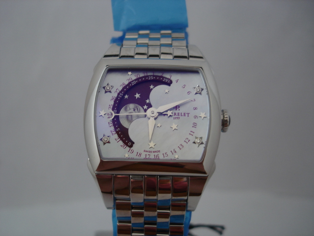

Добрый вечер!
Столкнулся неожиданно с таким постыдным вопросом и ума не приложу, как поступить. Есть женские часы PERRELET Cushion Big Size Central Lunar Phase (A2028/B) с крохотной заводной головкой. Часы механические с автоподзаводом. Как их заводить??? Даже в инструкции ничего не сказано по этому поводу. Как менять дату - написали, как менять фазы луны - написали. А про завод вообще ничего.
Шкатулки с автоподзаводом пока нет (планирую только купить). Ясно, что энергично потрясывая рукой, можно их завести. А заводной головкой подобные часы заводятся? Просто она очень маленькая, скользкая, прокручивается с большим трудом. Сделал пять оборотов - аж пальцы от напряжения заболели...
Так и должно быть, что заводная головка очень тяжело прокручивается? Или это возможный дефект часов?

Все нормально, не переживайте... Дефект эргономики скорее. Руками их редко необходимость заводить возникает. Если не носили - выставьте время и дату, заведите вручную раза 3-4, чтобы они пошли, а дальше на руку и автоподзавод. Постоянно заводить вручную часы с автоподзаводом не рекомендуется.

Спасибо, что успокоили. Я уж думал, дефект механизма, уж слишком тяжело крутится заводная головка. В общем, насколько я понял, если часы с автоподзаводом не планируешь носить каждый день, то самый оптимальный вариант - приобрести шкатулку с подзаводом.
