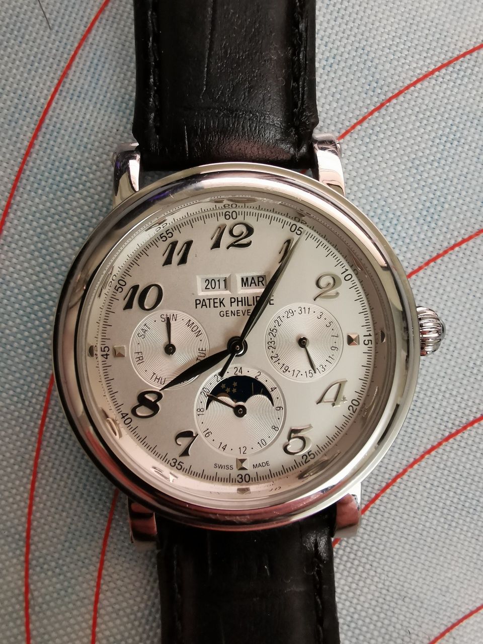

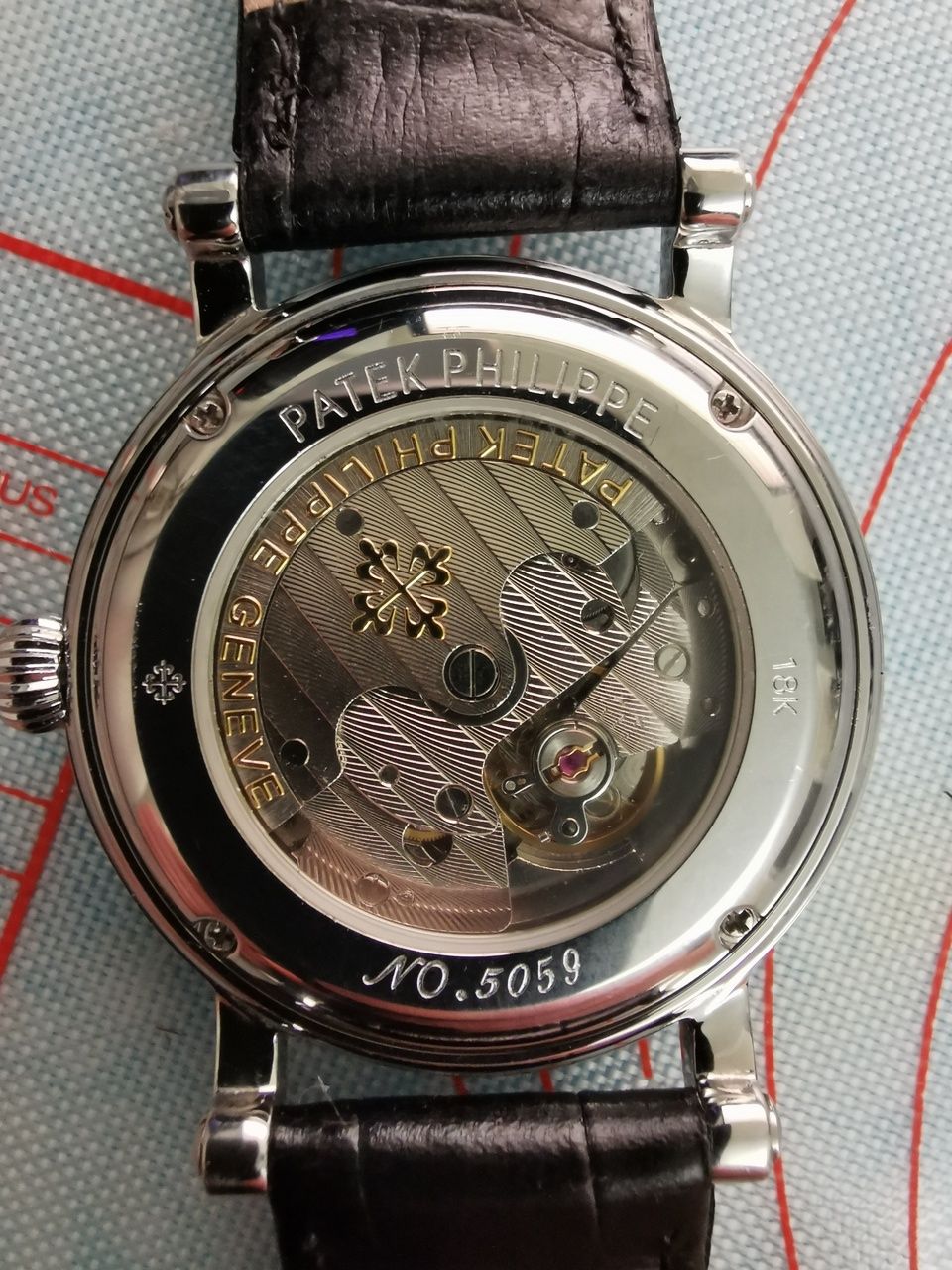

Добрый день, форумчане. Прошу помощи в определении подлинности и ценности часов, хотя, внутренне, я уже догадываюсь(((.
Надписи:
No 5059

Увы. Крестовые саморезы - сразу «нет».
Пример того, как должна выглядеть отделка даже на 20-летних часах от РР - темой ниже.

Спасибо, вроде по качеству изготовления неплохие, но неоригинал. И год выше 2019 не ставиться(

Ремонт/сервис делать смысла нет.
Если не секрет, за сколько достались?

3500. Год листается с 2008 по 2019, потом опять 2008

Это палево никакого отношения к ПП не имеет
ПП никогда (от слова СОВСЕМ) не ставит в апертуру год, тем более целиком. И такой модели нет в перечне выпускаемых (конечно, теоретически при личном знакомстве со Стернами и многолетней и многомиллионной истории покупок можно их уболтать на что-нибудь этакое, но такие люди не выходят на наш форум с примитивными вопросами про фейк)
Заводная головка ни разу не от ПП
Финиш механизма, маркировка, клейма к ПП отношения не имеют...
Стесняюсь спросить ТС - 3500 чего? Рублей? ))) Самому ответ на вопрос о подлинности непонятен??

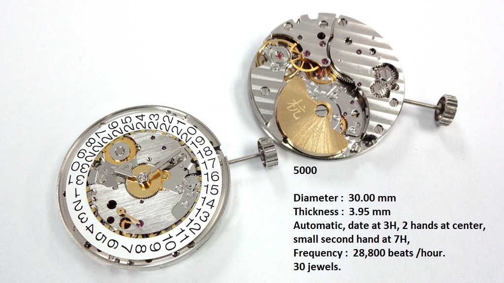

И опять очередная 60$ровая хрень из далеких 2000х..
Когда ж мы здесь увидим что то посложнее и посовременнее
Например подделку 5120 с прикрытым мостами "Ханьжу 5000А" имитирующим 240й хотя б..
А то совсем грустно и смешно).
