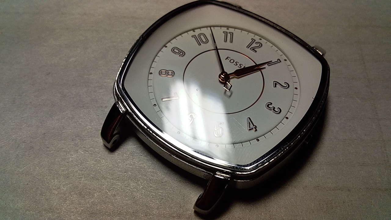

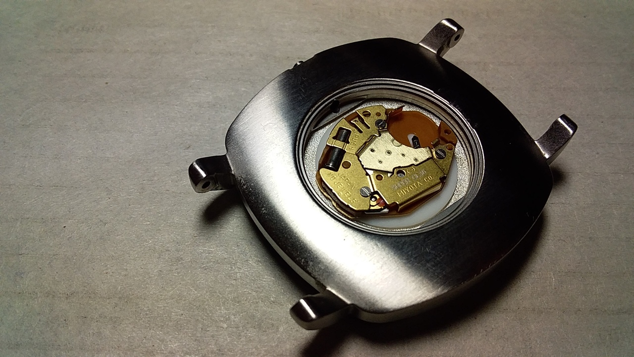

Приветствую, коллеги. Часы Fossil. Отвалились стрелки. Доступ только через стекло. Как снять стекло не разбив?

если нет ободка сьемного , то одноразовыи вариант. Стекло же , мне кажется , вклеено...

Выдувать только.

Идея не плохая!!!!!! Попробую нагреть феном и дунуть компрессором строительным...

Всяко бывало....))) Но ни фен, ни 5 атмосфер не помогли..... Помогло затачивание самой тонкой отвёртки до состояния бритвы, проскабливание клея между корпусом и кромкой стекла по всему периметру на максимально возможную глубину... Затем поддев с двух сторон отвёртками стекло нехотя, но таки отошло... Засада в том, что новое стекло не заказать у дилера, а изготовить из моста новое больно, да и по периметру зеркальный кант закрывающий клей.

Поздравляю , после обслуживания поставьте на какои то легко поддающийся клеи .
