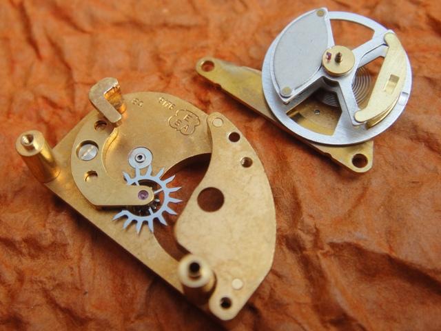

Проблема с DERBY SWISSONIC JAZ на ESA 9176. Механизм - полный аналог ESA9157/58 (транзисторная электромеханика 70х) только с измененной ориентацией механизма и цифровыми барабанами вместо стрелок.
Собственно суть: Усилие не передается с баланса на колесную систему. Если при отключенном питании вращать рукой секундный барабан - баланс колеблется - значит кинематическая цепь цела. Информации в сети не много, и все фото показывают что детали все на месте. Я сначала думал что отсутствует аналог анкерной вилки, ибо получается что импульсный камень передает усилие напрямую на "анкерное" колесо. Но как я уже сказал фото в сети и наличие обратной связи говорит что наличествуют все основные детали. Думал что мало-ли двигатель как-то должен передавать усилие на ангренаж в обход баланса, а баланс должен выступать только как регулятор хода. Но нет, извне поступающее усилие на баланс полностью уничтожает амплитуду. Если кто сталкивался с этими механизмами - подскажите что не так?

У Вас криво стоит импульсный камень на балансе, который, собственно, и передает усилие на ходовое колесо. Камень надо поставить вертикально и зафиксировать шеллаком. Скорей всего, с силой баланс пытались провернуть при заклинившей колесной системе.

Ещё может быть проблема с фиксатором анкерного колеса, без него такой механизм не будет работать в принципе.
