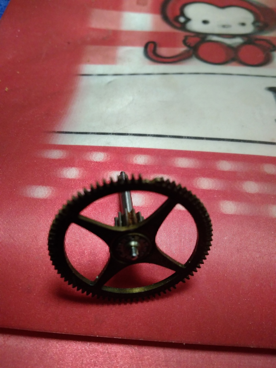

Восстановление настенных Буре без боя
Нужна замена. Реально найти?
Или подскажите как отремонтировать.
Буре без боя. Настенные. Шестерня, которая первая к барабану.

Сообщение от Gonsales Посмотреть сообщение
Дефект вполне ремонтныи , ну мастер по любому нужен . Подсказывать нет смысла , разве что вы хотите этим серьезно занятса ( ремонтами) .

Что попроще, сердобские и орловские настенные, делаю. Выправлять зубчики доводилось, не более того. Но, развиваться хочется.
Есть бензиновая горелка. Позже кислородо-пропановую комплектовать буду. Это всё для других дел, но возможно в данном случае пригодится? Читал о напайке и вытачивании новых зубцов. Только тут, похоже, бронза?

Книжки по ремонту почитайте. Там эта ситуация 1000 раз рассмотрена. Никакие горелки не нужны. Нужна вставка, выпиливаемая надфилем, и впаиваемая обычным паяльником. Бронза тоже отлично паяется (кроме бериллиевой). Но там ее еще не было.

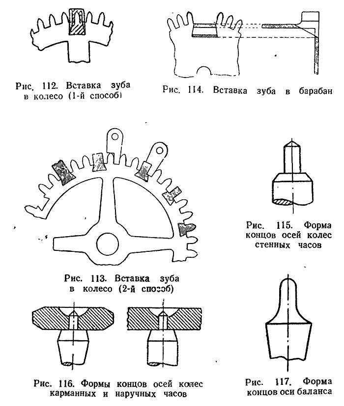

вот так делается вставка:

Можно делать прямоугольныи запил , это позволяет вставлять прямо готовые зубья с донора .
И ... не было случая , что бы вылетела вставка !

с пайкой не вылетит ))
а эти вставки без пайки держатся. хоть и сложнее в изготовлении.
