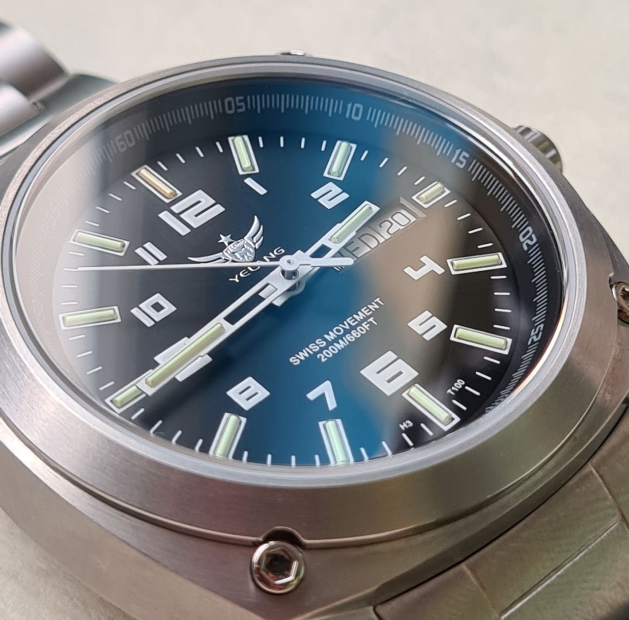

Итак: Yelang («Волк» в переводе с китайского) тритиево-титановый на швейцарской механике с автоподзаводом v3.4 (ранние версии отличались минималистичным дизайном циферблата и китайским механизмом)
С позволения почтенной публики пропущу фото коробочки полученной на почте через 26 дней после отправки.
1. С часами, упакованными в фирменную, достаточно качественную коробочку приходит и подарочный пакетик:
2. Вскрываем коробку и... первым слоем нас ждет резиновый брелочек с фирменной эмблемой и инструкция (как водится - ко всем часам фирмы сразу)
3. Извлекаем вкладку и под ней, наконец-то, нас ждут часы (затянутые в пленку) и гарантийная карта с серийным номером изделия в отдельном кармашке.
Распаковываем, снимаем четыре лишних звена браслета.
4. Общий вид. А ничего так - мне нравится :
5. Лицо: часовые метки - рисованные, слегка выпуклые. Эмблема - накладная.
На внешнем поднятом кольце - минутно-милисекундная разметка, цифры ориентированы на часоносца (20, 25, 30, 35, 40 - развернуты относительно прочих).
Окно даты-дня недели без дополнительной рамки, фаски сделаны ровно. Отображение дня недели доступно на двух языках – китайском и английском – на диске они напечатаны друг за другом и при смене даты диск дня смещается на две позиции, пропуская «лишнюю» для пользователя индикацию. Переключение происходит ровно в 12.00 ни минуткой раньше или позже, как положено уважающему себя механизму.
Выбрал основной цвет свечения тритиевых колб - зеленый, как самый яркий (при заказе доступны иные цветовые сочетания как подсветки, так и разметки циферблата) Колбы промаркированы как T100, светятся ярко. Как по мне так – не хватает колбочки на секундной стрелке.
6. Заводная головка на резьбе. Могла бы быть и побольше, но так как пользуюсь ей нечасто, особых проблем нет. Насечка крупная, ухватистая. Эмблема фирмы при закручивании встает в произвольной ориентации - мне без разницы, но есть люди, которые оргазмируют на факт, если рисунок на коронке ориентирован строго "верхом к безелю", поэтому отдельно это отмечаю. Выделяется полированная вертикальная грань безеля, смотрится круто и очень оживляет часики (да, там отражение коронки).
Сапфир на доли миллиметра выступает над безелем. (Мне всегда это казалось странным, когда стекло защищает металл, но «так уж тут повелось» (с))
7. Узел крепления браслета. Видно неравномерные боковые зазоры и отсылку на количество трития в колбах на циферблате. При повседневной носке зазор между корпусом и крайними звеньями браслета в глаза не бросается, я бы даже сказал, что визуально его нет.
8. Браслет. Звенья цельные, выглядят и ощущаются солидно. Царапается довольно легко, но царапины видно только под определённым углом. Пряжка штампованная, с двойным запиранием, без механизма быстрой регулировки длины.
9. Механизм. Sellita SW200-1 - надежная рабочая лошадь многих изготовителей часов, в т.ч. и в самой Швейцарии. Проблем с ним быть не должно, как и с его братом ETA 2824-2
Технические характеристики Sellita SW200:
— функции: часы, минуты, секунды, дата;
— 26 камней;
— 28 800 полуколебаний в час;
— запас хода — 38 часов;
— диаметр — 25,6 миллиметра, толщина — 4,6 миллиметра;
— ротор автоподзавода на шарикоподшипниках;
— модуль “стоп-секунда”;
— регулятор Etachron;
— баланс Glucydur, спираль Nivarox
Механизм имеет «золотую» отделку и выглядит довольно нарядно, хоть и скучно – кроме ротора смотреть не на что. Обратил внимание на форму держателя рубина колеса баланса – это трехлучевая «звездочка», бывает еще омега-образный. Не знаю, на что это влияет и что значит, просто факт.
Тестовый прогон показал реальный запас хода в 40 часов 45 минут.
В рамках десятиденвного замера часы ушли вперед на 25 секунд.
Фото «в Интерьере»
Напоследок – о цене, которую быстрее всего раскроет цитата из письма Почты России:
«Беспошлинный лимит 200,00 евро или 17 965,24 рублей.
Стоимость товаров в отправлении: 31 982,35 рублей.
Таможенный платеж = 15% * (31 982,35 - 17 965,24) рублей = 2 102,57 рублей.»
Итого: 34 084, 92 руб.
Да, за эти деньги можно купить механического чистокровного швейцарца, что я уже сделал двумя годами ранее. Можно купить дешевле и часы с тритием, но с титаном и тритием мне известны только часы фирмы Ball, бюджет покупки которых превышает минимум в три раза сумму, указанную выше.
