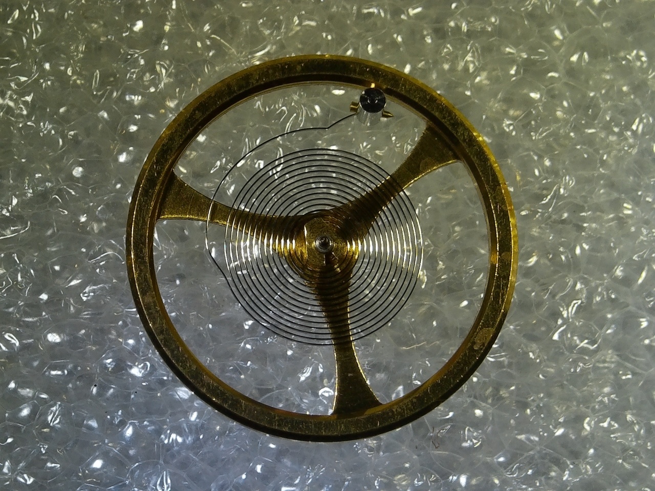

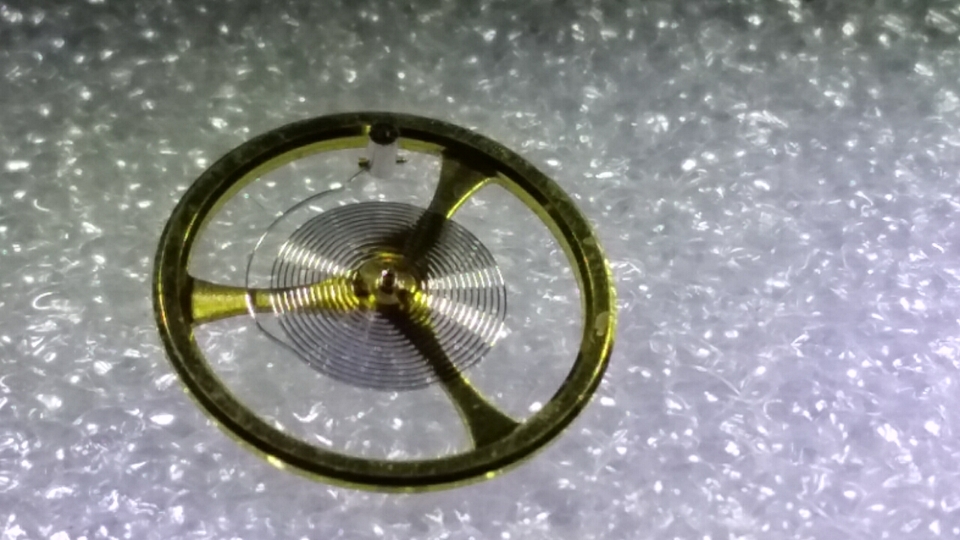

Можно по фото определить оригинал или Китайский баланс?

Если нормально работает, то какая разница. Китайцы сейчас очень приличные часы стали делать. Станки для балансировки балансов у всех одинаковые их одна фирма в мире выпускает швейцарская.

Это Китайский баланс.

Более 10-ти лет ORIENT не поставляет в запчасти узел баланса. В партлистах современных калибров вообще отсутствует чертежный номер этой детали! Оригинальный баланс можно взять только из доноров. Все что сейчас предлагают в запчасти- это китайские поделки. Главное отличие оригинала от китая- вид контура колодки волосковой пружины. У оригинала колодка имеет цилиндрический контур (без лысок). У китайской колодки контур - условный треугольник (с лысками).
