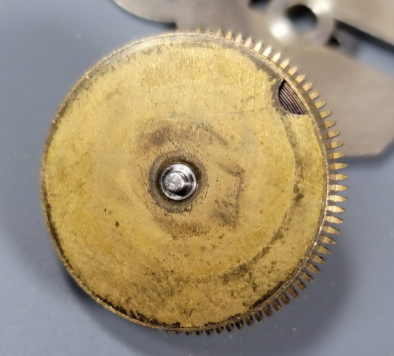

Привет всем часовщикам. Уже давно валялись дома старые часы с будильником и что то мне взбрело в голову посмотреть что с ними. С ремонтом часов ранее никогда не сталкивался, но интуиция мне подсказывает что дело в заводной пружине. Почему я так думаю - потому что вот сама пружина находится в каком то кожухе, но вал, я так понимаю которым она заводится, просто вращается туда сюда, но ничего не происходит, есть только какие то щелчки, как будто за что то цепляется внутри. Такое чувство что ее скрутили. Может кто сталкивался с таким механанизмом и знает как его открыть и стоит ли вообще открывать или надо искать новую пружину? Заранее спасибо!

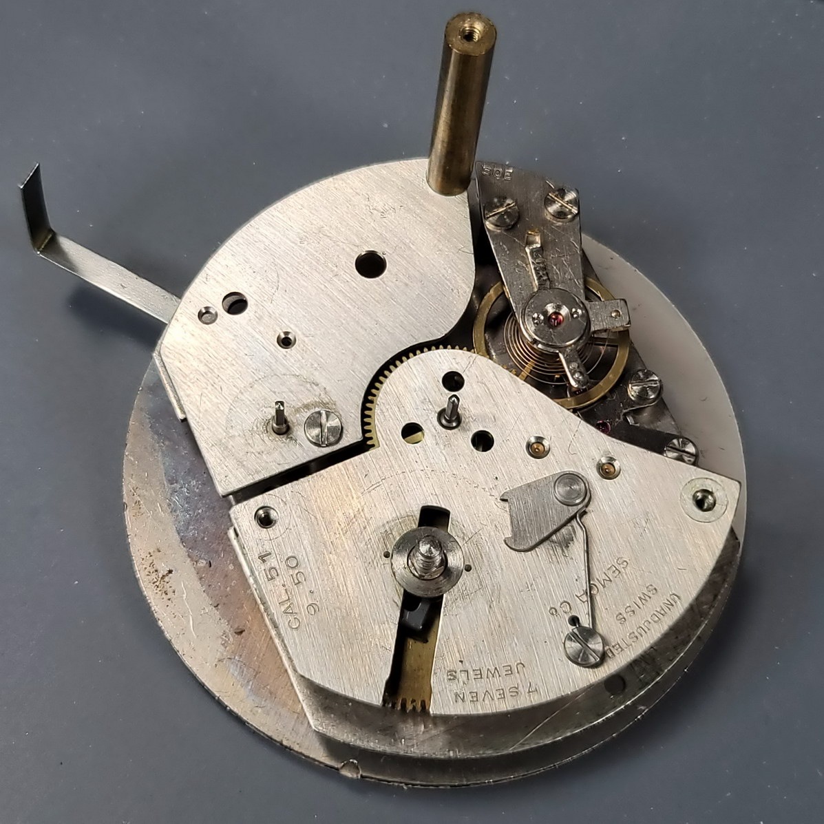

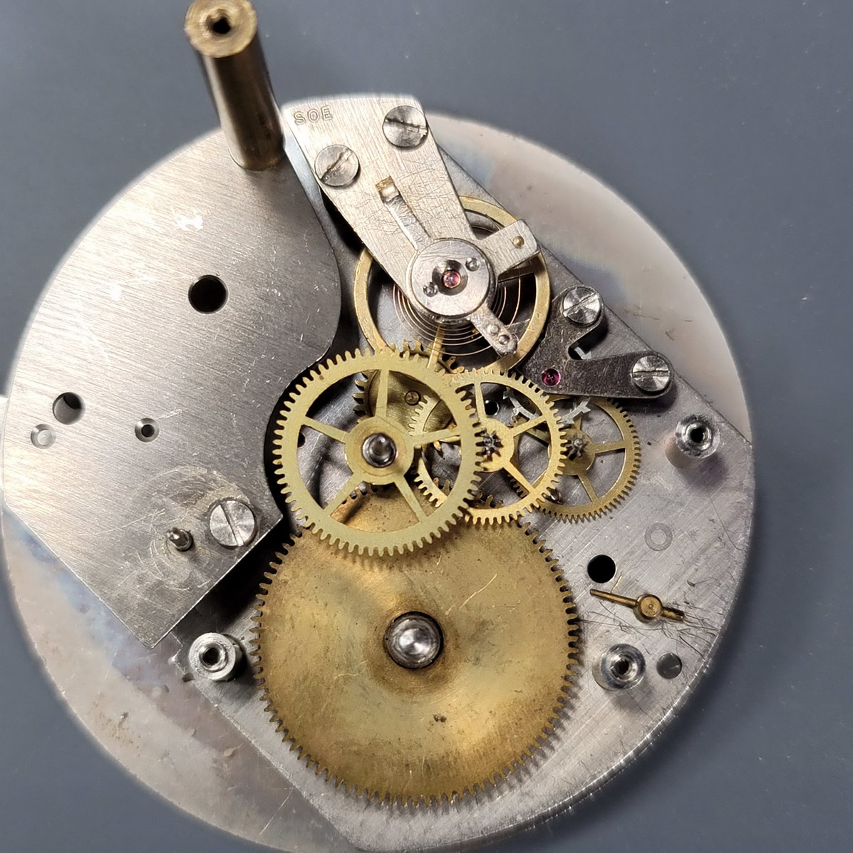

Спасибо, мне сами часы особо и не нужны, это просто спортивный интерес, поэтому к мастеру я не пойду. По поводу часов, я уже не дождался пока кто нить ответит, любопытство взяло верх, открыл я контейнер с пружиной, мне кажется с ней все нормально, просто фрикционное сцепление с валом не работало, я ее немного сжал и теперь они более менее стали заводиться где то на 5-7 оборотов, но часы все равно не работают, надо дальше разбираться в чем дело. С виду я не вижу никаких повреждений может стоит для начала произвести полную разборку и смазку? Вот фото самого механизма, я так понял это это Семка калибр 51. Понятно что я уже и гуглил и все, но я вобще по нему никакой информации не нашел, может в нем вообще не хватает каких то деталей я даже не знаю.

Конечно механизм нужно полностью разобрать, помыть, почистить. Особенно аккуратно и внимательно нужно отнестись к приставному ходу.

Ясно! Спасибо за ссылки - буду изучать. P.S. И кстати как мне кажется как раз в этом приставном ходе может быть одна из проблем, потому что если вручную раскрутить баланс то он работает довольно долго и я вижу что там детали которые к нему подходят, помоему копье называется, они тоже шевелятся, а дальше то ответное колесо не крутится, возможно где то тут связь и обрываеся, но это как предаоложние, уже завтра только буду продолжать свое исследование.
