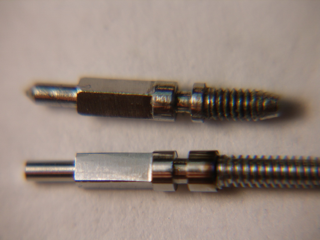

Продолжим тему, в старых часах встречается достаточно неприятный дефект - треск в момент завода. Малейшие его проявления недопустимы, само не продёт, будет только прогрессировать. Причина- износ соответствующих деталей. Если косой зуб переводной и заводной муфты (переводной, заводной триб, бачёнок,полубачёнок, называют по разному) ещё полностью не изношены, просто делаем новый заводной вал. При изготовлении Вала особое внимание необходимо обратить на размер квадрата и части вала где работает заводная муфта. Короче нужно сделать минимальным осевое биение этих двух деалей во время работы. Бывает что родной вал выглядит очень прилично, однако несколько соток иногда вё решают. Эта тактика безошибочно срабатывает, если косой зуб окончательно не изношен. Точим вл и шлифуем квадрат только из готовой стали (как для осей балланса), для резьбы отпускаем хвостик, чтобы не портиь инструмент.

Подскажите кто как делает грани на валу и чем?

Лучше всего шлифовать на станке мелким камушком, зафиксировав вал в одном из 4х положений. Я на суппорт закрепляю вал с камушком, и с маленькой подачей прохожу со всех сторон. Вал постоянно смачиваю густым мыльным раствором. Потом в ручную шлифую квадрат мелким камушком, в моём случае матованная пластина сапфира, до зеркала. Особо тонкий квадрат надо делать вручную, на станке греется.

Я изготавливаю из сырого металла, режу мелкозубой дисковой фрезой. После закалки шлифую грани арканзасом.

Вал, его токаря называют квил, к нему идёт приводной ремень. Камень вращается и шлифует калёную (заранее проточенную под размер) загатовку. Диаметр камушка 30-40 мм., обороты небольшие и подача минимальная, проходим 4 грани, замеряем. Шлифую на станке, примеряя муфту, пока она не начинает заходить на вал заклинивая, звтем довожу шлифовкой вручную. Мне с суппортом очень удобно, нужно убрать 4 сотки, на нимбе добовляешь 2, с двух сторон получается 4. потом довожу плоскости квадрата в ручную до зеркала. Тоесть кек фрезеровка колёс, только вместо фрезы камень, и его расположение другое. Если надо фото сделаем. Работаю с окончательно термообработанным металлом, только под резьбу отпускаю. Кистью постоянно смачиваю заготовку мыльным раствором. Можно на суппорте закрепить маленький двигатель, если кому удобно, но они как правило с постоянными магнитами, всю стружку соберут.

А я по старинке - вал точу, потом не вынимая меняю подручник на ролик, делительным диском ставлю на 4 позиции и в каждой надфилем снимаю плоскость. Не нужно забывать про фаски на гранях - с фаской бочонок наденется раньше, поэтому при подгонке фаски уже должны быть. С фрезой озаботился уже - есть несколько вертикальных суппортов - сделать на суппорте усложнение - пара пустяков.

Я делаю так же, как и ув. Андрей Юрьевич, меня так научили и привык уже делать так. Разница только, что у меня, другой конец вала сохраняется в женском коническом центре, в задней бабке, чтобы предотвратить созданный квадратный профиль, из параллельного в конический. У кого есть двойной ролик то будет легче изготовить квадратный профиль параллельным.

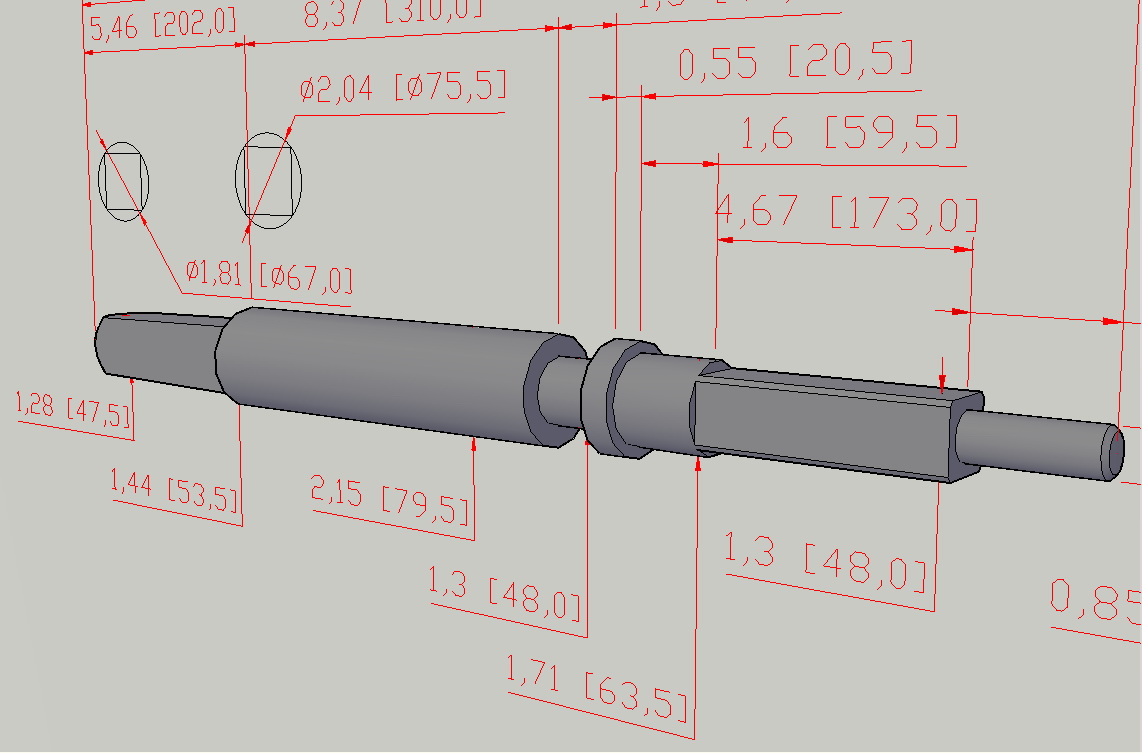

Здравствуйте Андрей, абсолютно согласен, там где это необходимо у меня заложено проточкой.
Мой чертёж ниже,(кроме того по этой залысинке легко ориентироваться в процессе изготовления квадрата), такая залысинка нужна далеко не везде, однако перед примеркой я обязательно снимаю заусенцы и фасочку вручную. Прежде чем чтото точить я обязательно основательно моделирую на компъютере.Это позволяет сэкономить время на изготовлении. У меня целая библиотека чертежей и фотографий.
