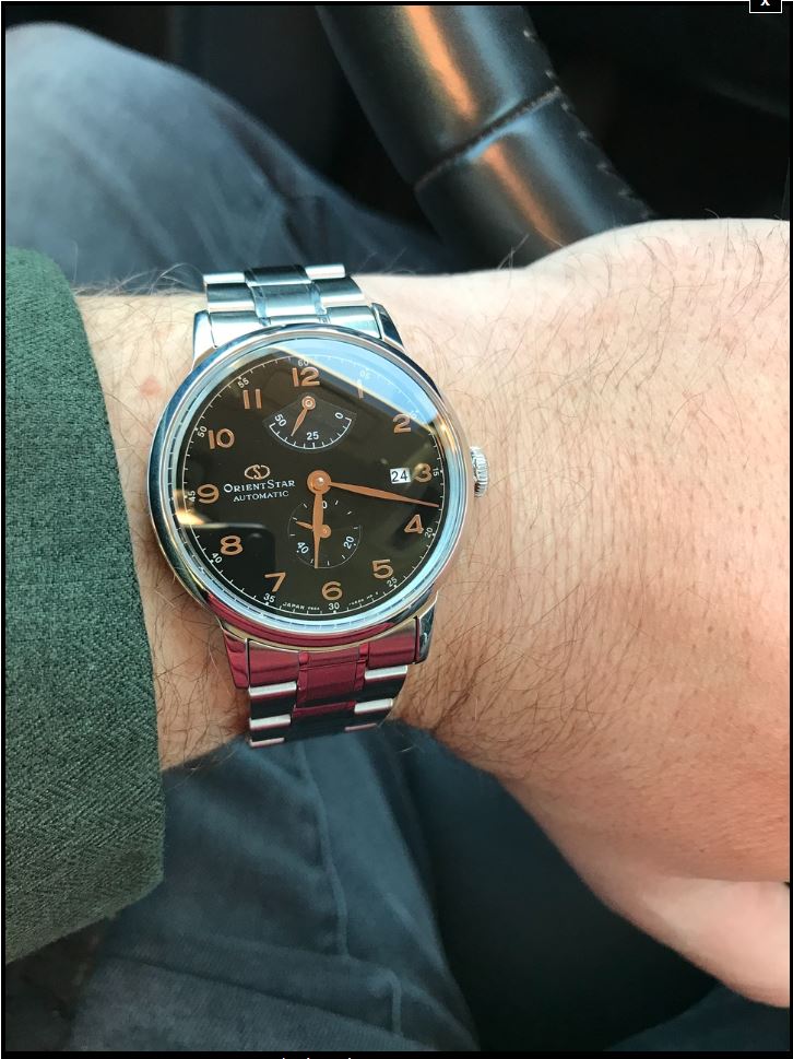

Всем привет! Владею вот таким вот чудом - Orient RE-AW0001B, с механизмом F6G42. Часы новые, ранее заводил, но не носил и не засекал точность. Вчера завел, замерил - за сутки часики убежали в плюс 14 секунд, что несколько удивило и расстроило, т.к. "простой" Ориент с 40ч запасом хода и кучей усложнений ("луна", ретроградные день недели и запас хода, дата) "привозили" минус одну сек. за двое суток.
Понимаю, избитая тема, но все же - у кого какой опыт и что-нибудь посоветуете в моем случае? 14 сек - это в пределах, даваемых изготовителем, но японцы традиционно перестраховываются и ранее у меня не было таких сильных отклонений.
Может, намагнитились? Или не париться и у этого меха такой разбег - это нормальное явление?

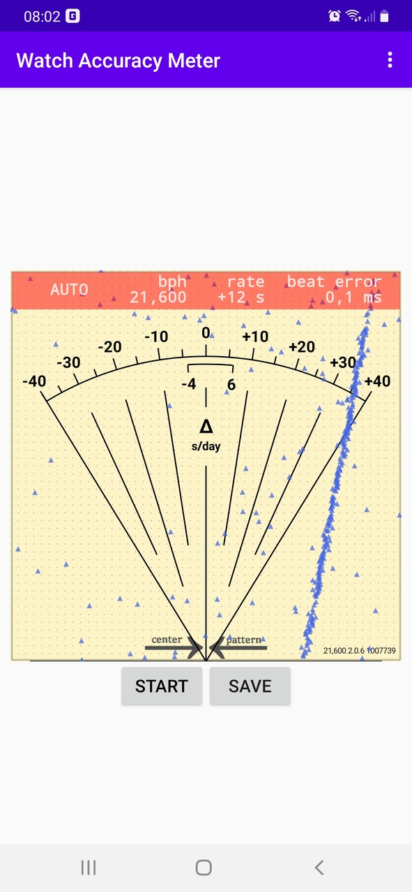

Неплохое приложение оказалось, как говорится, все по теме.

У меня Orient Kamasu Mako III (декабрь 2020) 21600 полуколебаний спешат на 22 сек по этому приложению
а по факту как? У меня приблизительно одинаково, в пределах погрешности измерений (14 сек как я засекаю, 12 сек по приложению этому).
