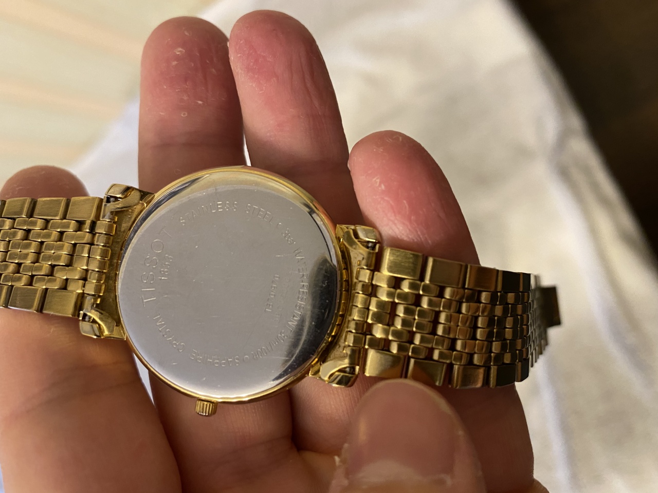

Доброго времени суток, хочу поставить новый браслет на часы, раньше этим никогда не занимался, подскажите, пожалуйста, по плану действий.
Смогу ли я это сделать просто дома или надо нести в ремонт?
Как я понимаю по фото, тут интуитивно понятно, оттянуть лепестки и снимать или ошибаюсь?

Браслет стоит на отжимной шпильке. Аккуратно отжимаете ее шпилькосъемником/тонкой отверткой и снимаете браслет.

Сначала хотел поменять на точно такой же от донора, но теперь хочу попробовать поменять на кожаный браслет, проблем с этим не будет?
Необходимо будет приобретать браслет уже со шпилькой, как я понимаю?

В комплекте обычно есть шпильки.
