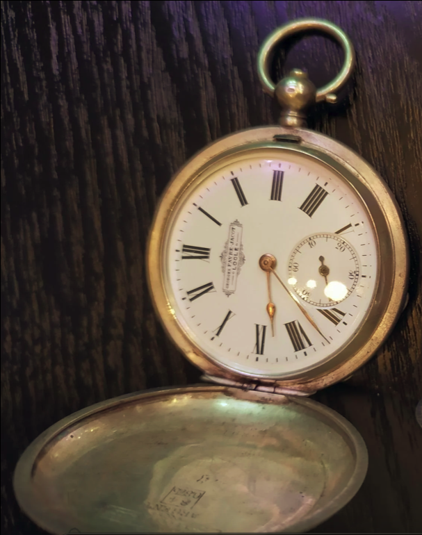

добрый день, подскажите пожалуйста насколько данный экземпляр ценен и интересен. предложили купить, но хотелось бы уточнить у специалистов, у вас стоит ли. спасибо большое

Если на ходу, имхо 5-8 тыр. Но, может быть, я уже отстал от жизни и текущих цен...
Научная ценность невелика, интересен хорошей сохранностью, судя по фоткам.

спасибо! на ходу вроде) а на сколь данный механизм оригинален и надежен? читал про них, типа твердая была мануфактура, так ли они (механизмы) спустя время работают?

Ключевой "Зенит". Ничего особенного. Скорее 4, чем 5. ИМХО, конечно.

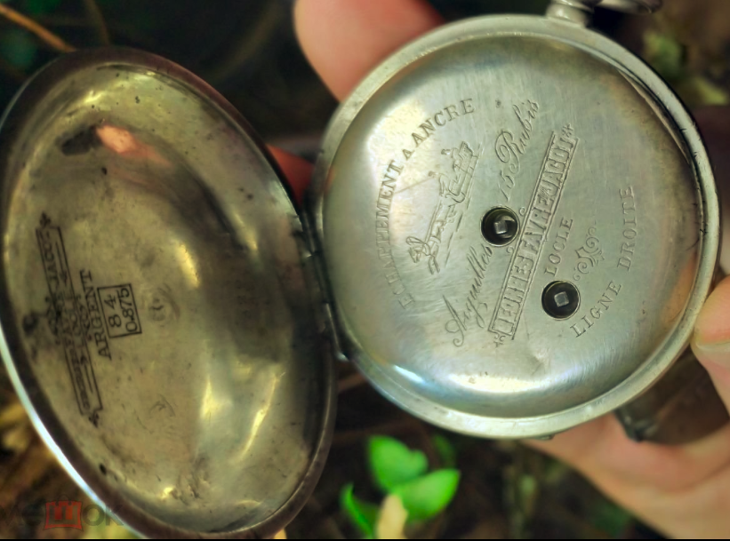

Имхо, не особо оригинален - один из вариантов, если не ошибаюсь, лепиновских калибров (тот, что с "прямой линией").
Надежность зависит от износа. Лично мне этот калибр не по душе, ни один не заставил работать прилично. Да и заводной барабан только на одном мосту крепится (от износа возможен перекос и сильное трение). Зато часто на этом калибре бывает "мальтийский крест".

В СССР "Зенит-ами" были только фотоаппараты. Часов не помню. Это швейцарский до-зенит... Еще к нему это название не пришло, но это он.

Зато часто на этом калибре бывает "мальтийский крест"-объясните пожалуйста, это что?

Это первый Фавр который я здесь увидел с целым циферблатом) Как нам оценивать часы если вы не указали на ходу ли они и состояние гильоше обеих крышек!
