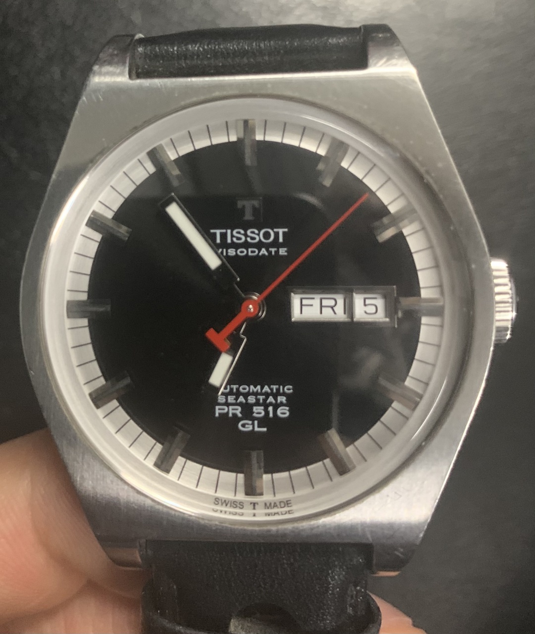

Всем привет. Владею часами PR 516 GL. Механика с автоподзаводом. Часам 6,5 лет. Последние полгода появился такой глюк, что если долго часы не надевать и не носить, то они плохо стартуют. Заводишь их, они делают 5-10 секунд и останавливаются. Трясёшь-5-7 сек и стоп. Вообщем минуты две борьбы и они идут. Ходят точно, не спешат и не отстают. Могут раз в неделю неожиданно остановиться на час, потом пойти, но это бывает крайне редко. Но странно что такого раньше не было, всегда стартовали и не подводили, а теперь наденешь часы, а они стоят. И минуты три пытаешься добиться чтоб они пошли. В мастерскую носил летом, посмотрели сказали все норм. Подскажите что может быть

На Киевской, мастерская, точный адрес сразу не найду. Сказали что ничего такого нет, почистить желательно, но не срочно. Дело ещё может быть в том,что у меня не одни часы, поэтому не постоянно юзаю их. Обычно пару недель и другие надеваю. Так вот проблема замечена именно в старте. Если носить их постоянно, то все норм. Стоит снять их( дать им остановится) то проявляется проблема эта.может поэтому и не заметили ничего в этой мастерской. Не могу винить мастера

Потому и стартуют и останавливаются наверное потому что смзка может загустела от времени или её уже просто нет.В любом случае надо отдать почистить и поменять смазку.

Ну просто страннно. Например сегодня 15 минут потратил, чтобы они пошли. А теперь они идут и не останавливаются. Т.е. из-за загустевшей смазки механизму нахватает мощности для старта? Но они же проходят 5-10секунд и останавливаются.И почему тогда когда они запустились не останавливаются, смазка же не поменялась? Вообщем странно. Но наверно стоит начать с чистки
