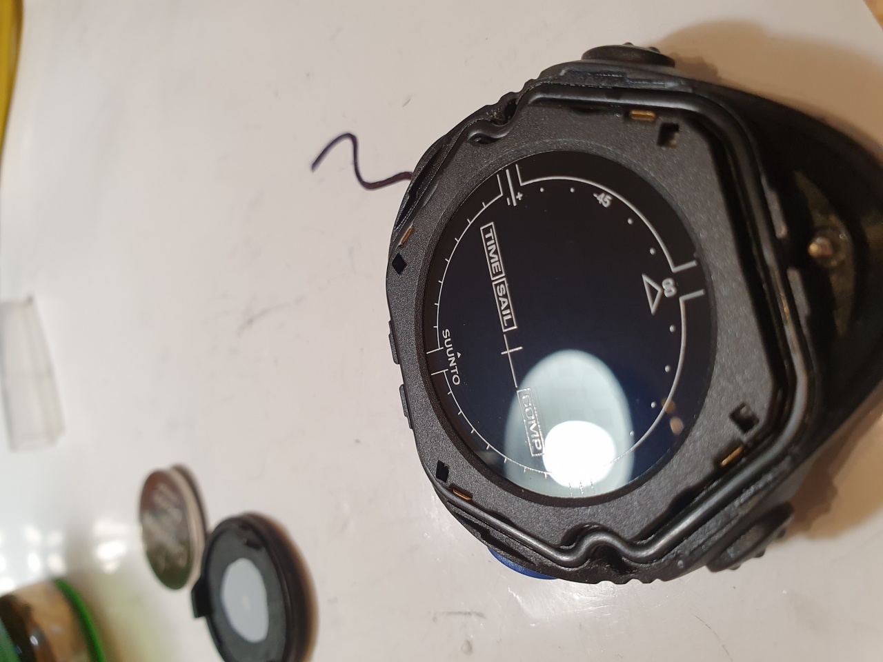

Переделка инверсного дисплея в обычный
Сравнив в сумерках инверсные и простые Suunto Vector, жалею что купил инверсные. Нихрена на них не видно.
На форуме прочитал, что на некоторых Casio, переворачивают фильтр на 90 градусов и дисплей становится обычным. Кто видел дисплей Suunto, возможно ли это и насколько сложно?

Весьма сомнительная затея.Зачем ломать то, что уже работает. если подобный опыт(отклеивания полароида)имеется то может оно и прокатит,если же нет,то это гиблое дело- в итоге можете получить тупой "кирпич" с лопнутым ЖКИ.а менять на новый окажется экономически нецелесообразно.А с чего я так говорю-а с того,что помимо того что его(поляризирующую пластину-поларойд) отклеить надо аккуратно,так это ещё пол дела,на стекле останется жирнейший слой клея замутняющего картинку,и клей этот надо непременно отмывать,сняв при этом само стекло и держа его в руках под струйкой теплой воды зубной пастой и щёткой(по другому не канает)остатки можно и фланелькой проспиртованной убрать,и делать это надо столь аккуратно чтоб не раздавить стекло,а как известно у китая всё на "тоненького" то соответственно и стекло может оказаться гораздо тоньше нашенских,а посему и куда более хрупкие......отсуда и вывод - идея швах.

Можно просто наклеить ещё одну сверху, будет типа защитной )
Ищите пленку под ваш размер типа такой:

Я менял на китайских электронных. Отклеил, повернул и просто положил сверху. При сборке всё прижалось и ок. Но нужно очистить от клея на плёнке. Водкой или спиртом. И дисплей и плёнка были почти квадратными, поэтому всё легло хорошо.
Нет, не получится - поляроид надо обязательно снять, иначе получится просто чёрное поле. А вот наклеить новый такой вместо первоначального - да, можно.

Спасибо всем подсказавшим, но затея провалилась)
Разметка циферблата оказалась нанесенной на поляризационную пленку часов)
Буду мучиться с тем, что есть.

С обратной стороны ,пленка тоже с разметкой?
