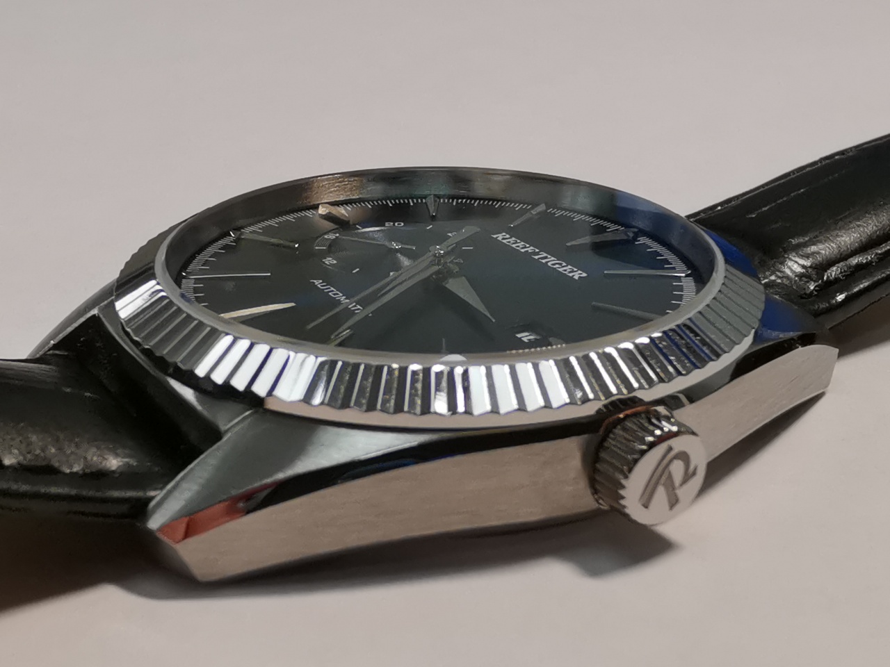

Корпус часов некрупный, в диаметре 41мм, от ушка до ушка 50мм, между ушками 20мм. Толщина корпуса 10мм, со стеклом 11мм. Корпус эксплореровских очертаний, имеет продольную обработку мелким сатинированием по боковым сторонам. Верхняя и нижняя стороны корпуса имеют сатинированную обработку по длине окружности. Внешние грани корпуса притуплены. Внутренние грани ушек острые. Между ушек сатинирование вертикальное. Вдоль боковых граней корпуса по верхней стороне, проходит полированная фаска шириной 1,2мм. Безель наклонный, рифленый, классический, имеет вертикальную стенку около 1мм, и нижнюю наклонную фаску.

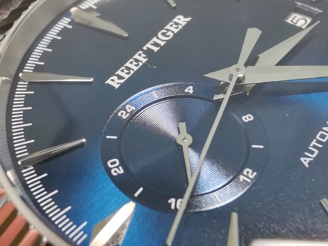

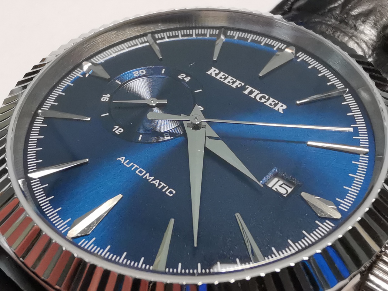

Циферблат гладкий, матовый, цвета лондон-топаза (темный оттенок синего), имеет мягкий шелковый перелив на свету. Минутные деления, логитип бренда и прочие метки, тонко выполнены белой краской.
Часовые метки клиновидные накладные, хромированные, двухгранные(1,2,4,5,7,8,10,11) и трехгранные(12,3,6,9).
Стрелки хромированные, двухгранные, выполнены в стиле Dauphinе.

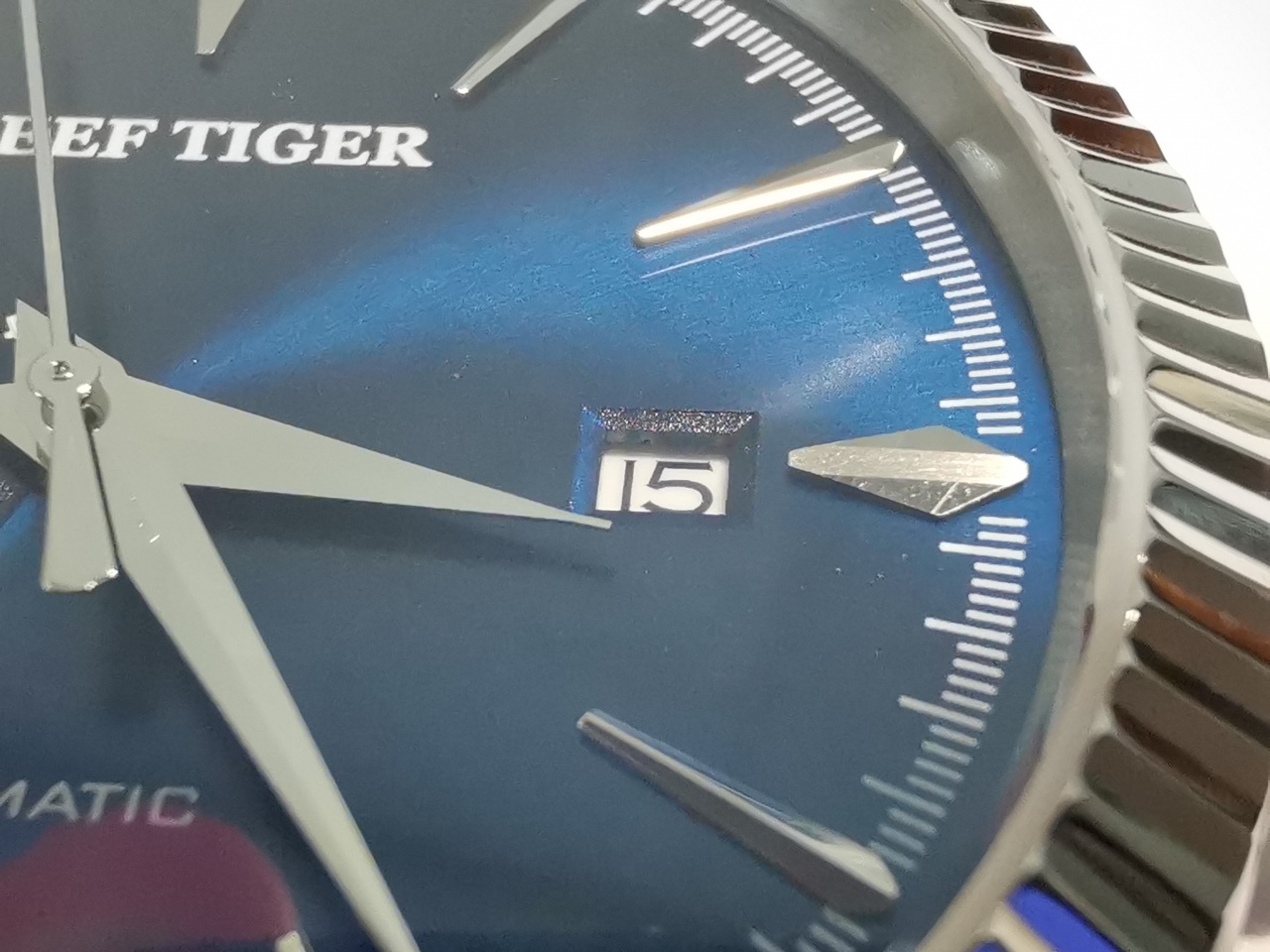

Окошко даты на циферблате оформлено углубленной наклонной фаской без обводки.
Маленький дополнительный циферблат размещенный в левой части поля основного циферблата, отображает время в 24-х часовом формате.

Родной ремешок из тонкого кожеподобного дермантина, укомплектован фирменной застежкой бабочкой, оригинальной конструкции. Эта застежка при определенных положениях кисти имеет возможность самопроизвольно расстегиваться, что может привести к фатальным последствиям(для часов). Для себя я эту проблему решил просто, - ремешок снимаю, выкидываю и ставлю другой, с обычной классической баклей.
По водостойкости производителем заявлено 5 атмосфер. Могу сказать уверенно, что мытьё рук и кратковременное полное погружение в воду часы выдерживают.
Могу рекомендовать данную модель к приобретению, но ремешок с застежкой категорически не рекомендую. Кстати, подобные сомнительные застежки встречаются и на других моделях этой марки.
