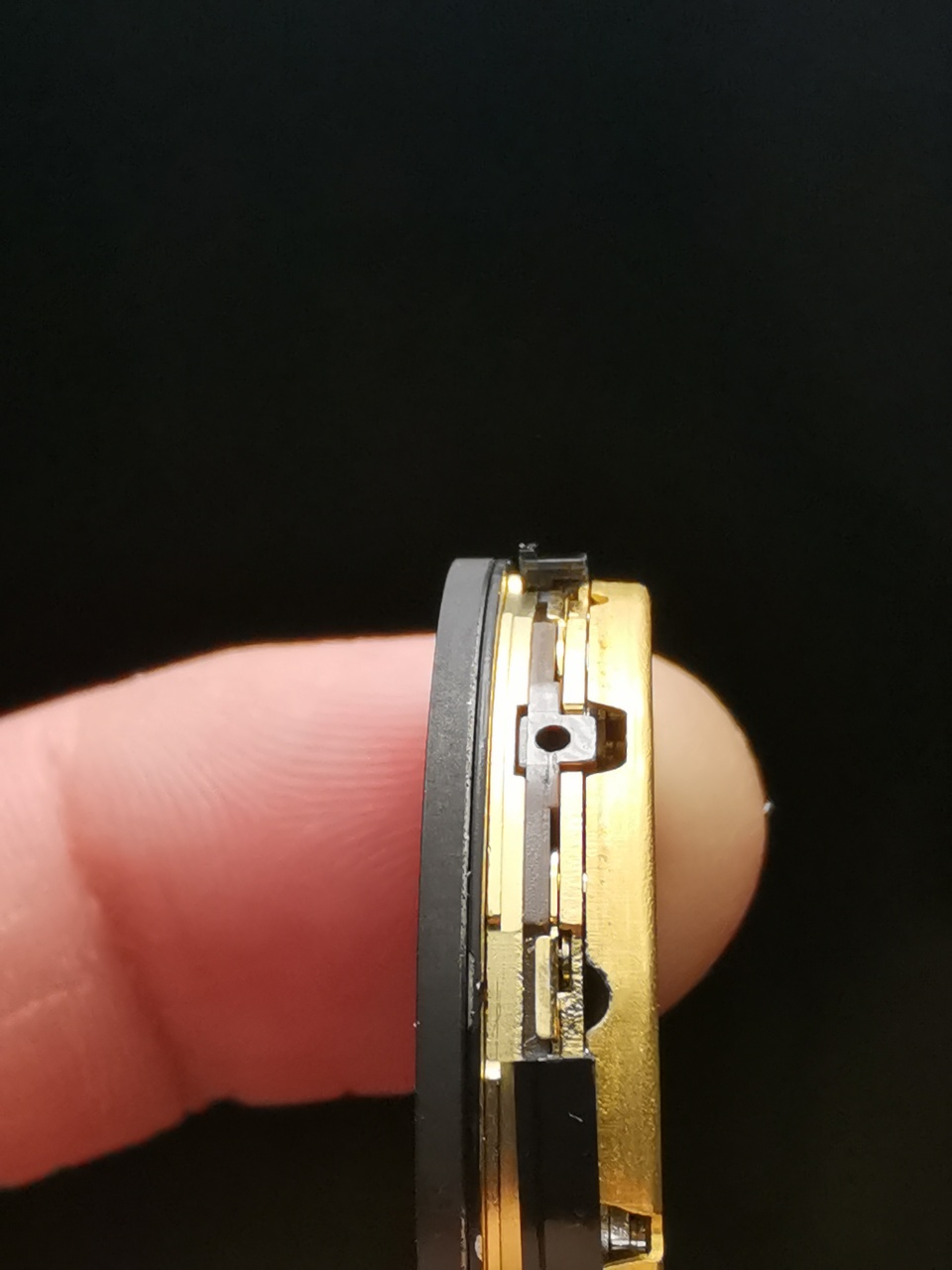

Здравствуйте!!
Приобрёл часы с рук. Заедает кнопка сброса хронометра. Проваливается и не возвращается в исходную позицию, пока физически не поправить ту пластиночку, что под кнопкой. Соответственно хочу попробовать исправить этот недуг своими силами. Для этого необходимо вынуть механизм из корпуса.
Прошу, кто имел дело с механизмом ETA (Swiss) Cal 251.272 скажите как извлечь "заводную головку". Куда нажимать и в каком положении должна быть в этот момент головка. В интернете не нашёл ответа..
Есть часы на ETA g10.211 там проблем не возникло.

Проблему решил своими силами. Думаю возможно кому-то пригодится мой опыт. Хоть он и не велик по проделанному..
На фото чуть ниже вала есть отверстие, я предполагал, что это оно ибо единственное. За ним чуть в стороне кнопочка. Давил лёгким нажатием шила в режиме заводной головки - перевод стрелок (2й режим) и заводной вал с головкой легко вышел. Назад вставлять в той же позиции аккуратно.
Калибр вынул, без разбора - почистил, смазал и разработал данную "загогулину" отвечающую за пуск хронографа, а точнее за его обнуление. Теперь все работает в штатном режиме. Заодно заменил батарейку на японскую. Успехов и прямых рук в своих затеях!!
