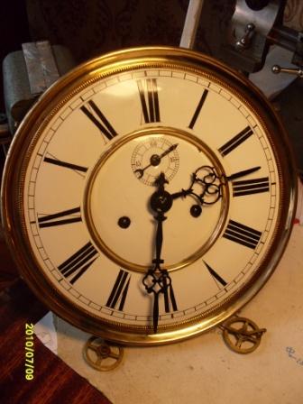

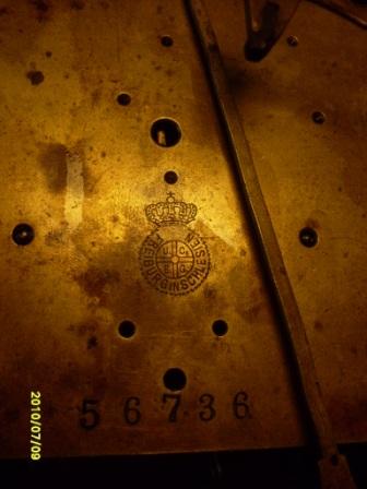

Добрый день!Помогите узнать о фирме.Клеймо нашел,а дальше тупик. Заранее спасибо.

После Густав Беккер , наверное ответвление - Конкордия? Делали хорошие жильные.
Цитата-
По аналогии с Глашюте (Glashütte) в окрестностях Фрайбурга сотрудниками предприятия Беккера было основано множество фирм, которые производили часы. В первую очередь речь идет о следующих предприятиях: Энде и Ко. (Ende & Co.),основано в 1865;Германия ( Germania), основано в 1871 Вильман и Ко. ( Willmann & Co.), основано в 1872 Барбат ( Barbath ),основано в 1873 Конкордия (Concordia ), основано в 1881 Каппель и Ко. ( Kappel & Co.), основано в 1882 Боруссия ( Borussia ),основано в 1888 Карл Бём ( Boehm , Carl ), основано в 1895.

Добрый день, Николай!
Часы, действительно, производства фрайбургской фабрики "Regulator Uhren Fabrik Concordia". Буквы U и C означают Uhrenfabrik и Concordia, а E и G - Eingetragene Genossenschaft, что обозначает тип немецкой фирмы. Фабрика была образована в 1881 году, а затем, в 1899 году вошла в состав "Vereinigte Freiburger Uhrenfabriken Aktiengesellschaft vormals Gustav Becker" или VFU\GB, объединение в дальнейшем известное как просто GB.

Добрый день!Подниму тему с жильным механизмом(если не здесь Админ.переместите).Хотелось бы узнать о механизме включения боя с рейкой и улиткой.Обычно рычаг отпирающий бой приводится в действие штифтами находящимися на шестерне минутного триба,а улитка сидит на часовом колесе.В этом мех-ме на шестерне минутного триба один штифт и он переводит дополнительную шестерню с 12 зубьями на которой сидит улитка один раз в час,а затем,шестерня минутного триба переводит дополнительную шестерню на которой два штифта открывающие бой.Штифт который ближе к зубьям поднимает рычаг сразу после перевода улитки.Для чего такая сложность?Или это первые варианты реечного механизма?Спасибо.С уважением,Н.С.

Что-то не получилось.комп.выдал только половину сообщения.Повторюсь.Хотелось бы узнать о реечном включении боя.Часто, при реечном варианте, рычаг открывающий бой(час получас)приводится в действие двумя штифтами стоящими на шестерне минутного триба.Обратный конец гребенки падает на улитку закрепленной на часовом колесе.В данном механизме улитка находится на дополнительной 12ти зубой шестерне с поддавкой.Перевод ее один раз в час осуществляет штифт на шестерне минутного триба,а рычаг открывания боя поднимается двумя штифтами находящимися на другой дополнительной шестерне.На самом рычаге подъема дополнительное коромысло.Интересно,зачем такая сложность или это первые реечные варианты? Спасибо.С уважением,Николай Степанович.
