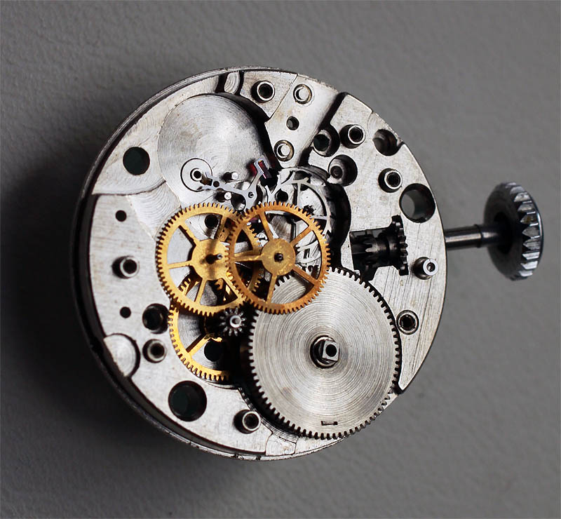

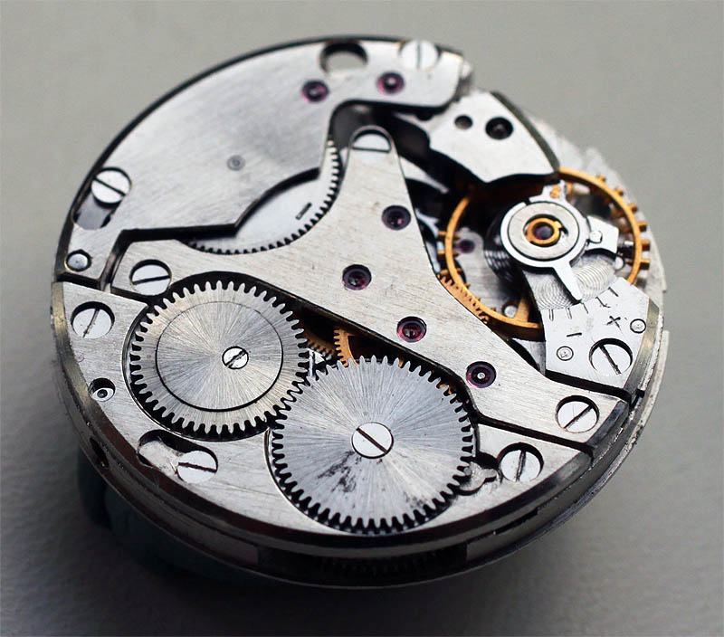

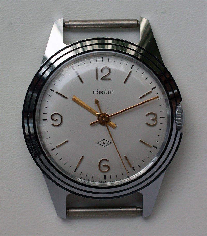

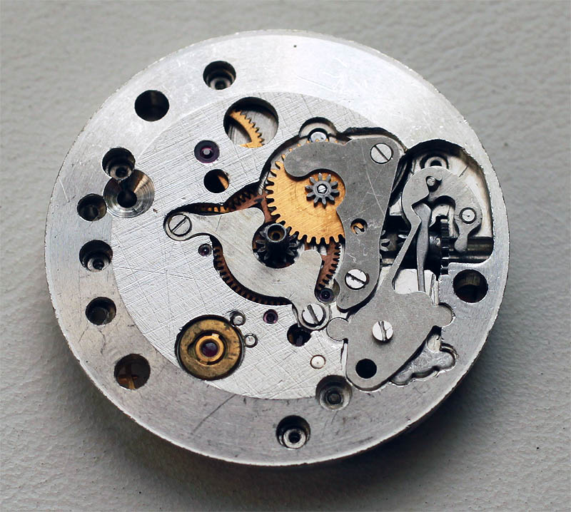

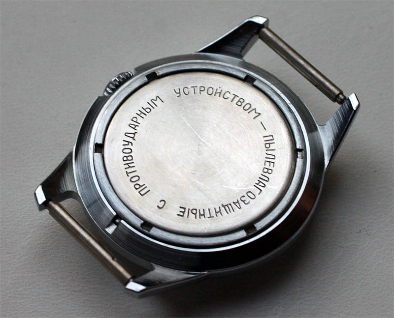

Ко мне в ремонт попали трое часов, но в виде часов я покажу пока лишь одни. Я надеюсь, что тема будет развиваться.

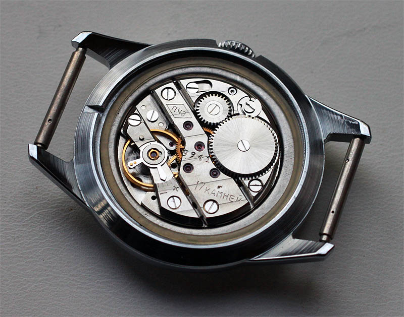

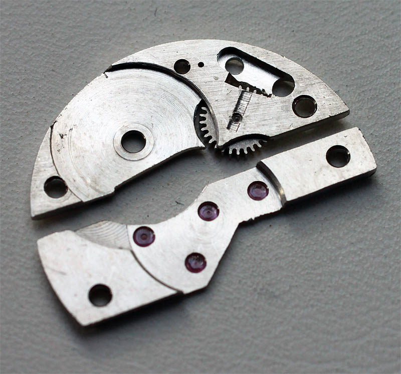

Итак часы на базе калибра 2209 (перекидной мост). Интересно, что гайка крышки сделана из латуни с сверху покрыта хромом.

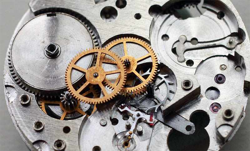

Традиционно показываю кинематику механизма
Интересно, что как во многих разработках ПЧЗ этих лет все камни выпуклые.
Очень интересное противоударное устройство похожее на швейцарское Pareshock

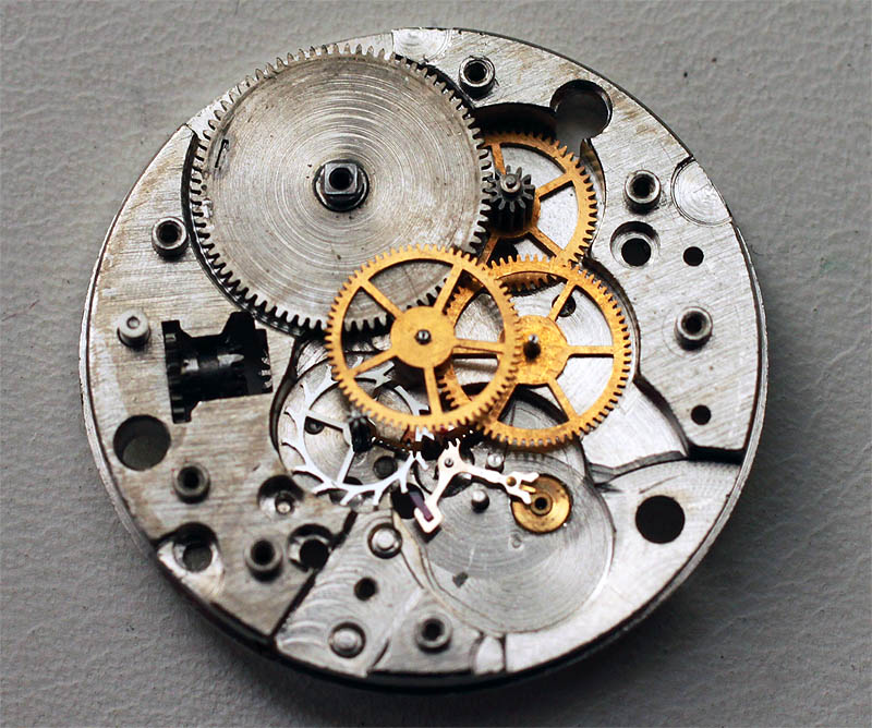

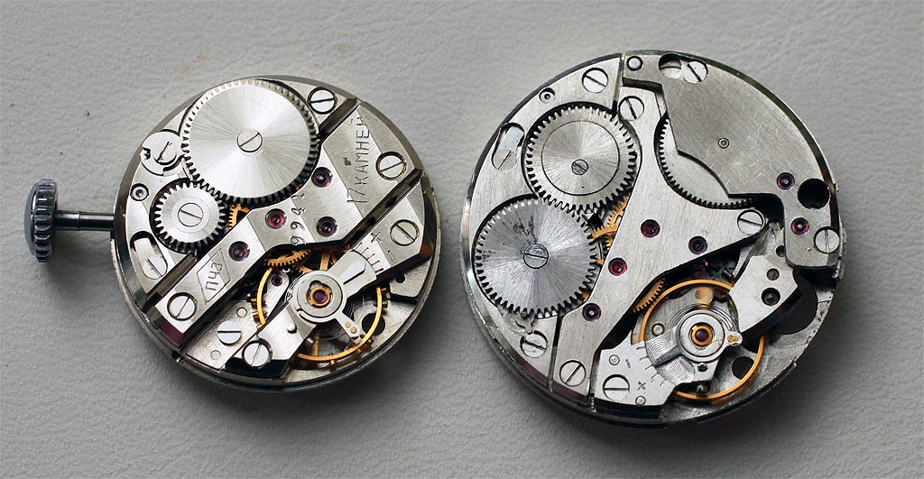

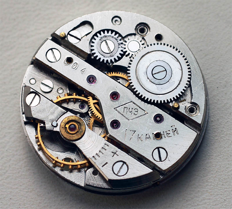

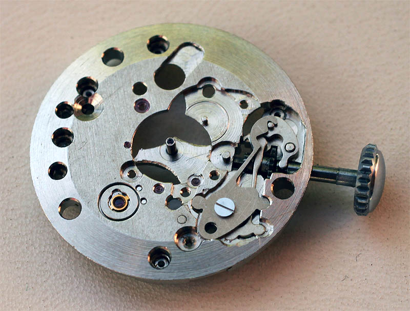

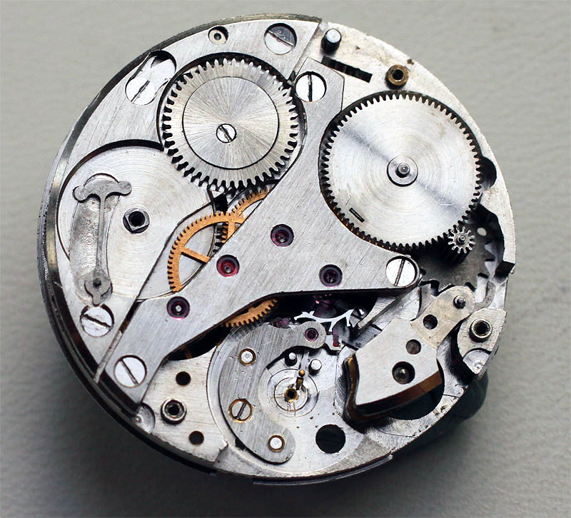

Второй калибр несколько смутил отличиями. Он более ранний судя по номеру. Но, у него совсем иное расположение главного колеса при той же кинематике. Кроме того, у него для чего-то промежуточное колесо в системе завода, меняющее направление вращения головки при заводе. Но самое интересное, что калибр имеет место для установки модуля автоматического завода. Сам модуль скорее всего утрачен. Сдвоенное барабанное колесо сделано для работы с ручным и автоматическим заводом часов.
Привожу кинематику калибра

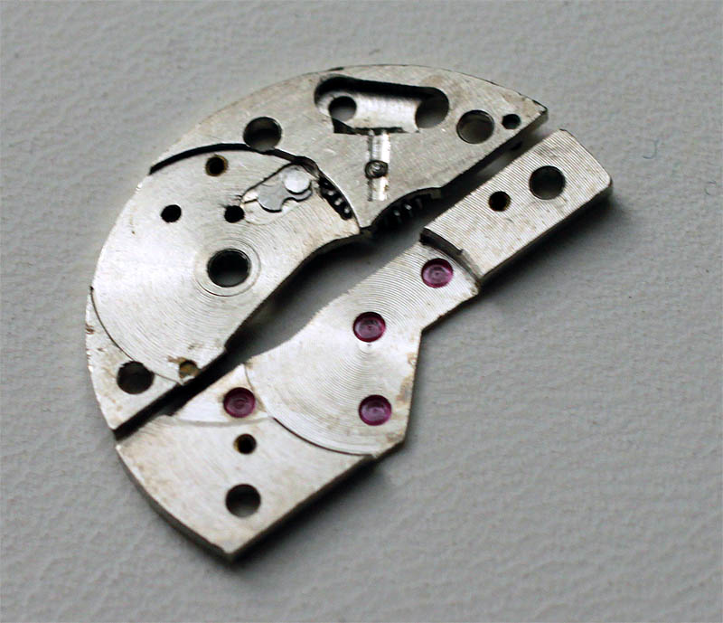

а также мостов

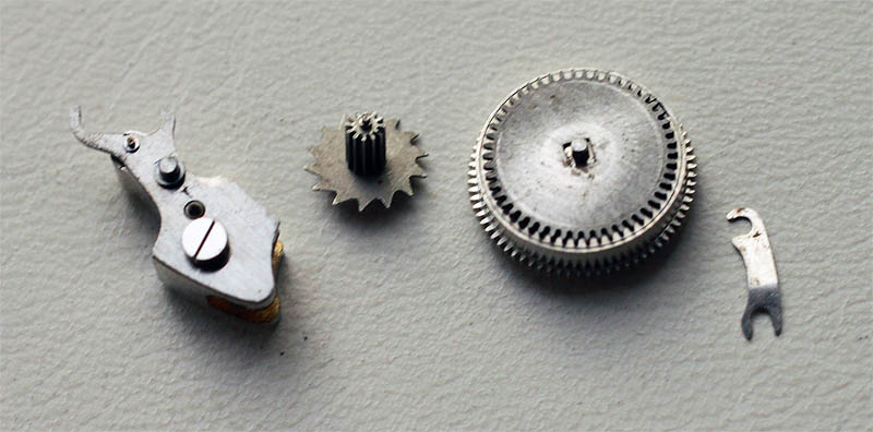

Третьим в плеяде будет механизм будильника. Ему можно присвоить название 2612 по аналогии с Сигналом 2612 от 1 МЧЗ. Будильник самобытный, основан на кинематике калибров с перекидным мостом, но конечно же имеет отличия в раскладке и длинах осей. Калибр скорее всего проиграл калибру Сигнал от 1 МЧЗ, хотя по-своему он достаточно интересный.

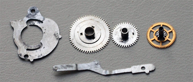

Сняты баланс, который входит ободом в вырез молотка будильника. Интересно, что в этой плеяде старались отойти от пружинок, детали с подпружиниванием выполнены как одно целое, очень удобны для монтажа при сборке.
Традиционно кинематика часовой части, в будильнике собачка заводного колеса в стиле с остальными собачками.

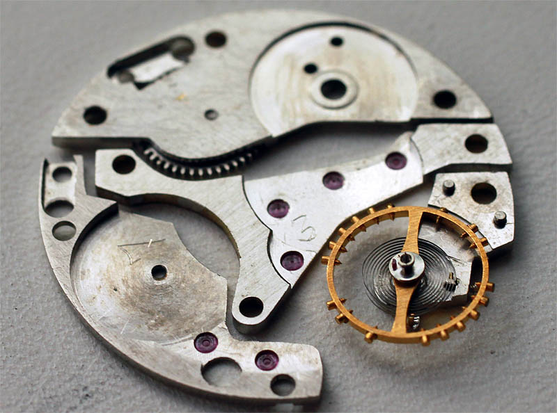

Традиционное фото мостов. На них цифры 7 и 3. Обычно детали к калибру подписывают одним номером. 3 и 7 - номера калибров. Странно, что они оказались на одном механизме. Можно предположить, что было выпущено не менее 7 прототипных калибров этих часов.

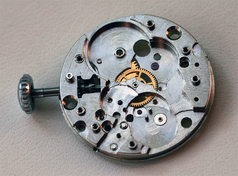

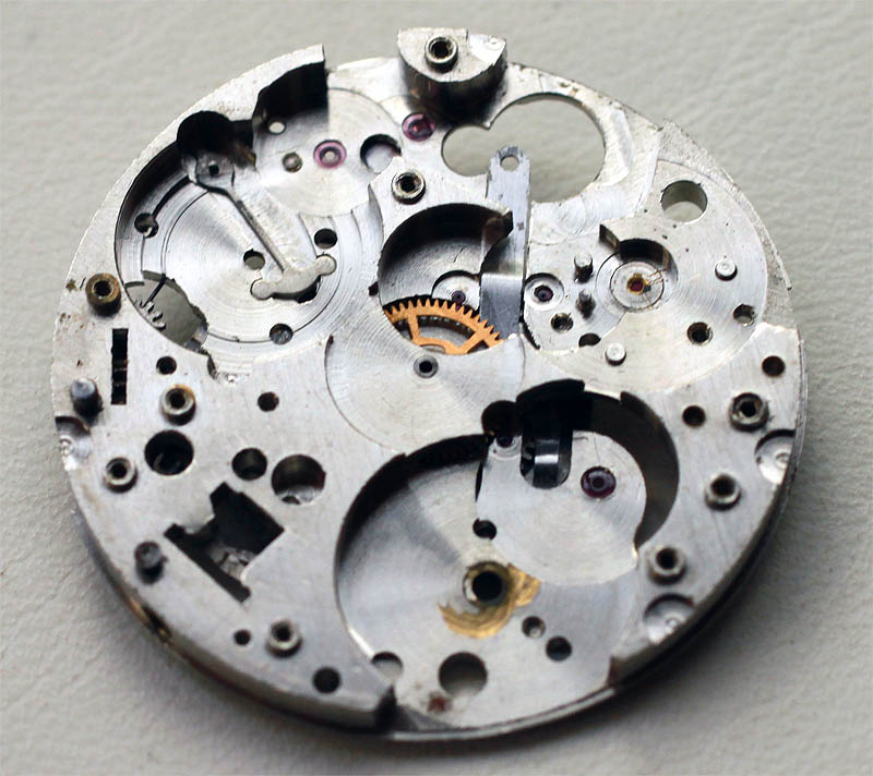

Вид платины со стороны колес

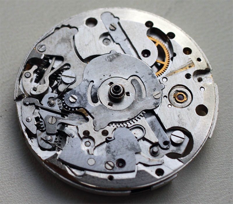

Вид калибра со стороны циферблата
Снята часть деталей

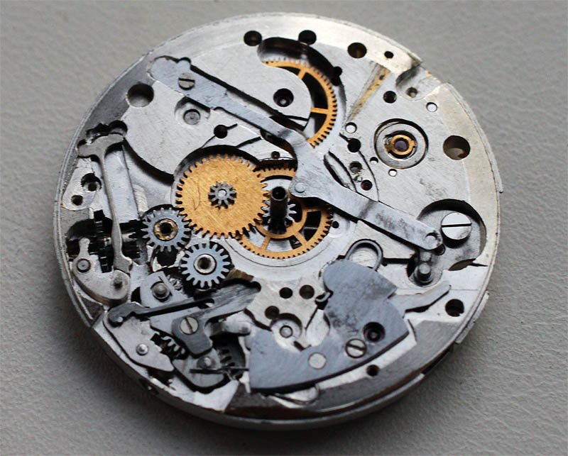

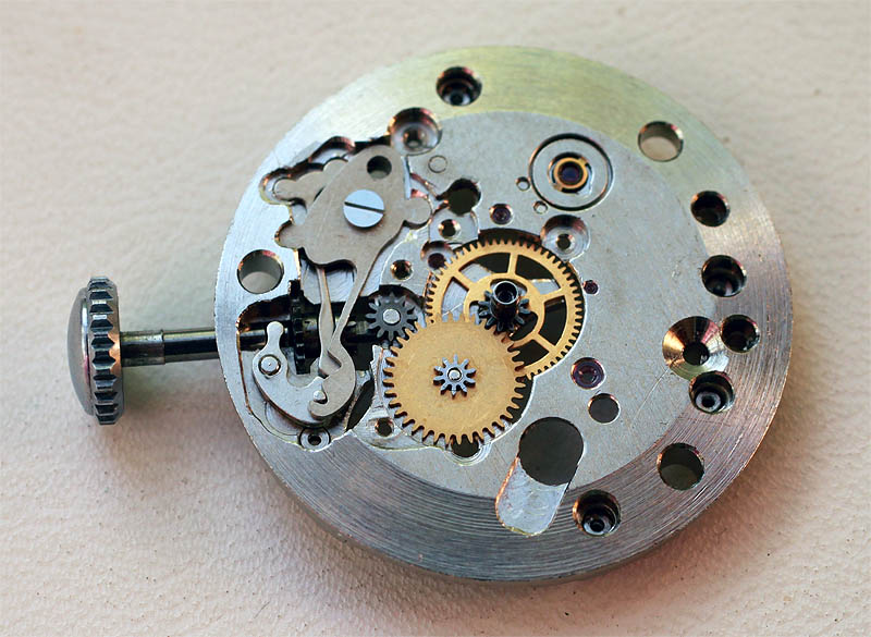

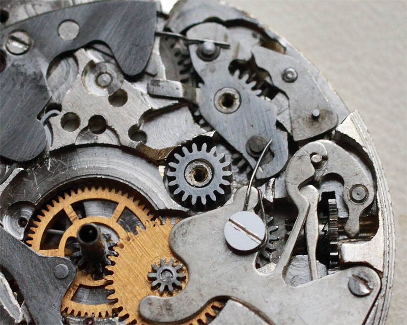

Колесная система колес стрелок и рычаг активации молоточка
Колесная схема будильника с молотком и фиксатор стойки переводного рычага. Надо отметить, что общим для всех трех калибров является установка этого фиксатора - после установки моста фиксатор вставляется в щель и фиксируется мостом крепления моста. Проверил - решение вполене удачное.
Система перевода стрелок
Система срабатывания будильника

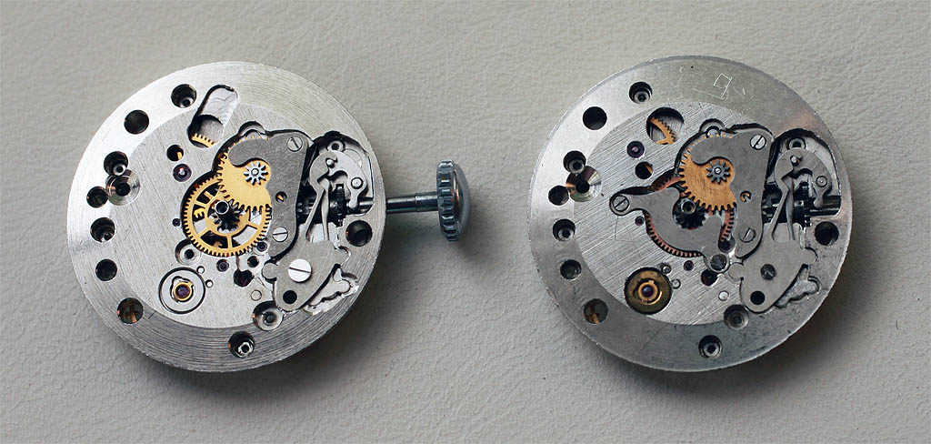

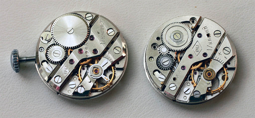

Теперь перейду к сравнению калибров
Калибры 2 и 1 имеют одинаковую кинематику, но разное расположение колес. То же касается и калибра 1 и будильника

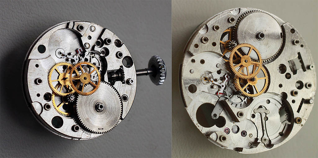

Общие фото калибров 1 и 2
Общее фото калибров 1 и будильника

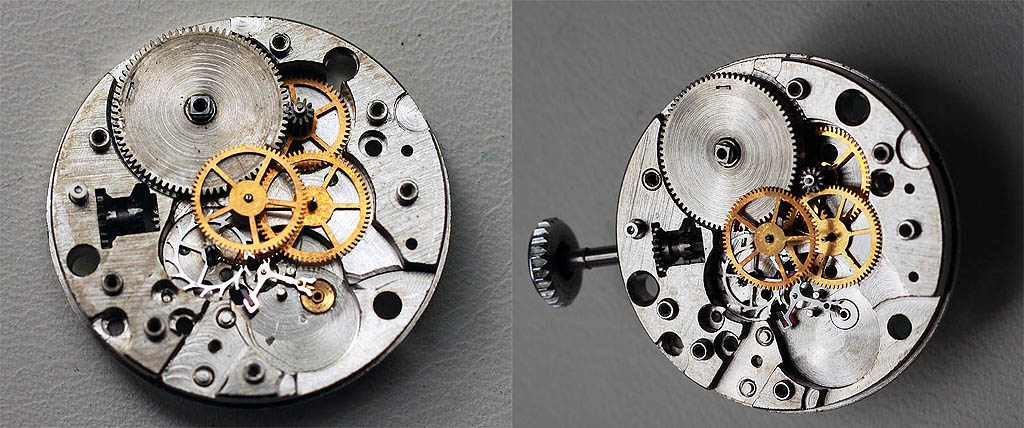

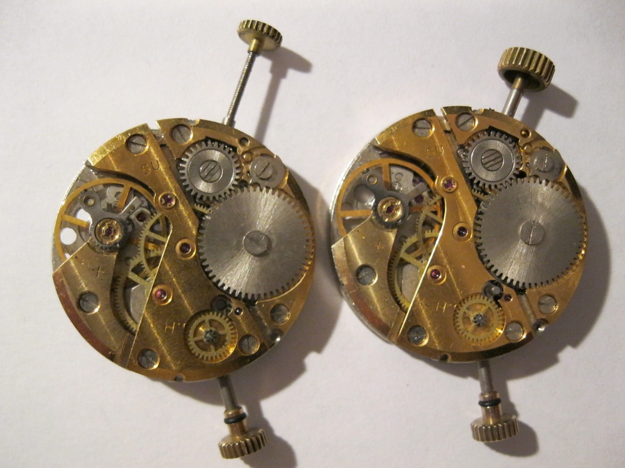

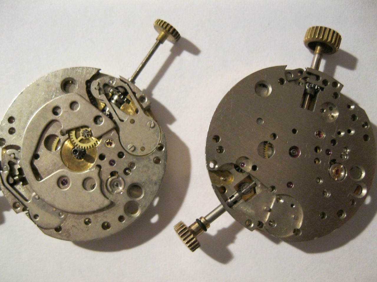

Мне пару раз попадались такие часы около 10 лет назад. Калибр-перевертыш. Вексельное отдельное для своих минутного и часового колес (часовая стрелка выполнена в виде диска). Часы очень лажово изготовлены и по многим признакам из начала 90-х. Обычные колеса в этих часах заменялись на укороченные (в данном калибре их либо не меняли, либо поменяли на обычные через некоторое время. Стрелки питаются через специальный триб от барабана (хотя я плохо их помню).
По перекидному мосту буду дополнять информацию.
У механизма Ракеты с открытым балансом стоит одно вексельное колесо с мостовой стороны и укороченное центральное колесо (соответственно триб минутной стрелки не на что посадить). У механизма двойного назначения по сути два вексельных колеса (одно с мостовой стороны, другое с циферблатной стороны) и также с циферблатной стороны стоят кулачковая муфта, заводной рычаг и фиксатор переводного рычага, то есть полный ремонтуар с переводом стрелок и заводом часов. На циферблатной стороне присутствует вексельное и переводное колеса и соответственно есть расточка под часовое колесо. Центральное колесо обычное, на втулке колеса сидит триб минутной стрелки и обычное часовое колесо и все это накрыто клипсой. Укороченные колеса стоят в калибре с открытым балансом, в калибре двойного назначения предназначались обычные колеса.
По поводу даты выпуска, мое мнение, что это самый конец 1970-х, потому как механизм имеет фаску, а в 1980-м году ПЧЗ перешел на автоматизированную сборку и фаску с механизма убрали.

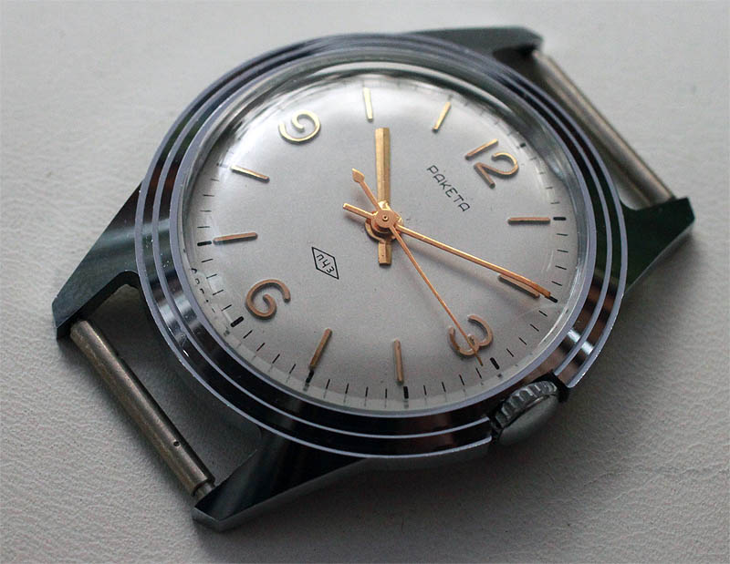

Добавлю фото на руке и небольшой видеоролик.
