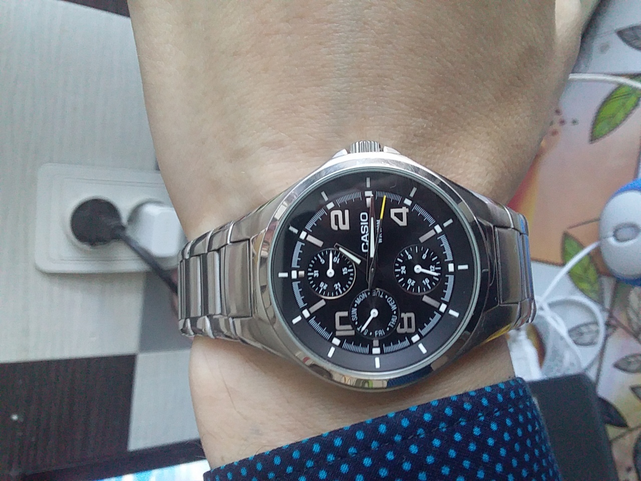

Часы у меня с апреля 2019 года,покупал в салоне Московское Время,гарантийный талон есть.купался в них летом,осенью по утрам появилась испарина на стекле,потом в тепле отходила,искупался в них на Крещение испарина появилась на весь циферблат и уже до конца не пропадала.

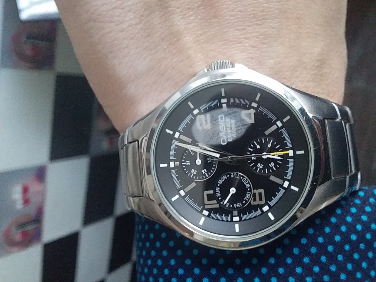

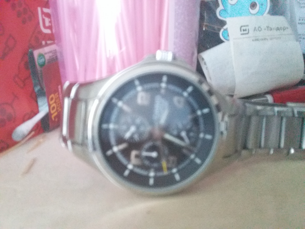

Отнес их в мастерскую по гарантии,при мне их проверили,сказали часы герметичны,но влагу пообещали удалить.Забрал их через пару дней,стало ,как осенью,при перепаде температур на стекле испарина.
Фото прилагаю до ремонта,и после.Это норма ли?)Дико раздражает если честно)
Что делать?)))

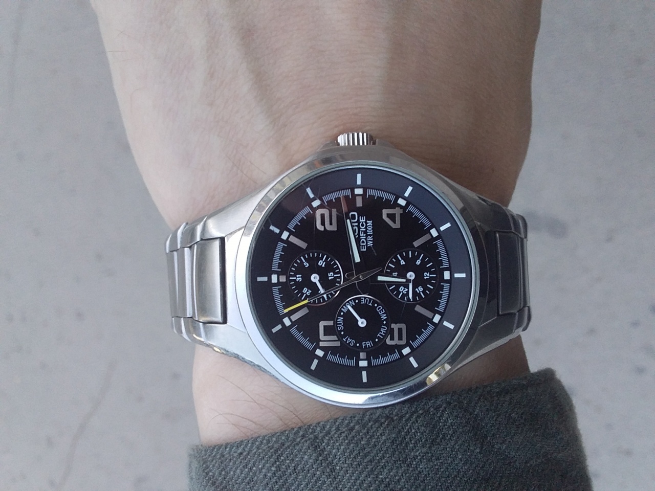

Добрый вечер!Продолжении темы случилось только этим сентябрём)
Часы начали потеть уже без перепадов температур...и остановились ,пошли и опять встали.
Понёс их в гарантийную мастерскую повторно,показал фото февральские ,как они потели после первого обращения.
Итог на фото)(ЗАМЕНА МЕХАНИЗМА ПО ГАРАНТИИ)
