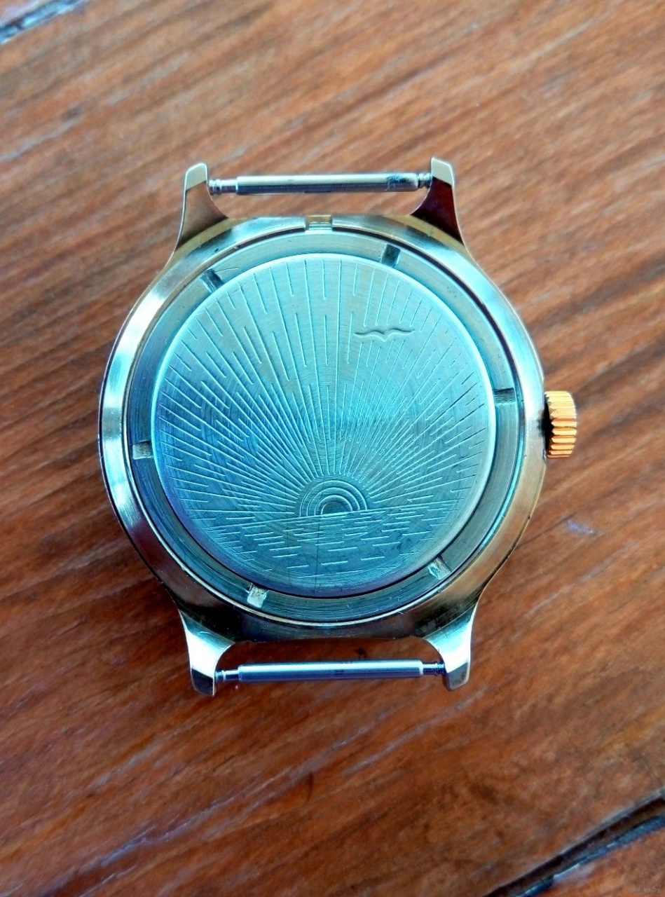

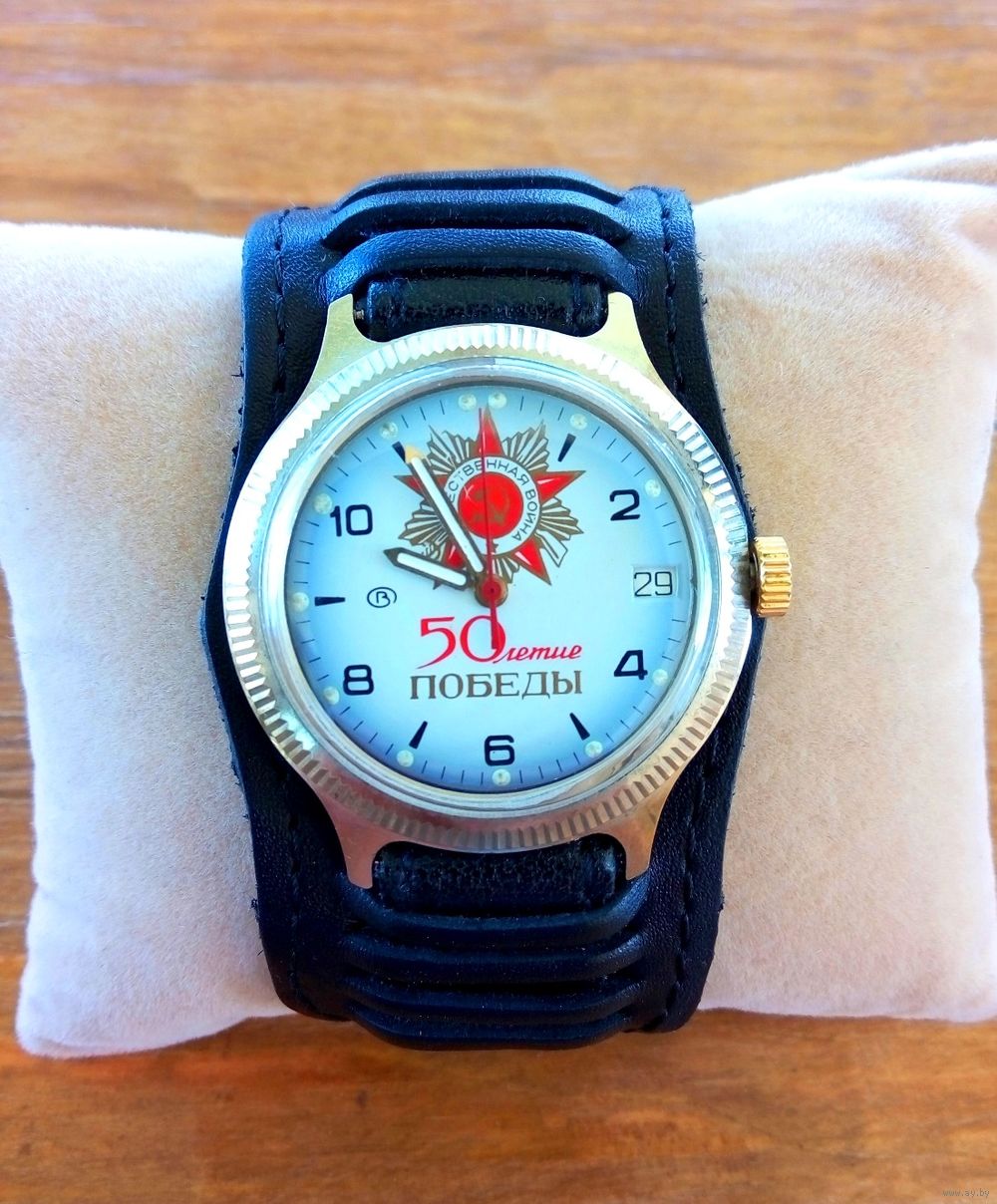

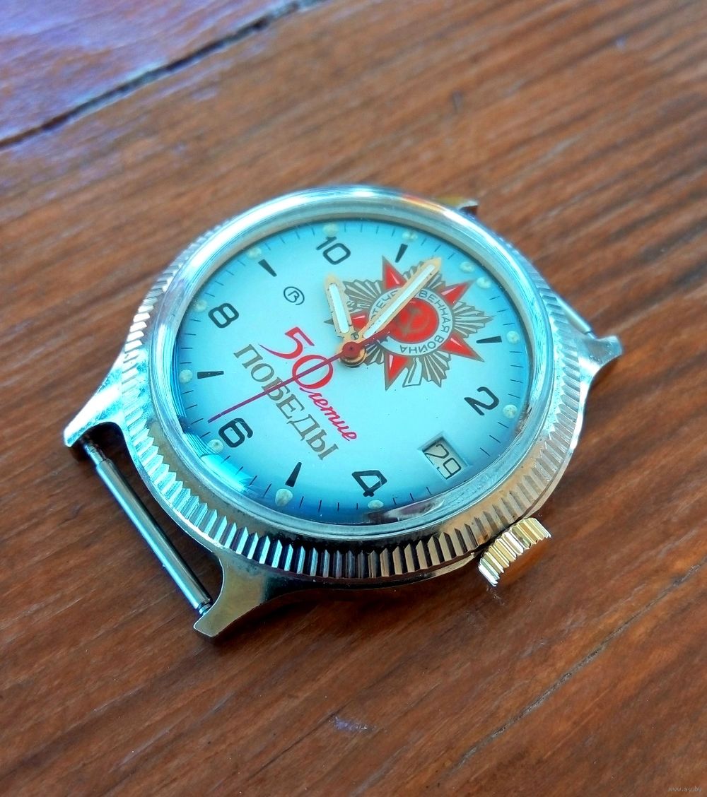

уважаемые подскажите все ли здесь по фен-шую ?

Да как Вам сказать- корпус(ЗГ-отдельно)-механизм-цифер вообще не соответствуют друг-другу. От слова- "совсем". Но приятный сбор.
Кратко
1. Цифер+золотистые стрелки- от корпуса командиров в нитриде титана( если стрелки не переставляли, что вряд ли). 50 лет Победы- это 1995 год, даже не поздний СССР, что отсутствие надписи Сделано в СССР на цифере только подтверждает. Оформлений часов с таким цифером есть несколько- и в амфибийном корпусе, и в корпусе командиров- с разными стрелками- серебристыми, золотистыми, черными и т.д. Но в таком корпусе такого не было. это однозначно
2. Мех- хороший, СССР, не поздний, с фасками- в 1995 году такого быть не могло, в таком корпусе был 2409, без календаря обычно.
Крышка задняя-не родная, от командиров.
4.ЗГ- - даже не от этого корпуса, корпус-нитрид титана, ЗГ- судя по фото- позолота- раньше по времени.
Это так, навскидку и сразу.
З.Ы. в зависимости от стоимости- для людей. у кого есть запчасти- можно взять. Приятный мех, корпус, да и цифер в дело пойдет. В коллекцию- однозначно нет, аутентичности- НОЛЬ!!

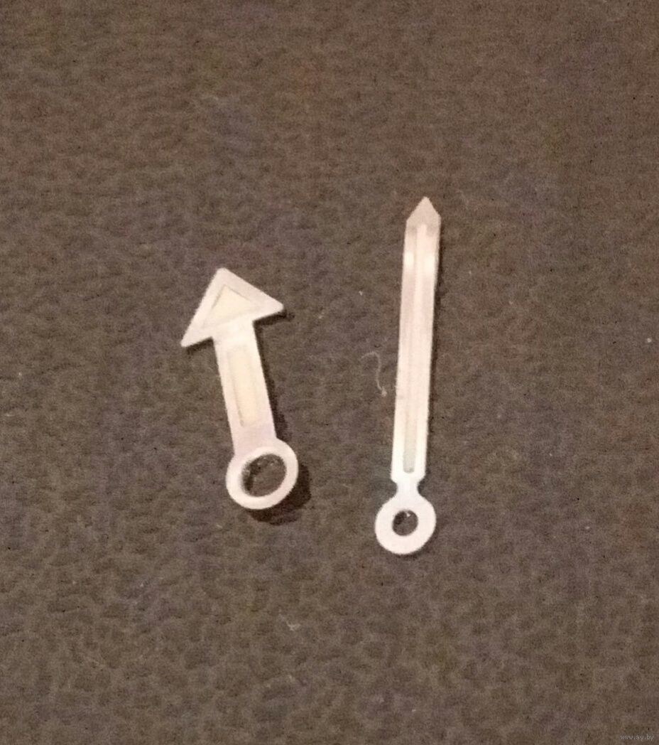

в качестве бонуса стрелки от амфибии, ремешок
часы уже взял, правда не в коллекцию, и пока не на запчасти.

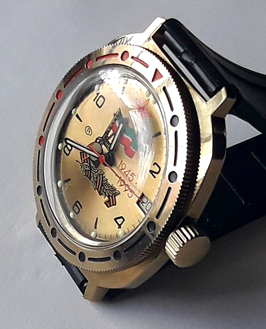

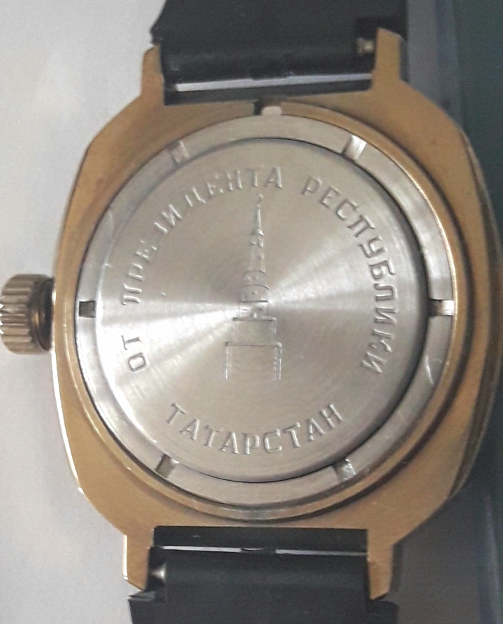

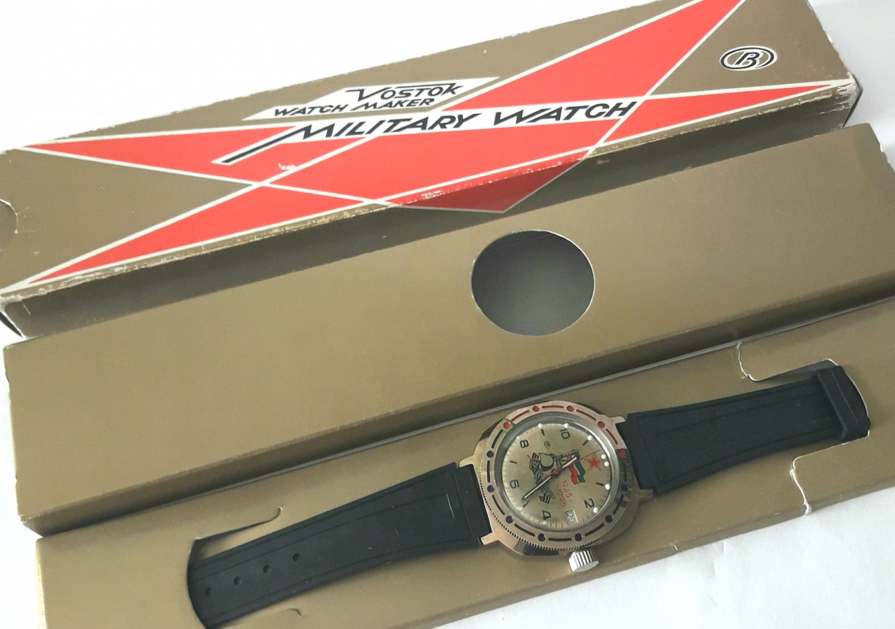

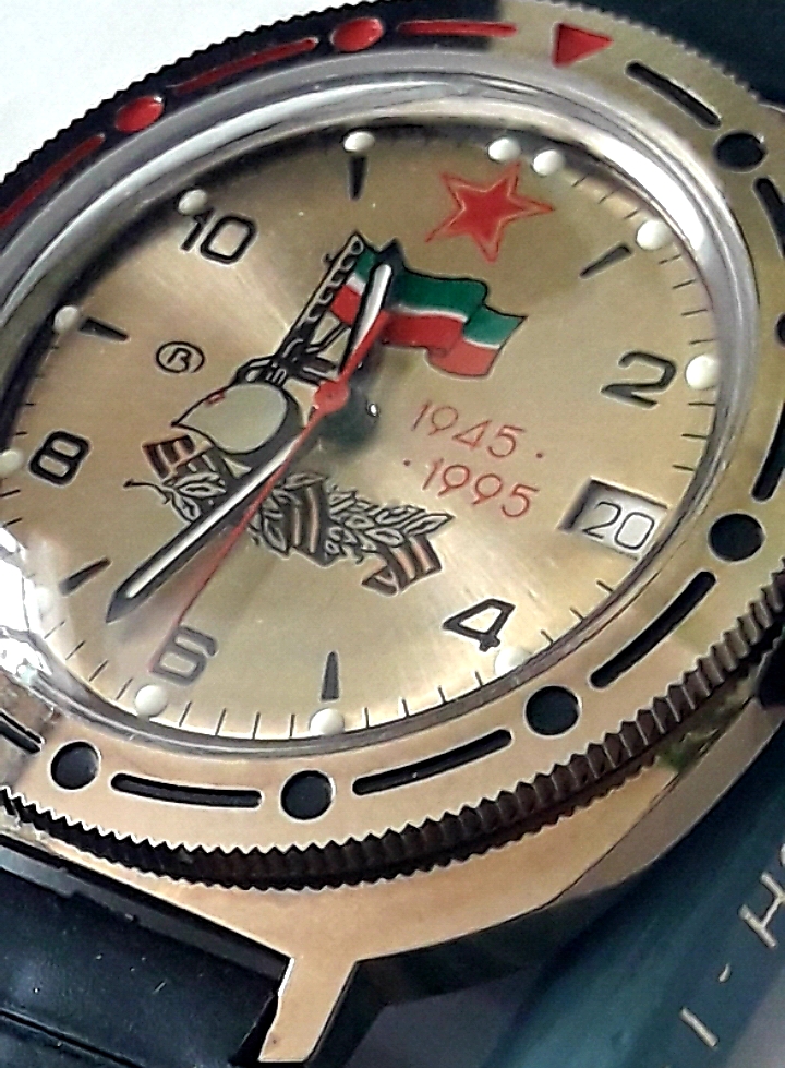

Взял посмотреть с полки часы подаренные отцу на 50 лет победы от Президента Татарстана. Хранились в заводской упаковке. Иногда завожу для профилактики.
Характеристики механизма по паспорту интересные.
Корпус часов, благодаря отсутствию АПЗ, очень удобен, под любой рукав пролезет.
Если уж ставить в часы АПЗ, то напрашивается индикатор запаса хода. Без последнего часы могут неизвестно когда остановиться и подвезти в самый нужный момент.
