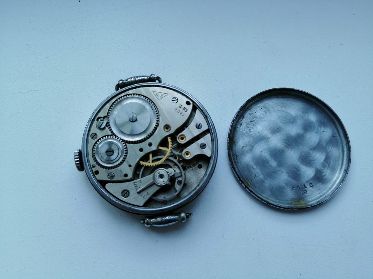

Добрый вечер. Подскажите что за часы оригинальный ли корпус? Стрелки минутные и часовые родные или нет? На ходу, но иногда останавливаются, зацепляются стрелки или когда поворачиваешь на 90 градусов. Отстают примерно на час в день. Стоит ли их восстанавливать?

Механизм от фотопулемёта 1953 г. Златоуст, не хватает пары деталек, циферблат какой то странный, снимите рант со стеклом и сделайте фото, корпус артельный, стрелка часовая от Молнии, минутная от карманной Кировки.
Восстанавливать есть смысл, если делать марьяж Кировки с центральной секундной стрелкой.

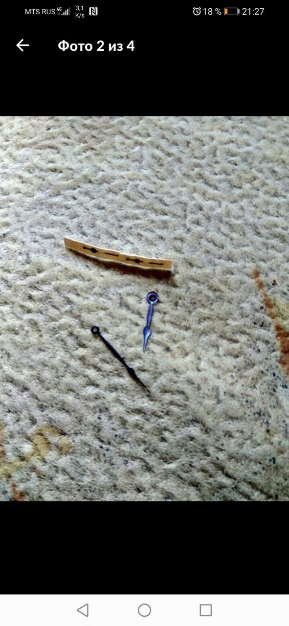

Снял рант. Фото приложил. А каких деталей не хватает?
А родные стрелки?

У вас часы собраны из разных комплектующих,
механизм от одних,корпус от других,циферблат от третьих,стрелки от четвёртых.
