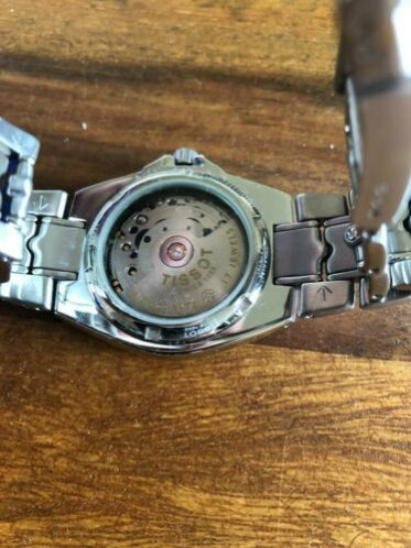

Добрый день... есть вопрос по часам Tissot 1853 PR 200 T28168941. Modell: P163/263.
документы утеряны, а аккумулятор помирает... отправил в сервис; - ответ таком -в данное время зап. части для модели отсутствуют... предложили дешевый тиссот поверматик за 180 евро.. отказался.
Вопрос - что за калибр и какая батарея (аккумулятор) у данной модели... заранее благодарю за помощь...

Tissot на автокварцы ставили два механизма ETA 205.911 и ETA 205.111. маркировка видна по внешнему радиусу через заднее стекло примерно в районе 2-х часов от заводной головки. Если это ETA 205.911 то аккумулятор вероятней всего 2.4V Type MT 920 Panasonic, Ø 9,50 mm, hauteur 2,05 mm - аналоги ETA MT920, Renata GC920, Panasonic MT920, Maxell TC920S. Для ETA 205.111 - в спецификации только размер акб указан, Ø 9,50 mm, hauteur 2,05 mm - возможно такой-же, как для ETA 205.911.
В моих PRC 200 стоит ETA 205.911 - акб пока живой.
Если вопрос у вас получится успешно изучить, не сочтите за труд - черкните сюда пару строк, коллективный разум будет вам благодарен!

Добрый день.. спасибо за подсказку. еле рассмотрел номер модели. ETA 205.111A. Буду копать в инете далее. А мех у моих то же живой. Карачун аккумулятору пришел... по результату отпишусь. Спасибо
