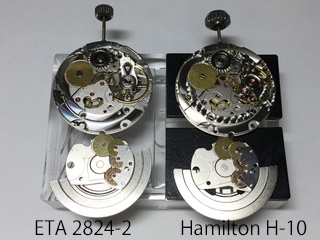

Приветствую! Насторожила светлая коробка "под дерево" (фото нет). По всем линкам коробки черные. Прошу помочь определить оригинальность часов. Спасибо!

Справедливое замечание. Сфоткал первым делом мех, осматривая посылку (отложили до вечера, пока не оплачивал). Растерялся видимо)

Увы - это подделка. Калибр левый стоит
Я один не вижу градусника?)))

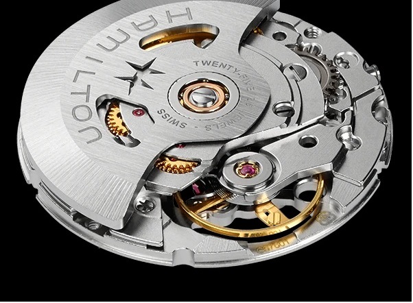

[ATTACH]Вложение 3020704[/ATTACH]Вроде как и не должно быть регулятора
https://www.hamiltonwatch.com/fr-ch/...ield-auto.html

Ну вообще там база ЕТА2824-2
у нее есть градусник. Может быть они его немного перелапатили в свой H10 не могу точно сказать но в базовом он есть.
Причем можете в лс написать, человек делает обзор этих часов и там именно такой как я скинул 2824-2 может когда то ставили селиту 200 но это считайте одно и тоже, и там и там ест ьградусник
Вот фото именно вашей модели под этим рефом, видите какой калибр стоит? На вашем примере явно что то не то включая гравировку

Да нет, оригинал. На Ваших ета 28ой серии, а у ТС ранняя 24ая серия
Вот ранняя версия и там тоже есть градусник даже в самой древней с 17 камнями
К тому же эта модель hamilton выпускается всего 8-9 лет от силы, откуда там быть древности 90х годов ?
ВСЕ СТАЛО ПОНЯТНО! ОНИ СМЕНИЛИ КАЛИБР НА ETA C07.611 С ЗАПАСОМ 80 ЧАСОВ. ТАМ УЖЕ НЕ 2824 стоит с 2019 года! Т,К. своч групп более не поставляет их никому кроме своих мануфактур. На фото калибр оригинал. Получается смменили калибр вот и путаница. До 2018 года там везде шла 2824-2 и она имеет градусник ) а это ее более дешевая замена но с увеличенным барабаном) но часы я бы все равно проверил, кстати частота упала с 28800 на 21600

Камрады, это Hamilton H10.
Нету в нем градусника.
Фото с оффсайта:

Нормальные часы, зачем тень на плетень наводить.
