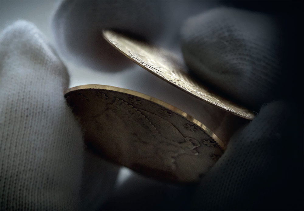

занимаюсь гравировкой на монетах, хотел бы попробовать сделать кастомный барельефный циферблат для часов
Corum решает вопрос иначе: для своих Coin Watch распиливает монету, уменьшая толщину циферблата. Вторая половина монеты используется для задней крышки.

Проще и быстрее сточить шлифмашинкой до нужной толщины, пилить устанете и ровно не получится
