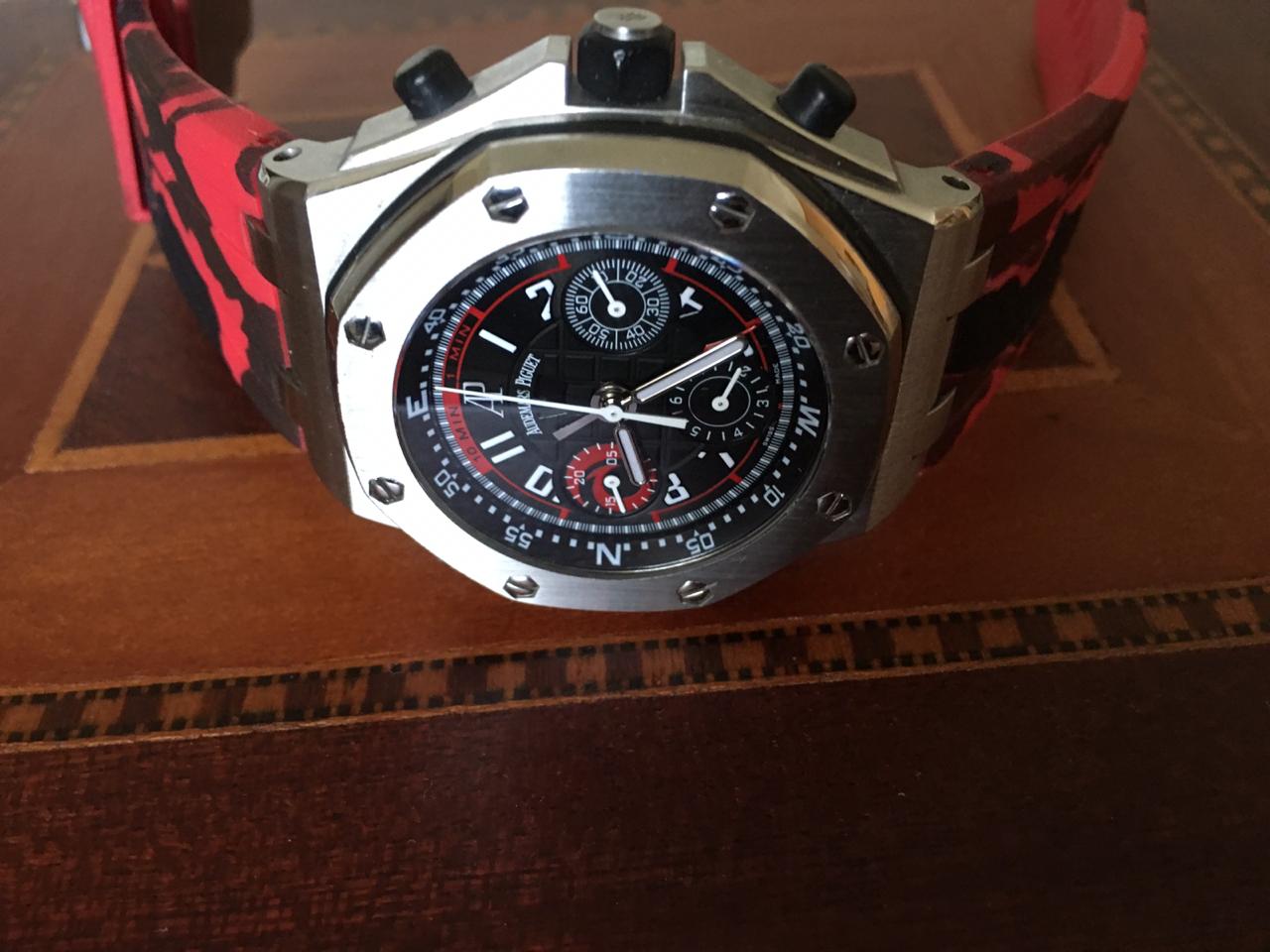

Дорогие друзья, вот уже полгода владею упомянутыми часами, очень доволен.
Есть одна маленькая странность - "на тумбочке", с выключенным хронографом, с трудом выхаживают 24 часа. Если же, после того как часы остановились, запустить хронограф, то снова начинают идти, до полутора суток.
Интересно, с чем это может быть связано?
У самих часов и у модуля хронографа разный запас хода?

А что-то про историю их обслуживания известно?

Прошли репассаж перед самой покупкой, видел их до и после, внешне разница весьма ощутимая.

Спросил из-за вида кнопок и заводной головки - видимо, не меняли при репассаже, хотя они считаются расходниками. Вероятно, лучше нести в сервис, как бы это не было обидно.
Совсем вылетело из головы, спасибо за напоминание.

Речь не о том, что это должно быть в голове, а о том, что при обслуживании в официальном сервисе, их всегда меняют. Соответственно, если они не новые, то либо репассажа не было, либо был там, где нет расходников на Ваши часы. Соответственно могло их не быть и для механизма. Поэтому лучше отнести в официальный сервис.
ЗЫ У меня до сервиса Beast тоже не радовал запасом хода совсем. После все стало ок.

Логично, спасибо.
Отполировали отлично, по поводу расходников - действительно вопрос.
