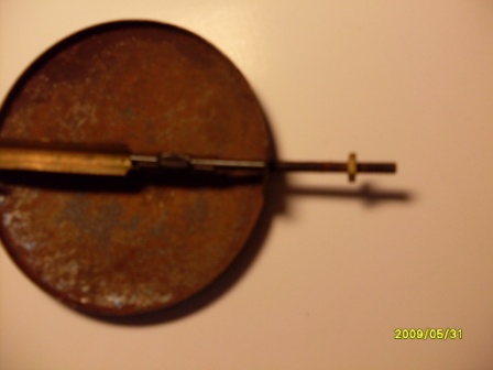

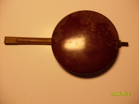

достались по наследству хорошие часики с гирьками и с кукушкой, маятник был сломан пополам в том месте где штифт с резьбой обжат в латунную пластинку, я все запаял в этом месте, припоя не особо много напаял, чтоб вес особо не изменился, но вот беда, я так понимаю на резьбу должен накручиваться какой то груз и сдвигая его по резьбе можно изменять чентр тяжести маятника, тем самым изменяя ход часов, но вот груза нет, пробовал различные гайки, втулки, но часы сразу же останавливаются, может кто подскажет примерный вес груза?

маятник от кукушки
Дело наверно не в маятнике и грузе (можно навернуть обыкновенную гайку),а в самом механизме.Требуется ремонт.

спасибо огромное, хоть что то узнал, а то думал что груз нужен, было подозрение что механизм, потому что тикали не равномерно при качании маятника влево вправо, где то слышал что равномерно должны, и еще вопрос, только сильно не пинайте, с чего начать осматривать мех-м? чистка? смазка?
