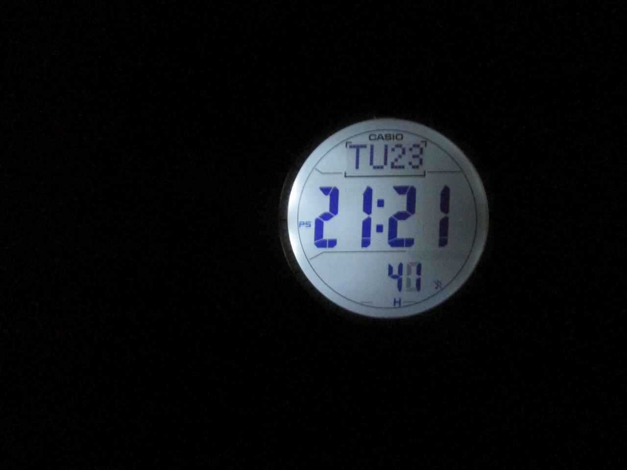

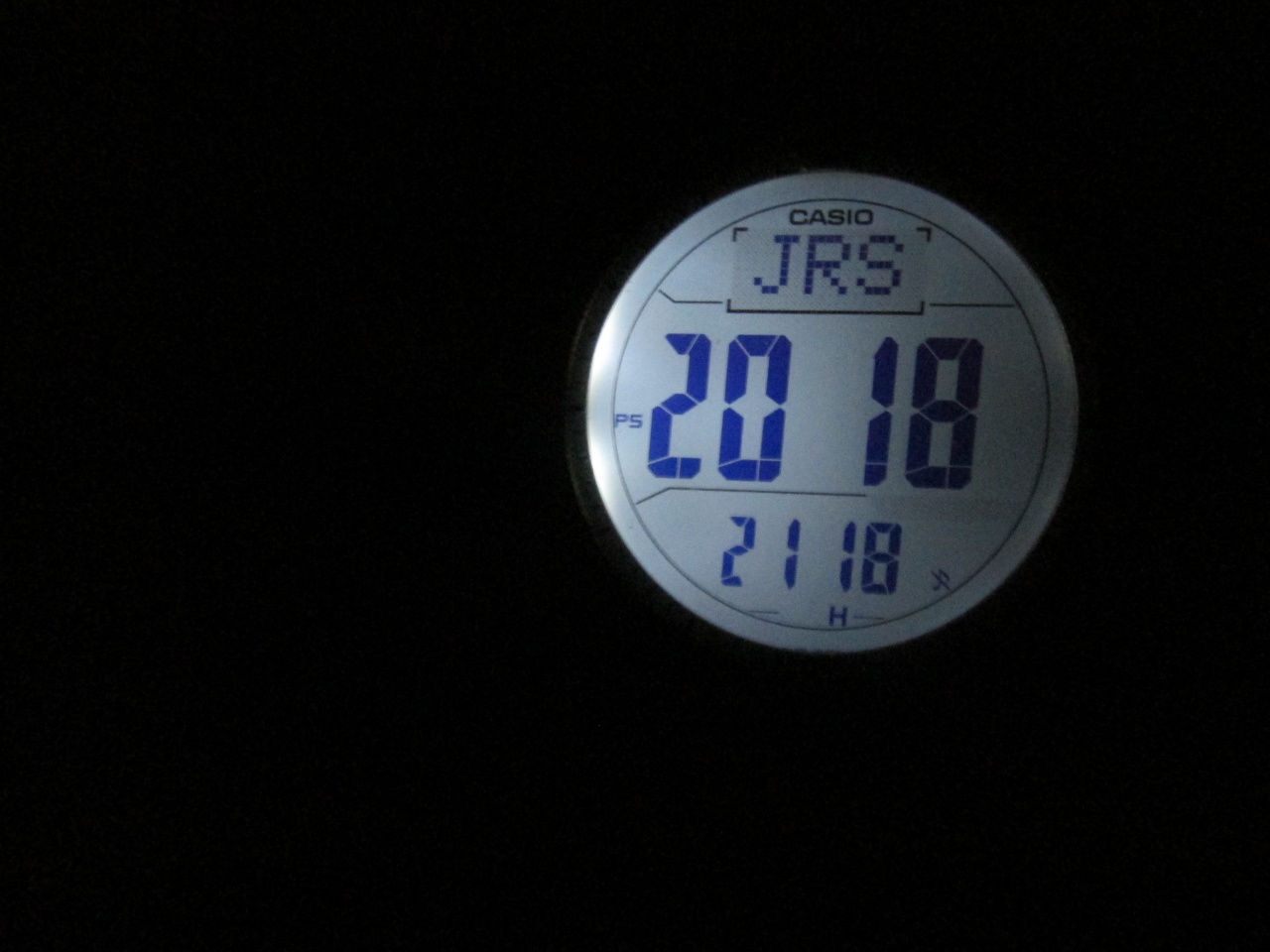

Работает только один светодиод, что слева. Выглядит как неравномерность. В остальном все отлично.
С этим можно жить, но хочется починить. Официалы сказали, что надо менять модуль, отремонтировать нельзя. И можно попробовать заменить аккумулятор. Но он всегда полностью заряжен.
В прошлом была проблема с Casio 5000, перестал заряжаться от соляры. Оказалось, контакты окислилсь, почистили и все заработало.
А могут окислиться контакты самого светодиода? Дребезжать кнопка или что еще. Все так фатально?
Джентльмены, пожалуйста, выскажите мнения и предположения.

Разбирать и проверять пружинные контакты от платы к светодиодам (и сами светодиоды). Если светодиоды запаяны в плату - соответственно проверять их, они должны быть запараллелены. Аккумулятор тут ни при чём, это стандартный развод в официальных СЦ. При существенно севшем аккумуляторе светодиоды могут светить слабо или мигать, но не гаснуть по одному.
