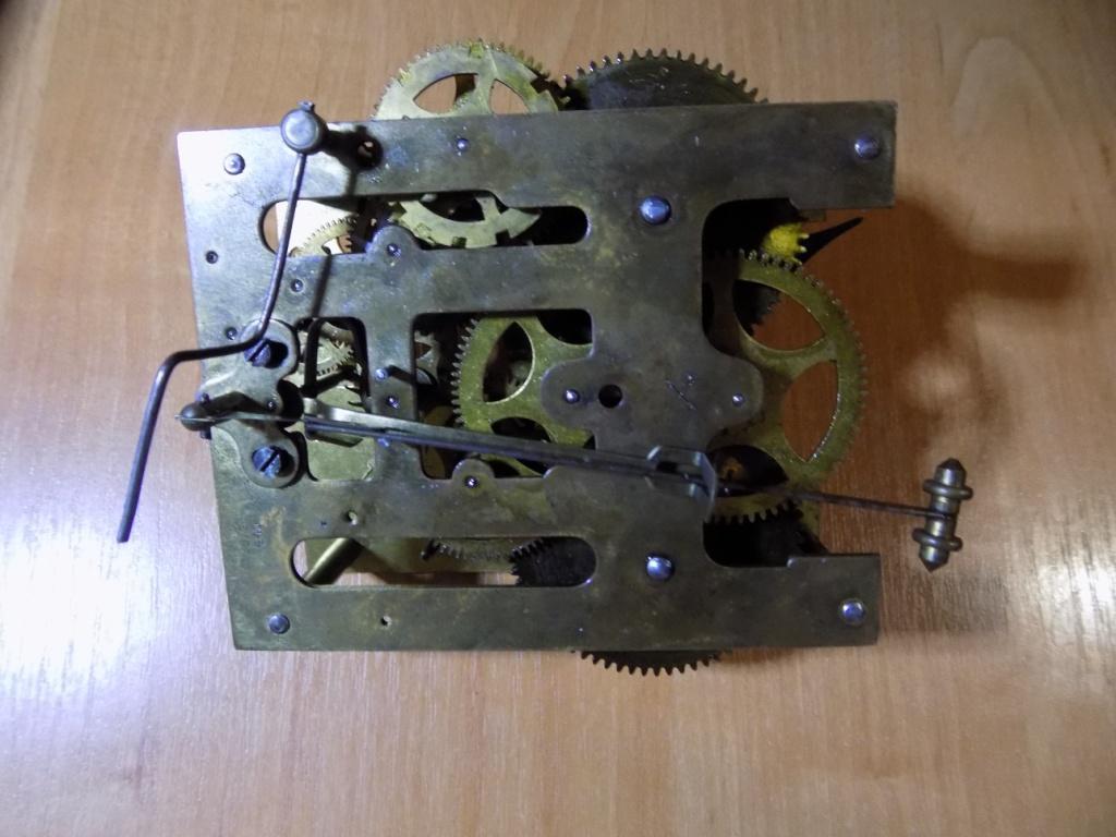

Обращаюсь к специалистам - можно ли определить год выпуска. Что есть на фото.
98/25 440 надпись на механизме и две стрелки. На задней стенки корпуса бумажка с № 532.

Здравствуйте. Первые три цифры указывают о техн. параметрах этого меха (кол. колебан. маятника, его длинна и т.п.) . Вид меха, а так же вид корпуса (хотя дверка плохо видна) говорит о том, что часы были произведены в период с 1912 до 1924. Извесно, что часы (механизмы) HAU использовались Торговым домом Г.Мозер . Так вот, в каталоге Мозера за 19**(предположительно 1913-1914) есть похожая модель с номером 532 . Такой же номер наклеен на задней стенке Ваших часов, а это обычно указатель модели.
Каталог этой компании (HAU) есть за 1895 год, но там такой модели еще нет. Позжих каталогов настенных часов нет (по крайней мере, на Форуме)- есть каталог настольных и каминных 1924 года, но фомы корпусов там немного посовременней.

У них не полный механизм боя (нет регулятора-ветряка) и молоточка. остальное вроде в норме. Идут хорошо и точно. Боя естественно нет. Я даже не любитель-часовщик, но техник.
В семье мнения разделились - отремонтировать бой и оставить или оценить и продать. Если не затруднит приблизительная стоимость в полу рабочем состоянии.
