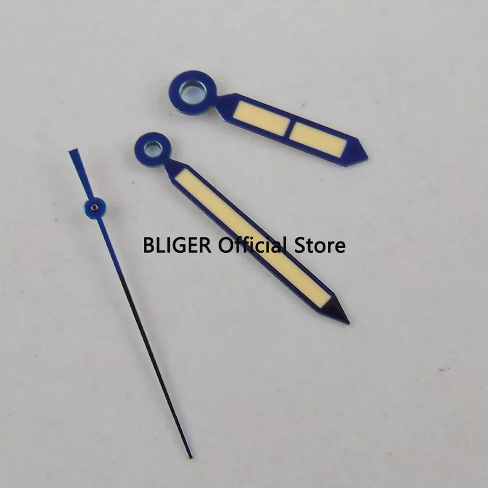

Здравствуйте! Подскажите может кто сталкивался, хочется поменять стрелки на восток амфибия, на aliexpress стрелки продаются разного дизайна на любой вкус и цвет, может кто заказывал, и подходят ли они на восток амфибия?
Дополню, хочется поменять стрелки, не обязательно с aliexpress.

В тему по модификации Амфибии не заглядывали? Тышша с лишним страниц про безели, циферблаты, ну и про стрелки, конечно...для кого исписано. Правильно, для тех и теми, кто интересуется вопросом.
По этим стрелкам с Али : в описании должны быть указаны калибры, для кот. они предназначены. Если востоковских нет- то, с большой вероятностью не подойдут.

Не подойдут, они для Мийоты - там посадочные размеры другие. И они большие еще - 16 мм от центра, на Амфибию нужны до 12-13 мм.
Смотрите на ebay стрелки от favinov, bandukh или raffles-time для востока. Ну и komandirskie.com и meranom.ru.
